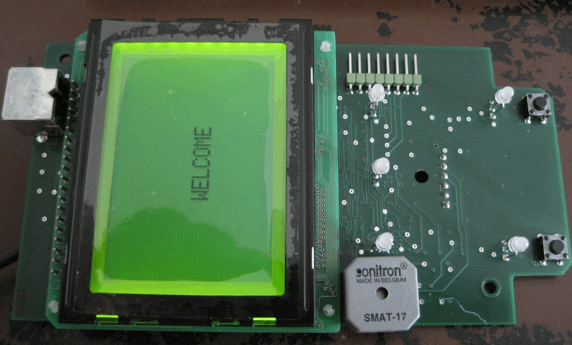

Bei Pollin im Katalog "Schnäppchen Aktion 06/09" gibt es unter der Art.
Nr. 1P-120019 ein Grafik LCD "Data Vision 12864-12" für 3,95 EUR.
Das Display soll noch auf einer Terminalplatine befestigt sein.
Hat jemand das Teil schon bestellt und kann mir sagen, was für Bauteile
auf dieser Platine sind?
frontseite - ps/2 anschluss für keyboard, teile sind anscheinend spare
teile für die Agfa 'dinger' die pollin vor einiger Zeit hatte.
Daten kommen wenn ich richtig in erinnerung habe über CAN

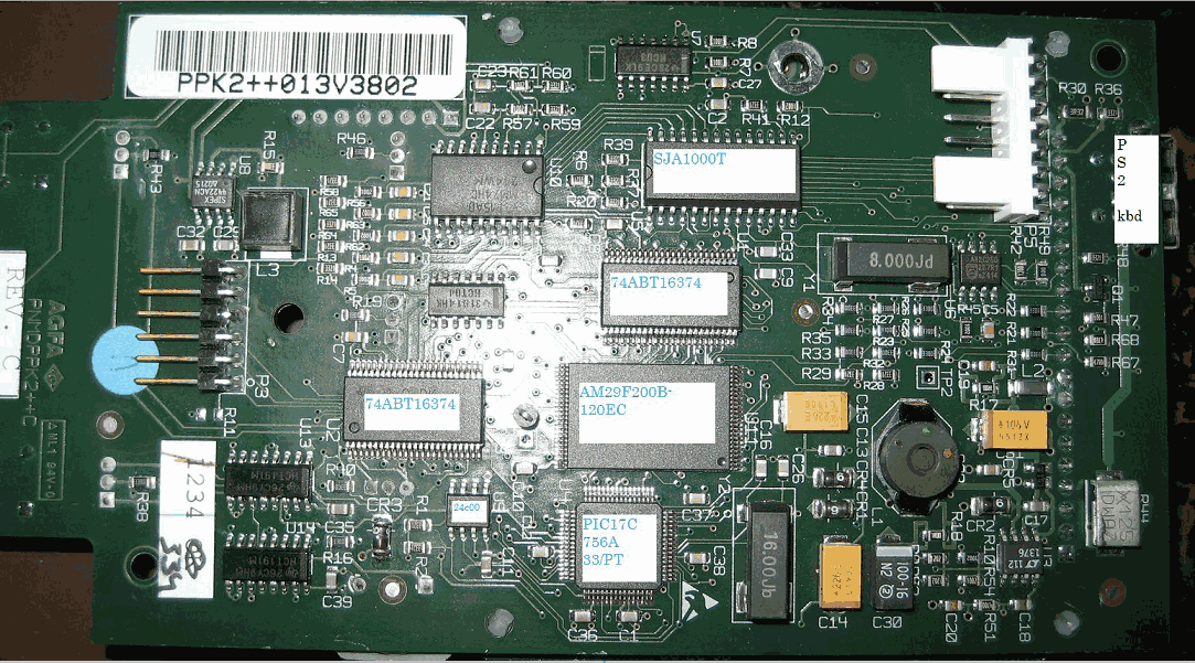

Rückseite :
ICs wie auf dem bild, dann noch :
LT1376 - stepdown 5V 1.5A
A82C250 - CAN controller interface
SJA1000T - Stand-alone CAN controller
SP4422ACN - EL Lamp driver
Benedikt K. schrieb:
> Hat das Display ein EL Backlight? Von der Farbe her siehts nämlich eher> nach LED aus.
Display hat LED backlight , der EL driver ist für ein extra display (
frontseite 8pol anschluss neben der LED )
Falls jemand einen problem hat dass der display 'hängt' - sprich nur
backlight ON aber keine 'welcome' usw., dann einfach vcc abschalten,
beide tasten vorne drücken und halten, spannung wieder an ( sollten 3
LEDs angehen und backlight ), tasten los lassen, 5 sec später macht der
PIC einen reset und alles geht wieder.

> ohh, Hannes, ist da noch ein akku drin ?
Nöö, leider nicht, dafür aber eine Zugentlastung für ein Kabel, also so
eine Führung um die Ecke, wie bei Mäusen üblich. Habe ich leider beim
Fotografieren nicht daran gedacht (schieße ich vllt. noch nach...). 8-(
> was ich eigentlich sagen wollte, kannst du bitte es aufmachen die> gehäuse und beschreiben/foto machen ? Mich interessiert was/wo> angeschlossen ist.
Jou, die Folientastatur belegt den seitlichen Verbinder. Es bleiben dann
zwei Stiftleisten frei.
Fotos stehen auf www.hanneslux.de/agfa, ich hoffe, sie helfen Dir
weiter.
danke, super fotos.
Stiftleiste P5 ist CAN inteface und VCC/GND die vom der haupteinheit
zuführt werden. Das ist der kabel der über die zugentlastung geht. Über
PS/2 wird nur extra tastatur angeschlossen.
Die P3 ist erst mal egal, ich werde etwas mit dem CAN testen die tage,
und ja, den falsh auslsen.
der flash AM29F200 is empty, display geht genau so ohne, wird wohl für
datenlog oder was auch immer sein.

Thomas R. schrieb:
> danke, super fotos.>> Stiftleiste P5 ist CAN inteface und VCC/GND die vom der haupteinheit> zuführt werden. Das ist der kabel der über die zugentlastung geht. Über> PS/2 wird nur extra tastatur angeschlossen.>> Die P3 ist erst mal egal, ich werde etwas mit dem CAN testen die tage,> und ja, den falsh auslsen.
Hallo Thomas,
kannst Du mir sagen, an welchen Pins des P5 VCC und GND angeschlossen
werden, und mit welcher Spannung das Modul dort versorgt werden muss?
Ich habe leider keine Dokumentation dazu, und bisher auch keine genaue
Info finden können, mit der ich das Modul sicher zum Laufen bringen
kann. Zwischendurch hat es ganz kurz mal funktioniert, und auch das
"WELCOME" angezeigt, aber seit erneutem Aus- und Wiedereinschalten
bleibt es nur hängen. Auch die Tastenkombination beim PowerUp hat nichts
daran geändert.
