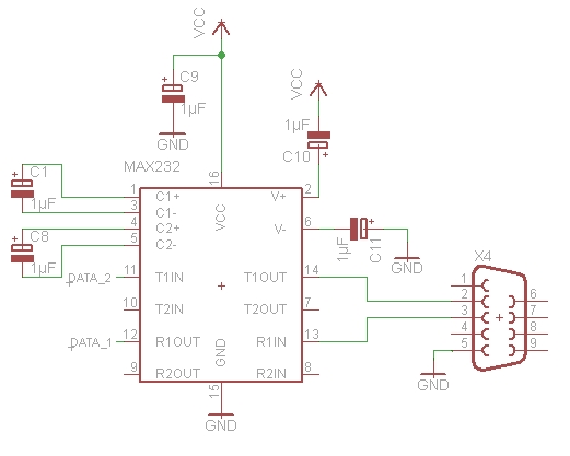

Hallo!
Mein MAX232 wandelt die Signale vom PC in ein vernünftiges UART-Signal
um.
Nur die Signale vom Controller(lt. Oszilloskop alles OK) werden vom MAX
nicht in die richtigen Pegel gewandelt. Mit dem Oszilloskop kann ich
sehen, dass die UART-Pegel des Controllers(derzeit 3,4V) auf ziemlich
genau 1,6V gewandelt werden, anstatt auf +/-12V.
Mein Max232N ist wie im Anhang beschaltet. den Max habe ich schon
getauscht, das IC ist also i.O.
1µF Kondensatoren habe ich verwendet. Da die eine Datenrichtung(PC =>
µC) funktioniert, gehe ich davon aus, dass die Beschaltung des Max und
die Dimensionierung der C`s richtig ist. Vllt. ist einer kaputt?

Wie hoch ist Vcc? Auch 3,4V oder 5V?
PS: +/-12V wirst du mit einem MAX232 nicht erreichen. Eher irgendwas
zwischen +/-6V und +/-9V je nach Last.

Bist Du sicher, dass es ein MAX232N ist, und hast Du das exakt zum IC
(Hersteller, etc.) passende Datenblatt bezueglich der Kondensatoren
konsultiert? Die Anforderungen unterscheiden sich da, einige wollen 0,1,
1 oder 10uF.

Zur Beschaltung: Das Datenblatt schlägt 1µF oder 100nF vor

Nein, 100nF nur beim MAX202. Wenn Du aber wirklich einen MAX232N von
Texas Instruments hast, passen die 1uF schon.
Andere, z.B. einige von MAXIM wollen aber 10uF. Daher die Frage, ob das
Datenblatt wirklich exakt zum IC passt.

Der Kondensator für V+ an Pin 2 ist je nach Hersteller an
VCC oder GND.
Hier sind jetzt beide Varianten gepostet.
Eine stimmt!

Reichelt hatte bisher immer MAX232 von TI. Die haben den Nachteil, dass
sie bei <4V komplett die Arbeit verweigern. Daher hatte ich oben nach
der Vcc gefragt. Die von Maxim, oder ST funktionieren dagegen auch mit
3,3V bei niedrigen Baudraten.
PS: Auch die MAX232 laufen meist mit 100nF, auch wenn das außerhalb der
Specs ist.

Die Lösung war wirklich die Versorgungsspannung. 3,4V haben definitiv
für den verwendeten chip nicht ausgereicht. Nun habe ich 3,6V genommen
und voila, aus 1,6V-Pegel werden auf einmal 9,6V Pegel!!!

Erstens sagt das Datenblatt "Operates From a Single 5-V Power Supply
With 1.0-uF Charge-Pump Capacitors" und 4.5V<=VCC<=5.5V, zweitens wurde
die Frage nach der Betriebsspannung schon vor mehr als zwei Stunden
gestellt:
