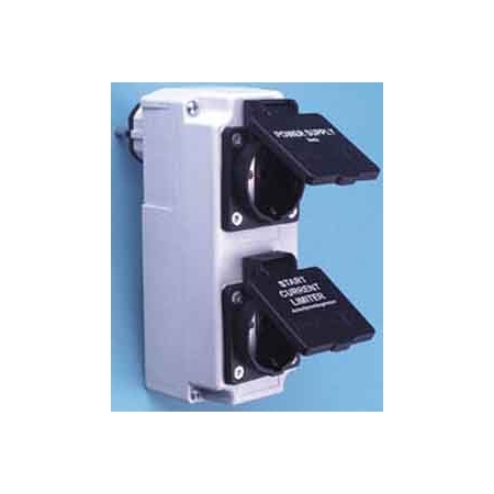

Gast #1322138
Es gibt kommerziell verfügbare Anlaufstrombegrenzer für Lasten bis
3600W, diese kosten allerdings um die 40-60€. Würde gerne so ein Gerät
nachbauen. Wie ich schon herausgefunden habe, funktionieren diese Geräte
in der einfachsten Variante mit NTC-Widerständen.
Deshalb brauche ich Schaltpläne Links und KnowHow, was man alles
beachten sollte, wenn man große Induktivitäten wie z.B. einem Trafo mit
1500W anschalten kann, ohne dass die Haussicherung nicht jedes Mal
auslöst.

Meine Idee: Du musst Dir noch eine extra Leitung ziehen lassen. Die
vorhandene Elektroinstallation ist am Limit. Da nützt die
Strombegrenzung nicht viel, weil die Ursache nicht beseitigt ist.

> Was kann ich tun?
Weniger Geräte einschalten.
Der Anlaufstrom ist nicht dein Problem, du hast vor allem Heizgeräte,
die haben keinen relevanten Anlaufstrom.
Wenn du alle deine Verbraucher (von denen viele eh Drehstrom haben
werden) gleichmässig auf die 3 Phasen verteilt hast, dann kannst du bei
gegebener Hausleitung eben nur begrenzt viele einschalten.
Nach meinem Kenntnisstand gibt es speziell für Bäckereine sogar
Sequenzer, die bewusst die Geräte so in Folge mit Strom versorgen, daß
mit niedriger Gesamtleistung trotzdem der ganze Herstellungsprozess
möglich ist.
Firmen zur Bäckereiaustattung sollten helfen können. Zaubern können die
Geräte auch nicht, aber wenn nur ein Gerät im ungünstigen Moment
eingeschaltet zur Sicherung führt, lass dich dort beraten.

Unter 40-60 EU für ein Sanftanlaufgerät wird man auch mit einem
Selstbaugerät kaum kommen.Und selbst bei einem funktionierendem
Selbstbaugerät ist das Erreichen der Parameter eines industriell
hergestellten Gerätes utopisch.Günther

verbau doch einfach einen LS-Schalter mit anderen Auslösekarakteristik.
Dann hauts den auch nicht bei jedem einschalten des Trafos raus.
Statt B16A einfach C16A nehmen, oder entsprechend statt B13A den C13A
wobei diese 13er Dinger noch ganz schön teuer sind.
Ich gehe mal davon aus das die Leitungen korrekt abgesichert sind.
