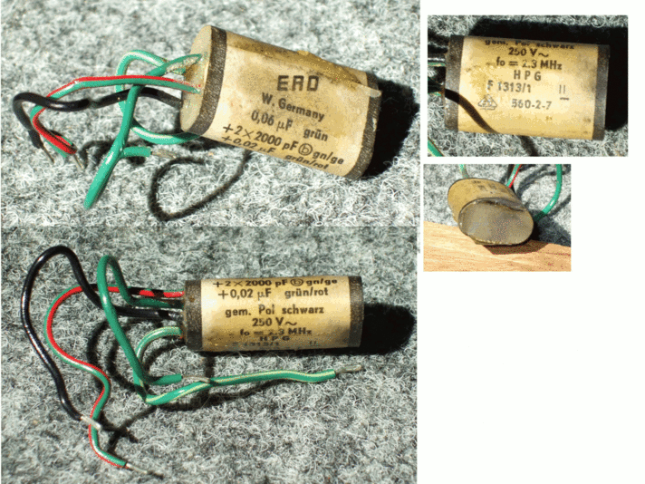

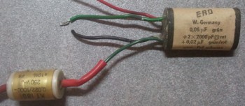

Das Teil macht schöne Knalleffekte und haut den FI raus... Es stammt aus dem Motor einer Ideal-Nähmaschine (Quelle) und dürfte DDR-Fabrikation sein. Wo bekommt man Ersatz? Siehe Bilder.

@Uhu Entstörfilter gibt es bei jedem gut sortierten Händler (zb. Bürklin). Du mußt ggf. nur drauf achten das es mechanisch hinkommt (Platz bedarf)
#1322899
Frage: die Maschine läuft aber einwandfrei ja ? Nicht das der Fehler beim antrieb selber liegt.

@Uhu Schau mal bei www.buerklin.com rein und gib in der suche (Oben Links) "Funkentstörfilter" ein. Vieleicht ist da für dich was räumlich passendes dabei.

@Uhu
Zu 1.:
Das kann auch passieren wenn der Motor einen Erdschluss hat.
Bei einigen alten Nähmaschinen (Hab hier noch ne singer. Umgebautes
Pedalgerät) wurden die Kondensatormotoren nur einpolig geschaltet.
Wäre also Möglich das, je nach dem wie der Stecker in der Dose ist, die
Phase im Gerät ansteht und bei einem Fehler in der Wicklung bzw.
Kondensator gegen Erde der FI aktiv wird.
Deswegen fragte ich ja nochmal.
>Außerdem ist immer nur der FI rausgefallen, nie der Sicherungsautomat.
Das Argument kann ich auch auf den Filter anwenden.
Schluss gegen Erde = FI
Schluss zwischen Phase und Null = Sicherung.
Dazu hätte ich vieleicht fragen sollen ob dein FI Solo oder Kombigerät
(Mit LS-Schalter) ist.Da kann man sich auch gerne vertun.
Zu 2.:
Ok, mit der Info wäre ich auf den gleichen Schluss gekommen.
Wie gesagt, schau mal bei Bürklin rein.
Vieleicht ist was passendes vorhanden.

@Uhu >Weißt du noch, wie die Kondensatoren intern verschaltet sind? Ich bin da >etwas am Raten... Hmmm, so aussem Kopf nicht aber die Beschriftung gibt doch einiges her. Schwarz = gemeinsamer Pol. Nach Grün/Rot 20nF Und nach Grün 60nF Nach Grün/Gelb die 2x2000pF aber die geben spielraum weil mehrere Varianten möglich Der hier käme deinem recht nahe (Evtl. auch mechanisch) http://www.elektrokg.de/shop/pws/d_001829_Storschutzfilter_BV16250_4315906.htm @Gast2 >Am besten wäre, auf dumme Beiträge gar nicht zu antworten. Stimmt aber wenn dir hier keiner antworten würde müßtest du dir wieder nen Kotlett umhängen. ;-) @Alle anderen die sich immer noch am bild aufgeilen. Jaaaaaaaa Jaaaaaaaaa ! ;-)

Sehe ich das richtig, daß da intern jeweils 2000 pF von Netz (grün und schwarz) gegen PE verschaltet sind, die 0,02 µF rot/grün gegen schwarz und die 0,06 µF grün auch gegen schwarz?

>Wenn ich meine Halbleiche mit dem Ohmmeter inspiziere, gibt es aber >keine direkten Verbindungen. Bei der geringen Kapazität nützt ein Ohmmeter nichts. Vermutlich hat sich die Kapazität eines Kondensators deutlich verringert. Besser wäre es die Kapazität zu messen. Wenn man keins hat müßte sich doch eins fürs Multimeter zusammenbasteln lassen, oder? Würde mich wundern wenn`s im Web nicht ne fertige Schaltung fürs DMM als Vorsatz gibt.

Uhu Uhuhu (uhu) wrote: > .. dann sieht > das so aus, als sei je ein schwarzer Anschluß links direkt mit einem > rechts verbunden. Das sieht nicht nur so aus, das ist auch so. Ist im Gegensatz zum Wikipediabild die Vierpol-Ausführung (2 Eingänge, 2 Ausgänge, + 1 PE).

Uhu Uhuhu schrieb: >Sehe ich das richtig, daß da intern jeweils 2000 pF von Netz (grün und >schwarz) gegen PE verschaltet sind, die 0,02 µF rot/grün gegen schwarz >und die 0,06 µF grün auch gegen schwarz? So hätte ich das auch verstanden. Es ist im Prinzip die Schaltung aus dem Wiki-Link plus einen zusätzlichen Kondensator 20nF über dem Schaltkontakt. Cy entsprechen den 2nF, Cx wären die 60nF. Es wäre also möglich, dem Rat von "Dödel (Gast)" zu folgen, der schreib: >Insofern passt das Teil von Conrad hier nicht gänzlich. Man könnte aber >auch einfach einen zusätzlichen GEEIGNETEN Kondensator hinzuschalten >(selbstheilenden Entstötkondensator für 250 V~ geeignet). Die Frage ist, >ist der Platzvorhanden? Isolieren könnte man mit Schrumpfschlauch. Beim Conrad-Teil kann man die jeweils innen verbundenen schwarzen Leitungen zusammen an die Punkte anschließen, wo vorher schwarz bzw. grün lagen - und den GEEIGNETEN 20nF hinzufügen. Hast du überhaupt schon mal probiert, ob die Maschine ohne das Teil auch noch läuft. Das sollte sie nämlich, sonst rentiert sich die Suche nach einem Ersatz überhaupt nicht.

Uhu Uhuhu (uhu) wrote: > Den Motor hatte ich schonmal zerlegt. Die Statorwicklungen ist sehr > solide mit einer durchichtigen Folie isoliert und sitzen fest. Der Rotor > sieht ebenfalls gut aus, incl. Kollektor und Bürsten. Dto. die > Lagerbüchsen. Das ist noch solide Technik von damals. Ich habe "sone Maschinchen" hier noch rumstehen. Funktioniert auch nach Jahrzehnten noch.
Zitat http://de.wikipedia.org/wiki/Entst%C3%B6rkondensator : Klasse-X-Kondensatoren sind nach VDE 0565, Teil l, elektrische Kondensatoren mit „unbegrenzter Kapazität“, die zwischen Phase und Neutralleiter oder zwischen zwei Phasen geschaltet werden. Sie sind für Anwendungen vorgeschrieben, bei denen ihr Ausfall durch Kurzschluss nicht zu einem gefährdenden elektrischen Schlag führen kann. Ende des Zitates Was soll denn dieses „unbegrenzter Kapazität“ heißen?
#1336240
X-Kondensatoren können (dürfen) prinzipiell so groß sein wie sie wollen, bei Y-Kondensatoren (gehen ja nach PE) ist das nicht so. Mit der Kapazität steigt der Ableitstrom und irgendwann fließt zuviel über den PE. <-- Ich bin mir nicht sicher ob das mit unbegrenzter Kapazität gemeint ist, kann es mir aber sehr gut vorstellen. Du mußt bei Deinem Filter auch auf jeden Fall X und Y kombinieren, das kann dir sonst abfackeln.

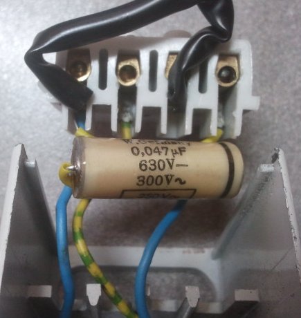

So, das Teil ist repariert und stört nicht mehr. Schwups... Vorschlag, bei http://www.profectis.de/ anzufragen, führte leider nicht zum Ziel - der Filter ist nicht mehr lieferbar. Statt dem von Dödel vorgeschlagenen Entstörkondensator habe ich http://www.conrad.de/goto.php?artikel=452262 genommen. Dazu zwei X2 Einzelkondensatoren mit 22 nF und 47 nF. Allerdings war es eine größere Bastelei, weil der Entstörkondensator allein so riesig ist, daß er nichtmal allein in das dafür vorgesehene Fach im Motor paßt. Ich habe ihn dann in einer Brausetablettenröhre aus Plastik unter die Maschine verlagert und die Einzelkondensatoren in Reihe geschaltet, mit Anschlußlitzen versehen und vergossen - die liegen jetzt dort, wo der alte Filter war. Vielen Dank für die Tipps!

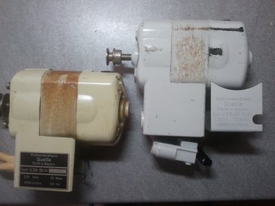

Hallo, nun ist der Beitrag schon einige Jährchen alt, dennoch ist meine Frage fast die gleiche. Wo bekomme ich ein Ersatzbauteil- für meine Nähmaschine- Ideal- baujahr 1968 Ein Bild des (hier habe ich erst einmal lesen dürfen, daß es sich um ein Funkenstörbauteil handelt) Bauteils liegt hier schon vor. In dem obigen Schriftverkehr kommt jedoch nirgens hervor, daß eben an dieses Bauteil von Haus aus auch ein Kondensator angeschlossen ist. Nun bin ich eine Frau, kann zwar löten, aber mit Diagnostik mittels Messen oder Testen ob evtl. eine Sicherung rausfliegt, hapert es gewaltig. Es knallte und ich zog umgehend den Stecker... Anhand der vorhandenen Rauch-und Schmauchspuren war eine Lokalisierung jedoch ohne Zweifel möglich. Der Motor ist demontiert und wartet auf Eure Rettung. Meine Frage nun- ob mir hier ein Wissender mitteilen kann welches Bauteil ich bei Conrad Elektronik kaufen kann und dann bitte angeben, WIE es (mit erforderlichen Kondensatoren- dann auch bitte; welchen) eingebaut wird. Wäre das machbar? Ganz lieb in die Runde schaut und grüßt, LonelyWulf Ich bitte über Schreibfehler, etc. großzügig hinweg zu sehen, besten Dank. :-)
#3604659
Hallo Herr Wendler, vielen Dank für Ihren Beitrag. Den von Ihnen vorgeschlagenen Entstörkondensator baue ich dann wie ein bitte-und passt der vorhandene andere Kondensator dazu? Eine dahingehende Mitteilung wäre wirklich klasse. Geschaltet war das Bauteil so: -siehe Bild- der grün-rote geht an den Kondensator ERO KT 1801 der dann als brauner Draht aus der anderen Seite weiter geführt wird 0,022/1000- 250~ +/- 10% F8 Herzlichst, LonelyWulf
#3609309

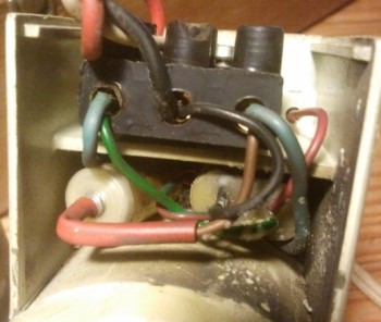

http://www.mikrocontroller.net/attachment/213564/hilfskennzeichnung.jpg Wenn ich alles richtig erkennen kann, geht der rote Draht des Originalkondensators auf das Gehäuse, das entspricht beim Pollin-Kondensator dem weißen, mit der Öse. Die beiden weißen sollten an die Anschlüsse des Motors. Das scheinen im Bild, die obereren beiden Klemmen zu sein. Der vierte Draht des Originalkondensators war wohl zur Entstörung des Reglers. Bei Unsicherheit, wäre aber es vielleicht doch sinnvoller, die Hilfe eines Elektrikers hinzuzuziehen. Der Farbgebung der Anschlusskabel scheint das Schätzchen ja schon einige Jahre auf dem Buckel zu haben :-) mfG
Nur zur Information: ERO steht für Ernst Roederstein. Die Firma stellte ab 1958 in Fürstenstein (Bayern, also W.Germany?) Kondensatoren her. Von denen habe ich noch eine ganze Reihe. Die im Anhang sind von Anfang 70er Jahre. Gruß debe
Ingo Wendler schrieb: > Wenn ich alles richtig erkennen kann, geht der rote Draht des > Originalkondensators auf das Gehäuse, das entspricht beim > Pollin-Kondensator dem weißen, mit der Öse. Die beiden weißen sollten an > die Anschlüsse des Motors. > Das scheinen im Bild, die obereren beiden Klemmen zu sein. Der vierte > Draht des Originalkondensators war wohl zur Entstörung des Reglers. Hallo, herzlichen Dank für Ihre Gedanken, Herr Wendler. Ja, richtig,der rote Draht scheint dem Schutzleiter zu entsprechen. Der Motor selbst hat nur zwei blaue Kabel die rechts und links in der Lüsterklemme angebracht sind. Das rechte blaue Kabel des Motors sitzt mit dem braunen zusammen, der die Weiterführung NACH dem Kondensator KT 1801 darstellt- davor ist es der Schwarz-grüne aus dem Entstörbauteil. Auf dem weiteren Bild kann man es besser erkennen. Jetzt fehlt noch das Ersatzteil, wobei mir inzwischen ein -ich mache ein Foto- Ersatzmotor zugekommen ist. Ha, nun müsste doch aus beiden Teilen ein betriebsfähiges zu machen sein, das wäre das Nonplusultra. Nur bin ich Dussel mit dem erforderlichen Umdenken überfordert, etwas anzubauen erscheint mir hier fast leichter, weil der andere Motor einen anderen Anschluss hat (meine Kabel von Stecker und Pedal sind jedoch ohne Zwischenstecker direkt verbaut gewesen) Gruß, die Bilder werden umgehend gemacht... Und ich danke Euch allen sehr für Eure Geduld und vor allem Mithilfe! Herzlichst, LonelyWulf

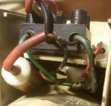

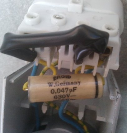

Hallo Ihr Helfer und Herr Wendler, habe mich bemüht, Fotos zu erstellen, die ganz klein sind und dennoch eine Orientierung erlauben. Gerne würde ich jetzt eines der beiden Gehäuse nehmen, wobei das des Ersatzmotors (der wäre neuer...)keinen Anschluss für einen Schutzleiter am Gehäuse selbst hat- und hier müsste ich die Zuführung zur Lampe (Nähmaschinenseite) und weiterhin die beiden Kabel, einmal das zweipolige zum Fußpedal und einmal dreipoliges zum Stecker... anbauen. (kriege ich ohne Hilfe aber nicht hin) :-( Oder; den Kondensator des Ersatzmotors -das erscheint mir als Laie einfacher- an die schwarze Lüsterklemme meines ersten Gehäuses anschließen. Es wäre prima, das eventuell heute noch zu versuchen, wenn jemand Zeit und Kenntnis zum Tippseln hat, wäre ich sehr froh und erleichtert. Mit bestem Gruß, LonelyWulf
ähm, jeder der Ahnung hat, wäre hier vielleicht fertig. Nur muss ich leider fragen ob ich das was ich an der weißen Klemme sehe; also beide gelben Drähte an jeweils beide blaue Drähte- so einfach auf die schwarze Lüsterklemme übertragen kann? von Links nach rechts 3 Anschlüsse; 1,2,3 hier ist belegt 1= blau von Spule/ Motor links und der grüne des kaputten Bauteils (folgend ERO) 2= schwarze Phase zur Lampenfassung/Leuchte Maschine und schwarz des ERO 3= blau von Spule/Motor rechts und braun des Kondensators die gelben Drähte also einfach an 1 und 3 (wie grün und braun) und welche Funktion hat der schwarze Draht, der von ERO in den Anschluss 2 geht? (nicht beachten?) DAS weiß nur jemand mit Ahnung und deswegen muss ich nachfragen...büdde :-/ oder passt das Teil auch gar nicht.... ganz lieben Dank und Gruß
die gelben Kabel an die blauen funktionierte nicht. Mit Pech ist das Teil auch jetzt kaputt. Schade, so viele haben geschaut und niemand mehr geantwortet-wäre ich dazu in der Lage- wäre ich sicherlich zu einem Fachmann gegangen. Reparaturkosten sind hoch- WENN man überhaupt noch einen Fachmann findet. "Fachgeschäfte" heutzutage sehen sich nicht einmal mehr in der Lage eine Batterie zu bestellen, die nicht 0-8-15 Standard ist-so mir letzt ergangen, wobei man bei "Euro..., Me..und Sa..." sicherlich nicht von Fachgeschäften reden darf. Immerhin lohnt sich inzwischen eine Versandkostenpauschale von bald 6 Euro bezahlen zu sollen für einen Warenwert von 0,15 Cent, die somit auch nur Augenwischerei sind. Da fragt man sich wirklich wohin entwickelt sich bloß diese Welt. Meinen Dank an die Leser...augenscheinlich schien meine Mühe zumindest einen recht gute Unterhaltungswert zu haben. Mit Gruß, LonelyWulf
