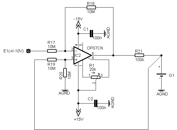

Gast #1324797
Moin,
es soll eine digital gesteuerte, analog geregelte
Konstantstromsenke/quelle für geringe Ströme (1µA-10mA) für Batterien
werden. Als Zusatz wollte ich eine vereinfachte Impedanzspektroskopie
einbauen. Entschuldige bitte meinen Eröffnungspost, da muss ich wohl
noch einiges richtigstellen.
Die Konstantstromquelle/senke habe ich mittels Differenzverstäker
aufgebaut und funktioniert super. Nun lässt sich der Lade/Entladestrom
am E1 mit +/-10V einstellen.
Richtigstellung:
Ich benötige keine 10Mhz bei +/-10V !
Sondern:
+/-10V max. 100Hz (~16Bit)
+/- 1V (eher noch weniger), 10Mhz (~12Bit)
Bisher waren meine DAC Anwendungen statisch als feste Vorgabeparameter,
deswegen ist dies für mich Neuland und ich natürlich keinen Murks bauen.
Ich erhoffe mir lediglich ein paar Tipps für den Anfang.
Grüße Yob.
