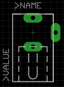

Eine peinliche Frage: Wie ist die Pinbelegung bei Hohlsteckerbuchsen?
Auf dem Bild unten liegt der Innenleiter der Buchse am unteren Pin, aber
wo ist Ground? Oben oder rechts - und wozu dient der dritte Pin?
Konkret geht es mir um die Buchsen vom Typ "HEBW21", die Reichelt
anbietet. Aber nach einiger Suche scheint dies wohl ein Standard-Layout
zu sein.

Soweit ich das in Erinnerung habe ist der Stift mit dem oberen Pin
verbunden. Der Aussenleiter liegt am unteren Pin. Der seitliche
Anschluss ist ohne Stecker mit dem oberen vebunden. Mit Stecker offen ->
Batterie-/Netzumschaltung.
