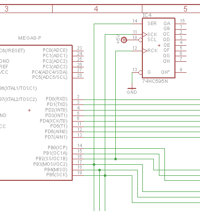

Kann mal einer schauen, ob der 74HC595 richtig am Mega8 angeschlossen
ist um ihn über die SPI Register anzusteuern ?
In etwa so:
void SPI_MasterInit(void)
/* Set MOSI and SCK output, all others input */
DDR_SPI = (1<<DD_MOSI)|(1<<DD_SCK);
/* Enable SPI, Master, set clock rate fck/16 */
SPCR = (1<<SPE)|(1<<MSTR)|(1<<SPR0);
void SPI_MasterTransmit(char cData)
/* Start transmission */
SPDR = cData;
/* Wait for transmission complete */
while(!(SPSR & (1<<SPIF)))
Gruß aus Berlin
Ingo
