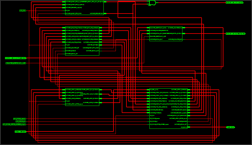

Ich habe hier ein Design für den Xilinx XC3250e-4VQ100, welches diesen
ziemlich auslastet. Innerhalb dieses Designs habe ich nun ein Modul,
welches wiederum aus 5 Submodulen besteht.
Auf dem Top Level werden alle Module im RTL Schematic schön sauber als
einzelne Kästchen gezeigt. Pushe ich nun aber in den problematischen
Block hinein, so läuft die RTL Anzeige Amok, d.h. es werden nicht mehr
die 5 Unter-Module gezeigt, sondern einzelne Gatter (siehe Anhang).
Die blau markierten Bereiche sind korrekt dargestellte Submodule.
Der pink markierte Bereich zeigt ein DPRAM, welches eigentlich auch in
einem Submodul liegen sollte, hier aber unmotiviert herumhängt...
Hat einer eine Idee, an was das liegen könnte?
Wie kann ich da vorgehen, um den "Fehler" zu finden?
Macht da XST irgendwelche Optimierungen, welche dann nicht mehr als RTL
Hierarchie darstellbar sind?
Der RTL-View ist nicht der Architektur-View.
Dort werden bereits irgendwelche Komponenten im Top-Level dargestellt,
auch wenn sie eigentlich "ganz unten" sind, wenn das gerade so passt.
Probier mal den Schalter "Keep Hierarchy" in den
Syntheseoptionen(Advanced). Evtl. bewirkt der auch was im Schaltplan.
Insgesamt solltest du zufrieden sein, wenn alle Komponenten dargestellt
und angeschlossen sind. Das war nicht immmer so  ;-)
Kenn ich, ja...
Ich hatte mich nur so schön dran gewöhnt, dass es mit ISE 9.2 gut
funktionierte.
Gut, dann wird sich da nicht viel machen lassen.
"Keep hierarchy" probiere ich trotzdem mal aus.
OP
Ja, hab ich gesehen.
Die Design Summary zeigt, dass mehr Ressourcen verbraucht wurden.
Ich verwende die RTL View nur zur "schönen" Darstellung des Designs
zwecks Übersicht.
Wenn es in der RTL View nicht "sauber" aussieht, dann stimmt meist auch
mit dem Coding etwas nicht (meine Erfahrung)
Aktuelles Problem: 8/16/32 Bit Register ab internem Tristate Bus führt
zu Blöcken mit bis zu 25 hintereinander geschalteten Gattern. Kein
Wunder, dass der Ressourcenverbrauch explodiert...
(ist übrigens unabhängig vom "Keep Hierarchy" Switch)
Dazu eröffne ich aber wohl besser einen eigenen Thread.
