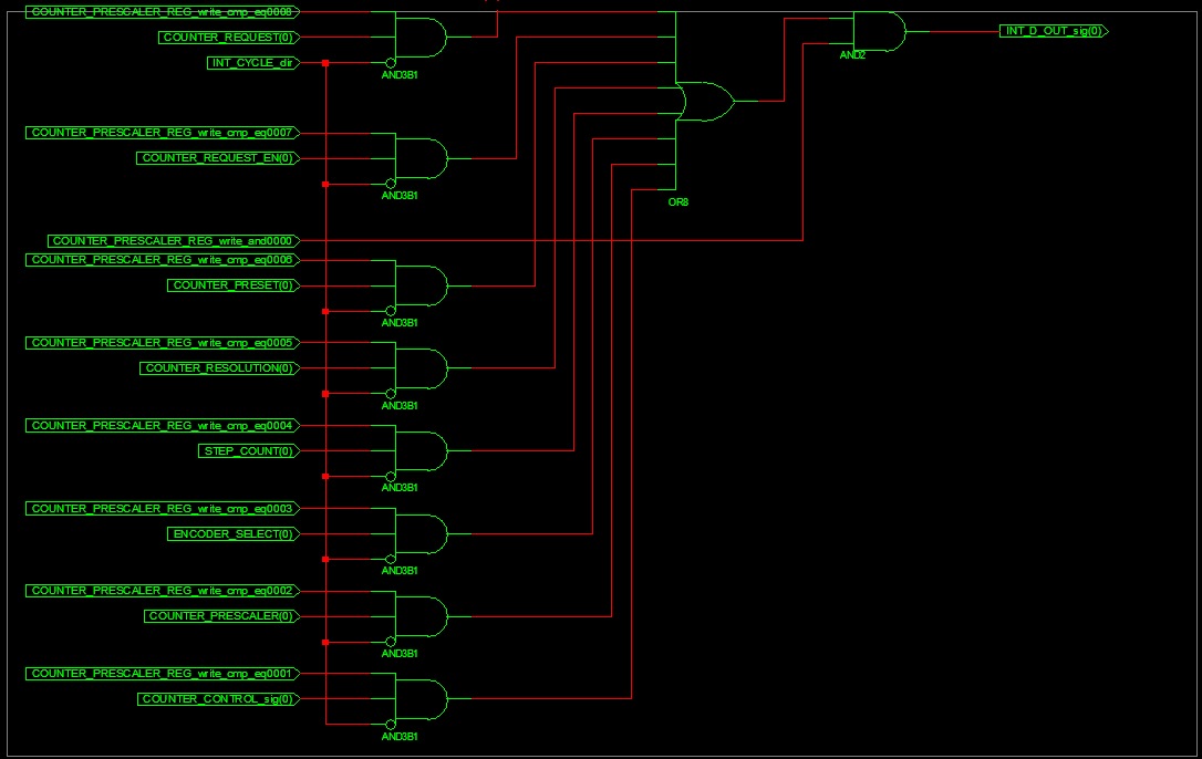

Das Tristate Problem ist nun aber trotzdem noch nicht gelöst: Jedes
meiner 11 Module hat nun einen D_OUT Bus, welcher auf die Interface
Logik schreiben will.
Wie werde ich den Tristate da jetzt auch noch los?
Zum Problem mit den vielen hintereinandergeschalteten Gattern:
(siehe hier: Beitrag "Re: View RTL Schematic: "falsche" Darstellung des Designs")
Das kam daher, dass im kombinatorischen für alle Bits von INT_D ein 'Z'
als Defaultwert zugewiesen wurde. Sobald ich den Defaultwert auf '0'
ändere wird die Zuordnungslogik wesentlich breiter und weniger tief. Die
Anzahl der verwendeten Gatter ändert sich aber nur unwesentlich.
Die "neue" RTL Darstellung ist im Anhang gezeigt.

Nochmals zur Gatter-Kaskade:
Wahrscheinlich realisiert XST hier nicht, dass es sich bei den
Zuweisungen auf INT_D_OUT eigentlich um einen 32Bit n-zu-1 MUX handelt,
bei welchem halt nicht jedesmal alle Bits geschrieben werden.
Würde es wohl Ressourcen sparen, diesen MUX explizit als solchen zu
formulieren, d.h. die Zuweisungen auf INT_D_OUT separat zu erledigen und
nebenläufig die Write-Impulse zu generieren?
Oder sollte das ganze zur Ressourcenoptimierung in einen synchronen
process reingepackt werden?
