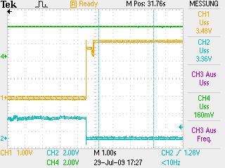

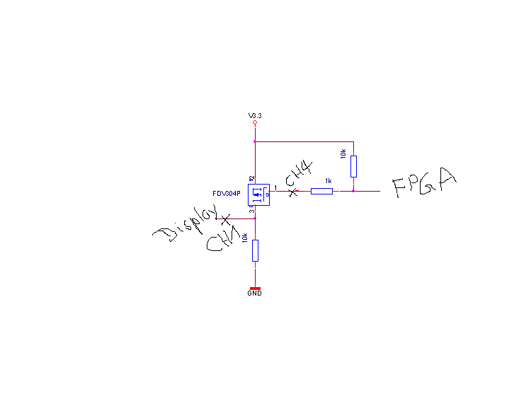

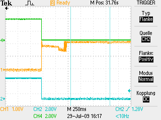

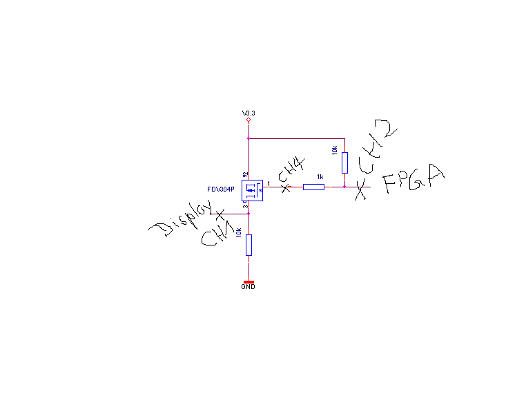

ich steuere meine Display Spannung über einen Mosfet(FDV304P) an.
Der Gate wird von FPGA aus gesetzt.
Immer beim einschalten der Display Versorgung habe ich ca. 250ms lang
2,8V und dann wieder 3,3V(siehe Anhang).
