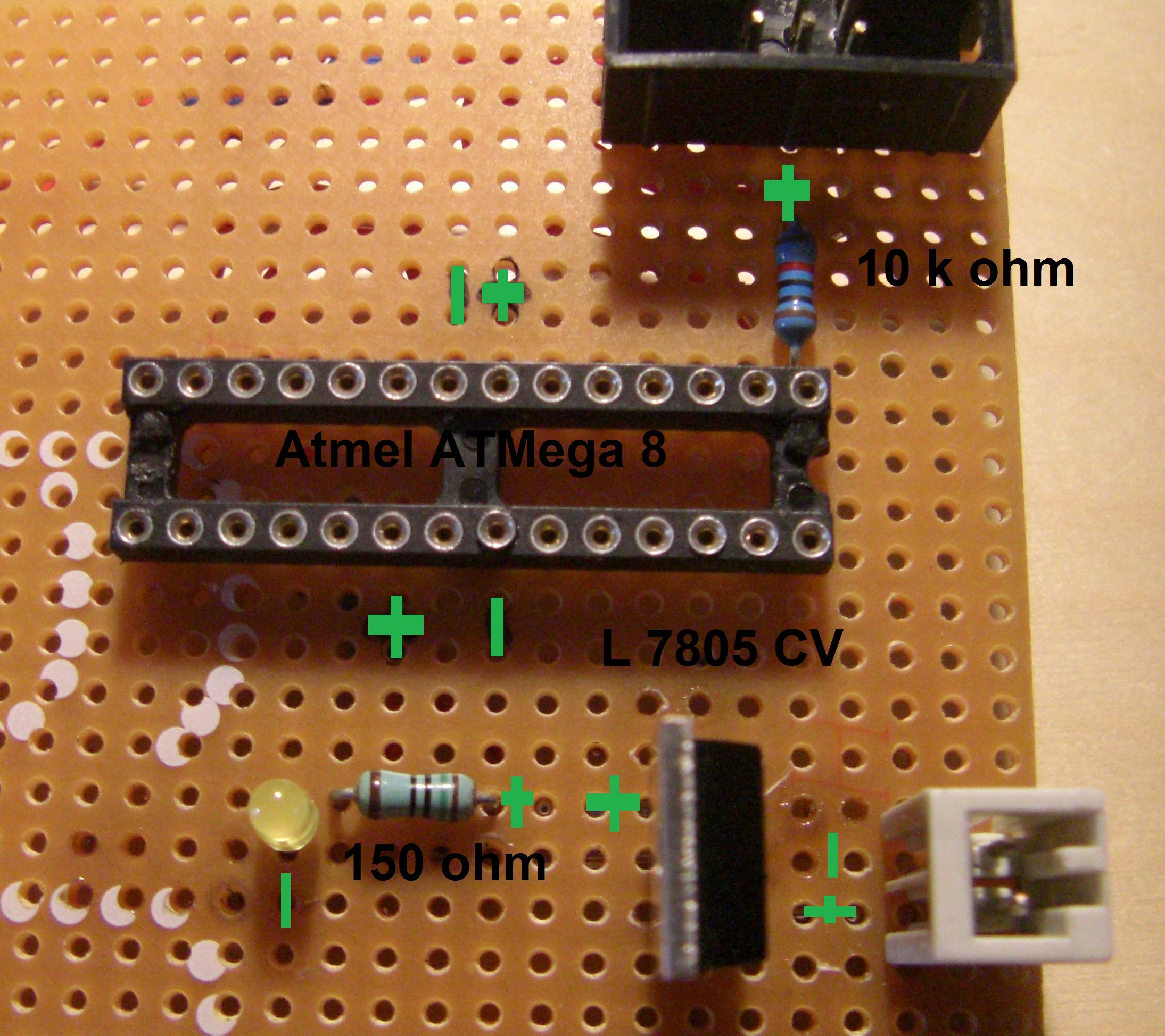

ich habe ein Problem mit meinem ATMega8 Testboard. Ich habe im letzten
Semester ein Praktikum namens "Mikrocomputertechnik" besucht, also
eigentlich müsste ich das hinkriegen. Aber das scheint ja nicht der Fall
zu sein. Wir haben dort I²C-Bus programmiert aber nunmal keinen
Schaltungsaufbau bearbeitet (Experimentalboard). Im Anhang befindet sich
ein Bild meines Aufbaus.
Erklärung:
* L7805CV Spannungsregler 5V
* Kontroll Led(Gelb) mit Vorwiderstand
* 5V an Pin7 und Pin20
* GND an Pin8 und Pin22
* 5V über 10k Widerstand an Reset-Pin
Laut Internet soll eine solche Schaltung ohne Probleme laufen, ich habe
allerdings bis jetzt andere Erfahrungen gemacht.

Dieses Programm compiliere ich zu einem .hex-file und flashe es mit
einem Maxloader direkt auf den Mikrocontroller und nichts passiert.
Ich habe leider das Problem das ich nicht weiß ob der Mikrocontroller
kaputt ist, ob mein Board falsch ist oder ob mein Programm fehlerhaft
ist.
Falls jemand ein fertiges Programm in .hex oder .bin hat könnte ich
schonma ausschließen das es am Programm liegt.
Mögliche Fehlerquellen:
*Verschaltung
*Programm
*Flashvorgang (Fuse-Bits) <- Bis dahin unverändert
*Mikrocontroller defekt
Also ich würde mich sehr über eure Unterstützung freuen!

Ich möchte einfach nur Led's zum blinken bringen egal an welchen Ports.
Beschrieben habe ich ja schon was ich gemacht habe, ich erwarte das
Ausgänge geschaltet werden um um die Funktion meines Mikrocontrollers.
So etwas möchte ich erzielen:
http://www.rn-wissen.de/index.php/Bild:Avr8.jpg
Mein Bild im Anhang ist so verschaltet nur zusätzlich mit Kontroll-Led
und Spannungsregler.
Ich würde mich freuen wenn mir jemand ein .hex oder .bin file von einem
funktionierenden Programm schicken könnte (Inklusiv der Fuse-Bits die
gesetzt sein sollten). Ein Led blinken ist völlig ausreichend.
von Michael U. (amiga)
Kindergarten hat wohl Ausgang?
Ich vermisse die 100n dicht an 7805 Eingang und Ausgang.
Genauso am AVR an beiden Spannungsanschlußpaaren.
Deine Warteschleife wartet ca, 2000000 Zyklen, bei 1MHz AVR-Takt also
2s.
Du erhöhst r16 in jedem Durchlauf. An welchem Pin hängt Deine LED?
Vom Asugang gegen GND oder gegen +?
Gruß aus Berlin
Michael
von bix (Gast)
An der Schaltung (Foto) sind mir gleich mehrere Fehler aufgefallen.
1. Die Port-LEDs fehlen, ich nehme an die gelbe LED zeigt die
Spannungsversorgung an.
2. Der Mikrocontroller fehlt.
   Der Sockel ist ja völlig leer.
   Wie hast Du das programmiert, gab es keine Fehlermeldung?
Gruß bix
