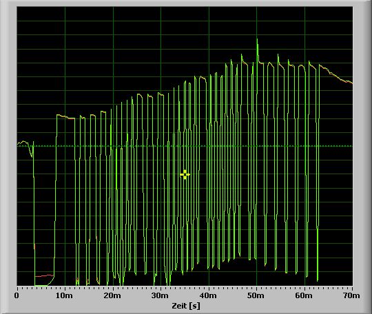

Ist das ein RC5 Signal?
Gast #1353111
Hi LEute,
ich habe mal ein IR-Code mit einem Receiver decodieren lassen und habe
so ein Signal erhalten, leider nur mit Soundkartenskope. Sieht da jemand
was bekanntes drin? oder ist das kein Standartprotokoll?
Danke und gruß
Jo
@Holger: nunja das bringt uns nicht wirklich weiter...
@Johannes: Sieht ein bisschen komisch aus. Wie hast du das gemessen?
Hast du einen IR-Receiver an die Soundkarte angeschlossen? Von der
Breite eines Bits könnte es schon RC5 sein aber da ist ein Paket
normalerweiße nur 24,xxms lang.
Du könntest mal mehrere Tasten drücken und vergleichen was sich ändert.

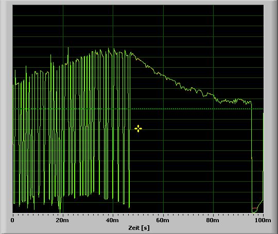

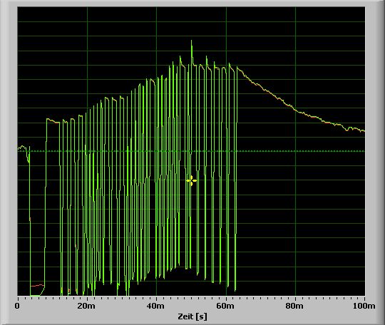

@Gast:
Danke für deine Antwort. Ja ich habe leider genau so gemessen, wie du es
beschreibst.
allerdings ändert sich nicht wirklich was auf dem Bild wenn ich andere
Tasten drücke. Hast du einen Vorschlag, wie ich vorgehen könnte?
Ist das Signal eines Samsung RCs. Wahrscheinlich nix bekanntes.
Gruß Jo

Naja deine Bilder sind nicht so wirklich verwertbar. Solltest mit nem
richtigen Oszi mal messen...
Da ist ne gute Beschreibung für RC5
http://www.sprut.de/electronic/ir/rc5.htm
Zum Vergleichen zieh das Signal mal etwas in die Breite und dann machst
du es zweimal mit verschiedneen tasten und legst die bilder
übereinander. Da muss ein unterschiede sein... Außer du hast den
receiver falsch angeschlossen

Hallo Johannes,
ich habe mal einen universellen Scanner für FB Codes programmiert.
Da ist mir dieser Code auch untergekommen. Es ist keiner der bekannten
Denon, Japan, JVC, NEC, NRC17, RC5, RC6, RCA, RECS80, Sharp1, Sharp2,
SIRCS.
Ich habe aber keinen Namen dafür gefunden. Die Zeiten (in 100µs) für
deinen scope1 sind ungefähr so
44 43 5 15 6 16 6 16 5 6 6 5 6 5 5 5 6 5 6 15 6 16 5 16 6 6 5 5 6 5 6 5
5 5 6 6 6 15 5 6 5 5 6 5 6 5 5 5 6 5 6 15 5 6 6 16 6 15 6 16 6 16 5 16 6
16 5
Mit der Bedeutung:
11100000   11100000   01000000 10111111
M      L   M      L   M      L M      L
Adresse   wiederholt  Befehl   Befehl negiert
Rolf

der wird es sein :-)
>Mit der Bedeutung:
>M      L   M      L   M      L M      L
vermutlich machen da paar µC nichts aus...
hast du eine liste über die Befehlsbits? oder weitere Befehle?
Nun sehe ich auch was ich auf meinen Bildern ablesen muss. Die zeiten
bleiben ja konstant denke ich, ich werde mal versuchen die befehle näher
zu untersuchen.
Vielen Dank an der stelle nochmal an alle die geholfen haben.
Gruß Jo
