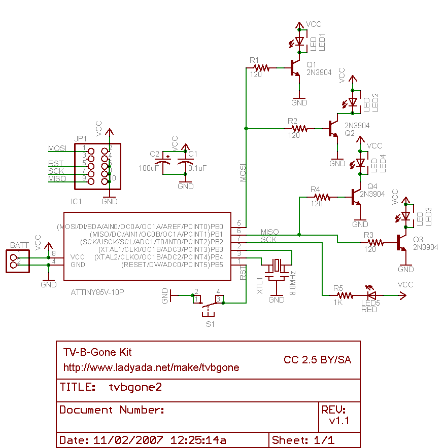

Hallo!
Ich möchte mir eine TV-B-Gone selber bauen. Löten und ätzen ist alles
kein Problem. Das einzige was ich nicht habe ist Ahnung! Ich hab mich
schon mit Lernbaukästen rumgeschlagen und weiß auch ein paar
Grundbegriffe aber mehr is nicht.. Ich möchte jetzt einfach eine kleine
Herrausforderung.
Den Schaltplan habe ich. Könnt ihr mir sagen wie man das zum laufen
bringt? Ich möchte wirklich nur damit funken! Nichts reinschreiben( z.b.
neue Codecs) oder auslesen. Fertig-Kaufen ist bei mir von Haus aus nix,
da dass bekanntlich jeder kann :)
Vielen Dank im Vorraus!
MFG
Calmato
von Thomas (Gast)
Stell doch mal den Schaltplan online, den du hast. Aus dem kannst du dir
auch das Layout für die Platine erzeugen z.B. mit Eagle. Wenn du dann
die Platine hast musst du sie nur noch bestücken und den µC
programmieren.

Na ja, ein Platinenlayout für ein Einzelstück ist wohl übertrieben, das
vermutliche Problem wird der Microcontroller sein, dem vorher sein
Programm übertragen werden muss.
Calmato muß also erst mal die Bauteile kaufen (oder verhinodert
"Fertig-Kaufen ist bei mir von Haus aus nix" das, muß er auch die
Kondensatoren selber wickeln und die Chips selber ätzen?).
Dann muss er den Microcontroller mit seinem PC verbinden (vermutlich
irgend ein passendes ISP Kabel zusammenlöten), und dort per Programm (so
was wie PonyProg) das schon fertig vorliegende Image auf den
Microcontroller schieben.
Dann die paar Bauteile auf die Lochrasterplatine lösten, den
Microcontroller in eine für ihn vorgesehene Fassung stecken, Batteri
dran und ausprobieren.
Dann wird er merken, daß nur die wenigsten Fernsehgeräte sich damit
ausschalten lassen, das Teil sendet ja nur so 10 Ausschalt-Codes, und
wenn der Fernsehe nicht dazu passt, ist eben Essig.

hab mal einbisschen gegoogelt:
http://ladyada.net/make/tvbgone/download.html

von L. T. (calmato)
Genau die Fernbedinung meine ich! Das mit dem fertig kaufen war auf den
Bausatz bezogen nicht auf die Bauteile! Außerdem kann man für hiesige
Fernseher die Codecs selber drauf ziehen( einer der Gründe warum nicht
der Original Chip!).
Ich werde heute mal los rennen und mir die Teile besorgen :)

von L. T. (calmato)
Ich habs geschafft! Alle Bauteile sind laut Plan zusammen gelötet und
alles funzt! Und von wegen 50% aller Fernseher funktionieren! Ich bin zu
Media Markt rein und hab da mal ein bisschen getestet - die sind fast
durchgedreht XD - fast alle Fernseher ( bis auf 2 ) gingen aus!!
MFG
Calmato

War mal so frei und habs nach ASM für einen M8L portiert.
Erstmal mit nur 4 Power-Off-Codes zum Testen. (gans schöne Tipparbeit)
viel Spass! Z8 :)
Soll ich dir den Compileroutput posten?
von Z8 (Gast)
Hier korrigierter, kommentierter und vollständig getesteter Code für
die EU! Leider hat der M8 auch blos 8KByte Flash.
Ab einer Flashgröße von 32KByte sollte der komplette Codevorrat
(EU + Ami + Asia) in den Mega passen.
Sämtliche Port.- und Bitnamen sind symbolisiert worden.
Jetzt sollte es leicht möglich sein, den Code auf größere Megas
zu portieren.
Ja bitte, mal sehen was der C-Compiller draus macht!
Ohne die Code-Tabellen ist der Code 180 Byte lang.
Ich glaube, der org. C-Code ist bedeutend größer.
Z8 ;)
Zumindest passt er ja noch in einen ATtiny85.  Es sind 288 Bytes.
Gemessen daran, dass der Platzbedarf vor allem für die Tabellen
entsteht, ist das alles völlig uninteressant.
Mein Joke bezog sich ja mehr darauf, dass du dich über die
Schreibarbeit beklagt hast.

von Z8 (Gast)
Hi Jörg,
>288 Byte
dann hättest Du den 44-zigten EU-Code nicht mehr in den Flash bekommen.
Z8

von Z8 (Gast)
Hi Paul,
wie gewünscht mit *.hex Datei, Schaltplan und Bild-Prototype.
Leistung bis jetzt: (getestet in einem MediaMarkt und anderen)
   - schaltet nahezu 100% der Fernseher aus :)
     (nur einen NEC habe ich nicht geschafft, sonst alle!)
   - Reichweite je nach Bedingungen bis 30m
     (helle Leuchtstofflampenbeleuchtung stört erheblich)
   - Wärmeschutzfolie an Schaufenstern wird nicht durchdrungen :(
   - rel. große Bauweise. (4 x LR6)
   - ein Codelauf dauert ca. 23s
   - Quarz kann nicht durch den int. RC-Generator ersetzt werden
     (zu ungenau ohne manuelle Kallibrierung)   :(
Es ergab sich ein optimaler Abstand von ca. 15m zu Fernsehfront,
wobei auf einer Breite von ~ 8m alle Fernseher schlafen gelegt
werden.
Ausblick:
   - wird gerade in SMD mit einem ATMEGA168V-10AU im TQFP32 Gehäuse
     mit 8 x IR-Leds und 3 x LR3 auf einseitigem PCB aufgebaut,
     so dass das Gerät bequem zur Tarnung in einer Zigarettenschachtel
     untergebracht werden kann. (Betrieb aus einer Hemdtasche heraus)

von Erich R. (riedi)
Hi Zusammen,
habe mir gerade den tvbgone2 in der Version 1.1 von der ladyada
nachgebaut.
Der Schaltplan ist recht mini und, so dachte ich mir, schnell mal
aufgebaut. Aber Pustekuchen! Hab leider zu schnell das Hirn abgeschaltet
und zum Lötkolben gegriffen.
ISP ist gemäß Schematic nicht! Dieses ***** Design! Die Basen der
Schalttransistoren (Q1...Q4) hängen an den ISP-Ports und somit begrenzen
die BE-Strecken den High-Pegel der MISO- und MOSI-Signale auf 0,7V. Wenn
der Baustein in der Schaltung programmiert werden soll (z.B. wenn man
den ATTINY85V im SO8-Package nimmt), müssen die Leitungen auftrennbar
sein. Ebenso sollte man entweder die IR-LEDs nach dem Programmieren
bestücken, oder (besser, wegen Re-Programmierbarkeit) die
VCC-Verbindungen auch auftrennbar gestalten. Sonst schliessen die
Treiber-Transistoren die Target-Versorgung des Programmers kurz
(aufgrund der fehlenden Vorwiderstände für die IR-LEDs und dem
Default-Pullup der Portpins).
Alles in allem wäre es besser gewesen, das ganze komplett neu zu
entwerfen. Ohne Sleep-Modus, dafür mit einem Button und einer
uC-gesteuerten Selbsthaltung.
War wohl nix mit "...ist ja gleich mal zusammengebastelt..."
GGRRRMMPPFFF
Noch nen schönen Abend
E.
von Andy H. (vinculum) Benutzerseite
>Die Basen der
>die BE-Strecken den High-Pegel der MISO- und MOSI-Signale auf 0,7V.[/quote]
Ich sehe da Vorwiderstände, die fallen höchstens ein bisschen klein aus
und dein Programmer macht schlapp...
von Calogero D. (Firma: swissgrd.va) (cdg)
Button, dann Selbsthaltung und wie ausschalten ? Noch einen Schalter ?
Die gewünschte Funktion hat die Schaltung doch ???
Was ist so schlecht an "sleep" ?
> sein.
Ehe man baut liest man das mal komplett durch,
dann wärst Du über "steckbare Basiswiderstände" gestolpert.
Wenn nicht, schaut man sich die Schaltung an und merkt,
so geht es nicht.
cdg
Na, danke für den Tip, du Fuchs GRUMMEL.
So schlau bin ich auch. Leider war ich der (falschen - okay)
Überzeugung, dass das Teil getestet und nachbausicher ist. Einen Text,
der besagt, dass die Basis-Rs steckbar sind, habe ich nicht gefunden.
Aber sorry - vielleicht verlässt mich so langsam auch mein Augenlicht...
Sleep braucht Strom. Supply-Pfad mit Selbsthaltefunktion und
Schalttransistor trennt die Batterie vom uC. Ist deutlich eleganter. Und
wieso "noch ein Schalter". Ich meinte als Ersatz des Reset-Knopfes.
Taster versorgt Basis eines Längstransistors -> uC erwacht zum Leben ->
via Pin des uC wird die Basis weiterversorgt -> Benutzer kann Taster
loslassen -> nach Programmabarbeitung unterbricht der uC die
Basisversorgung -> Schaltung wieder stromfrei
Ist es doch auch wenn man den Vorschlägen folgt,
schlimmstenfalls den Bausatz kauft.
Nirgendwo ist von einem Atmel in SMD die Rede,
das DIL-IC sitzt im Sockel und ist programmiert im Bausatz.
Ansonsten hat man ein Programmiergerät (Du ja auch) und programmiert
das IC vorher (die Widerstandsprobleme stehen ja im Forum).
Wenn man also vom Original abweicht, sollte man auch die
Konsequenzen (weiß nicht ob man das so schreibt) beachten
bzw. entsprechend planen.
> Sleep braucht Strom
Ich meine was von 4µA gelesen zu haben
Bei Versorgung aus Accu's ist das weniger als die Selbstentladung.
kostet zwar einen Pin, aber wir haben es ja.
cdg
von Marko B. (glagnar)
Hey! Wieso werden die LEDs denn in Kollektorschaltung angesteuert? Eine
Emitterschaltung spart den Basistransistor, reduziert die Verluste im
Transistor und sorgt für eine bessere Flankensteilheit - daher ist mit
der Emitterschaltung das Tastverhältnis auch bei sauberen 50%.
von jo (Gast)
Lol, ich wage es zu bezweifeln das eine Emitterschaltung die
Flankensteilheit erhöht liegt bei dir evtl. an den nicht vorhandenen
Basiswiderstand. Außerdem brauchst du bei deiner Emitterschaltung so ca.
2,2V oder so um den Transistor zum durchsteuern zu überreden da Ube +
Uled.
@jo: ich wage es zu bezweifeln, dass Du weisst wovon Du redest. Die
bessere Flankensteilheit liegt daran, dass bei der Kollektorschaltung
die Basis stark uebersteuert wird, was die Abschaltung verlangsamt. Der
Basiswiderstand fehlt, weil er bei dieser Schaltung nicht benoetigt wird
- das ist ja gerade der Vorteil, der Basisstrom stellt sich automatsich
optimal ein!

von Stephan B. (Gast)
ich habe mal die Schaltung von z8 als EAGLE-Schematic erstellt.
Bitte schaut mal kurz drauf ob euch ein Fehler auffällt.
Danke
PS:
Hier die Files von z8:
http://www.mikrocontroller.net/attachment/53462/TV-B-GONE.zip
nächste Version... Diese ist ein bisschen übersichtlicher ;-)
von Tante Gurgel (Gast)
ich habe mir das tv-b-gone nachgebaut. Habe auch schon ein paar TV aus
bekommen.
Leider geht es mit den meisten TFT-TVs nicht.
Kann mir jemand sagen wo ich die Codes her bekomme und wie ich die in
das Programm hinzufügen kann?
Würde mich sehr freuen...
Ach ja, hab die Atmega8L von z8 nachgebaut.
dida: http://www.mikrocontroller.net/attachment/53462/TV...
Danke
von Christian H. (netzwanze) Benutzerseite
keine Ahnung haber schrieb:
>> welchen ? Den für den ATmega8L gibts weiter oben, mit Schaltplan
>> und Hex-File. Den für den M664 kannst Du aber auch haben. Z8
> Was ist denn ein 644?
Wahrscheinlich ATmega644.
von Erden und Kurzschließen (Gast)
@cosphi
Ich würde noch einen 10k von Reset nach VCC machen...
Wird zwar vermutlich keinen Unterschied machen aber ich mag keine
schwbenden eingangs Beinachen...
Guten Abend,
meint ihr dass der 10k wirklich noch rein muss?
Der originale Schaltplan ist ja nun schon eine Weile alt und es hat
keiner bemängelt.
Ich habe nun auch das Board in Eagle fertiggestellt. Und die letzte
Version des Schematic und des Bord gezipt angehängt.
Würde mich über Kritik freuen, da das genau genommen mein zweites
Eagle-Layout ist und es sicher noch etwas zu verbessern gibt.
Danke
Stephan
Edit:
Ach ja die Größe der Leiterplatte ist so gewählt, dass sie in das
Gehäuse Reichelt-Best.Nr.: "TEKO 10007" passt.

von L. T. (calmato)
Hallo!
Ich hatte mir ja so ein Ding schonmal gebaut und habe heute so eine
kleine Metalldose gefunden wo ich gerne das TVBG einbauen möchte. Jetzt
ist aber der mit 4 IR LEDS zu groß. Meine Überlegung war den einfach nur
mit einer LED zu bauen. Was müsste ich im Schaltplan ändern um dies ohne
Risiko nachzubauen?
VIelen Dank im Vorraus!
MFG
Calmato
von L. T. (calmato)
Hat keiner eine Idee? Ich meine einfach nur die 3 anderen weglassen geht
ja nicht so einfach. Da muss sich doch der Vorwiederstand ändern.
MFG
Calmato
von Vlad T. (vlad_tepesch)
na dann ändere doch den vorwiderstand.
wenn man sich ein Bisschen Mühe gibt und sucht, findet man etliche
Quellen, wie der Vorwiderstand zu berechnen ist.
von L. T. (calmato)
Muss der denn größer oder kleiner werden? Ich meine ja nur weil ja
weniger Verbraucher angeschlossen sind. Oder ist das egal?
(Parallel-Schaltung?)
MFG
Calmato
von Timo Beil (Gast)
R=U/I
U bleibt gleich.
Weniger LED macht weniger I.
Was macht dann R?
Das wär doch mal ne Frage für 9live!
Sorry, mir ist grad Aufgefallen.
Ich geh oben von einer Paralellschaltung aus!
Hast du die LEDs in Reihe dann gilt:
R=U/I
U wird kleiner.
I bleibt gleich.

von Peter M. (spule)
Hallo allerseits,
hätte auch mal eine Frage zum TV-B-gone, denn ich würde ihn auch gerne
nachbauen und hab mir schon die Seite
http://www.ladyada.net/make/tvbgone/ angeschaut.
Aber ich weiss nicht, wie ich den ATTINY85V programmieren kann: ich habe
nämlich gehört, dass man ihn direkt an den Parallelport anschließen
kann. Welches Beinchen muss da an welches Kabel??? Kann mir das jemand
erklären? Würde mich sehr freuen!!
von L. T. (calmato)
Einmal:
http://sites.google.com/site/emrirc/avrstuff
und
Zweimal:
http://www.arduino.cc/en/Hacking/ParallelProgrammer
Ich hab das Zweite nachgebaut und hatte nie Probleme. Du musst mal
gucken ob du den Attiny85-10PU oder den Attiny85-20PU bekommst.
MFG
Calmato
Danke für die Antwort - so was hab ich gesucht!
Hätte aber noch folgende Fragen (hoffe, keine dummen):
1. Zum zweiten Link: Diese gelben Ausgänge sind doch die Stellen, wo man
den Attiny anschließen muss, oder? Lötet man da einfach einen leeren
IC-Sockel an, in den man zum Programmieren dann den Attiny reinsteckt?
Und wenn ja, woher weiss ich, welches Beinchen des Attiny den
Anschlüssen GND, MISO, RESET, MOSI, SCK entspricht?
2. Was ist der Unterschied zwischen Attiny85V und Attiny85 (also ohne
V)? Denn Reichelt hat nur Attiny85-20 PU und Attiny85V-10 SU. SU
bedeutet doch SMD, oder? Dafür hab ich kein Equipment.
von Paul Baumann (Gast)
Guck doch mal in das Datenblatt:
http://www.atmel.com/dyn/resources/prod_documents/doc2586.pdf
Da stehen im Kapitel 26 die Gehäuseformen und im Kapitel 1 sieht man
die Anschlußbelegung der Kollegen.
MfG Paul
