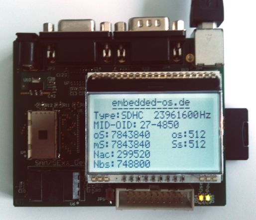

#1848576
Also mir ist noch keine SD/SDHC oder µSD/µSDHC untergekommen, die kein SPI mit macht. siehe: http://www.embedded-os.de/index.html?pcfat_port.htm Weitere Exoten als µSD und µSDHC liegen auch noch vor (Asien) ... Aber meine Hand würd' ich dafür, das dies nie passiert, nicht ins feuer legen ;-) Wichtig für ACMD41 (aus SD2.00 & SD3.00): "SD_SEND_OP_COND (ACMD41) is used to start initialization and to check if the card has completed initialization. It is mandatory to issue CMD8 prior to the first ACMD41. Receiving of CMD8 expands the CMD58 and ACMD41 function; HCS (High Capacity Support) in the argument of ACMD41 and CCS (Card Capacity Status) in the response of CMD58."
#1848653
... hier meine Hama 4GB microSDHC im Einsatz als USB-memory mit Info-Display... Antwort schreiben |
