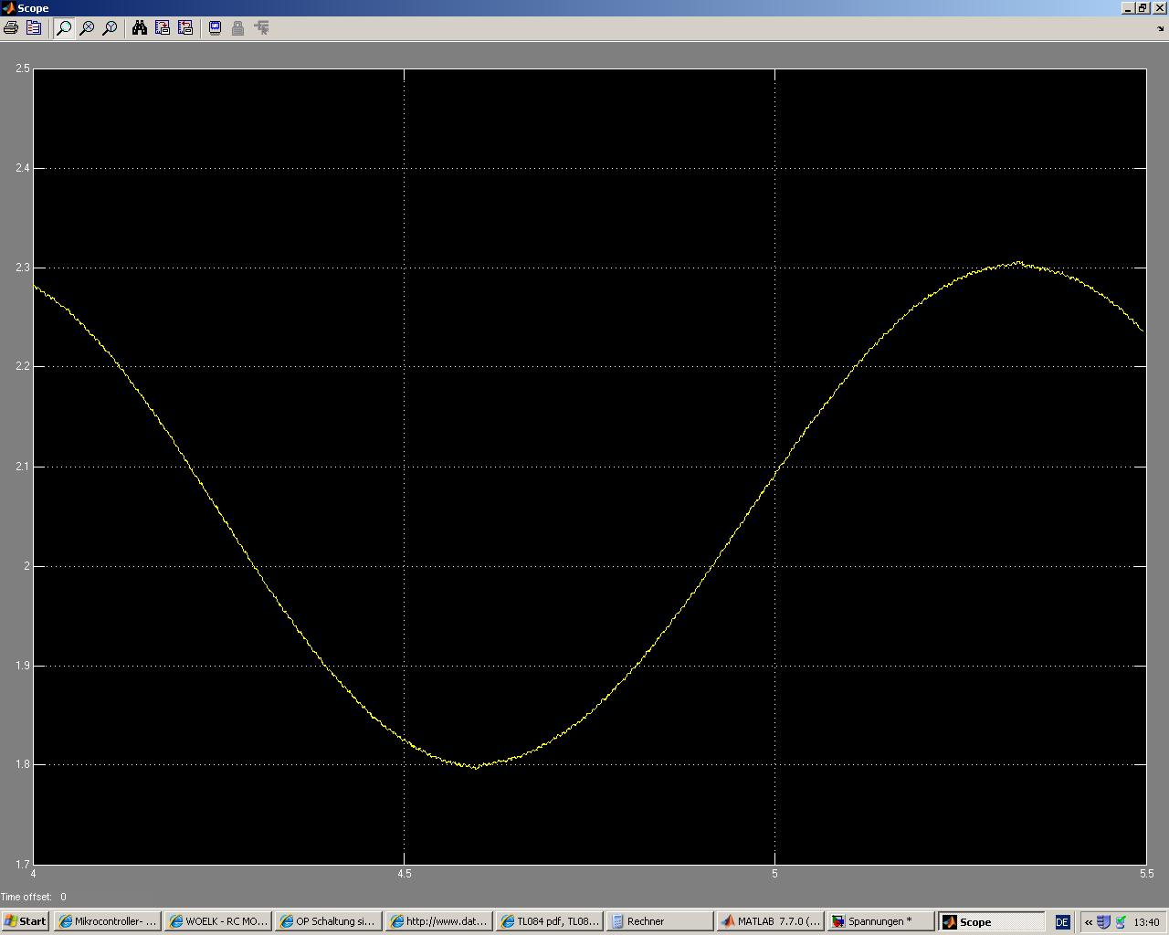

von KopternOObs (Gast)
danke für die Hilfe. Als Ergebnis erhalte ich bei deiner Schaltung
dieses Bild in Simulink.
Den Offset habe ich per Spannungsteiler auf 1,1V festgelegt mit
Widerständen um die 1K , aber irgendwie haut das mit der Verstärkung
nicht hin.
Benutzt habe ich einen TL084 OPA
mfg
P.S und ja ich kenn mich nicht mit Verstärkungsschaltungen aus sonst
würde ich hier nicht nachfragen ;-)
Alter Hut: Der kann nicht mit unipolarer Versorgung betrieben werden :-/
Stichworte zur Suche im Datenblatt:
Common Mode Input Range
Output Voltage Swing
Probier mal den TLC272, der kann R2R (Rail to Rail).
EDIT:
Der TL084 kann natürlich durchaus unipolar versorgt werden, nur muß man
dann wissen, was man tut ;-)
ahh ok. jetzt macht das ganze sinn. ein ganzer morgen für nichts ;-)
nochmals danke
