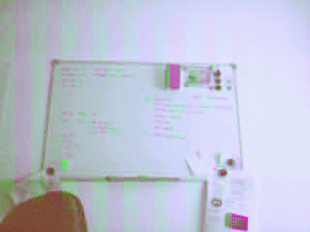

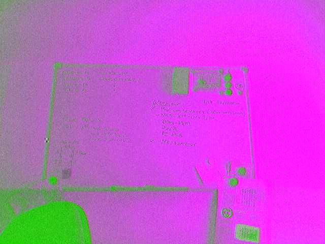

Leider habe ich erhebliche Probleme mit der angeschlossenen Kamera vom
Typ DC-3840. Die bringt nur rosa Bilder (siehe Anhang)

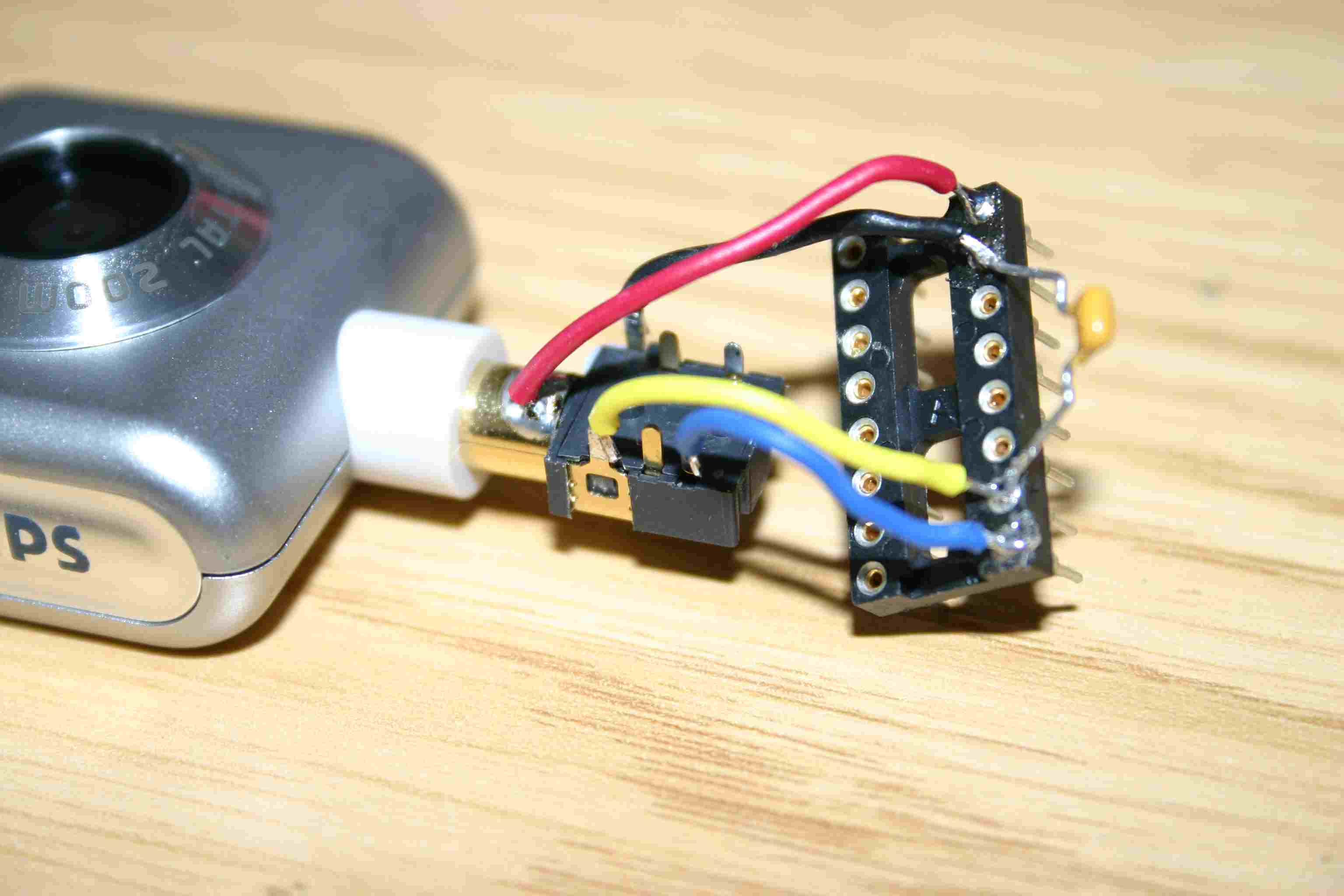

Ich sollte noch erwähnen das ich die Kamera über eine Buchse an einen
IC-Sockel anschließe den ich auf den freien Sockel vom RS232 stecke.

von Michael H. (mjeheuer)
Michael U. schrieb:
> Spannung der Kamera auch von Pin 15+16 vom MAX geholt?
> Ich hatte ca. 20cm Flachbandkabel und ähnliche Anschlußweise, lief.
> Auch am 2. seriellen Port eines Mega644P an den Stiftleisten
> angeschlossen keine solchen Probleme.
Hallo
Ja, die Spannung greife ich vom IC-Sockel des MAX ab. Die Kamera steht
in einer Buchse die ich mit einem IC-Sockel verlöte. Dieser wird dann
einfach in den IC-Sockel des MAX auf der Platine gesteckt. (Siehe
Anhang)
Muß vielleicht noch die Übertragungsgeschwindigkeit des UART verändert
werden? Sie steht bei mir unverändert auf 9600 Baud.
Michael

von Benedikt K. (benedikt)
Wie liest du das Bild aus? Als Rohdaten oder als jpg?
Da das Bild an sich passt (also alle Pixel da sind, wo sie hingehören)
würde ich eine falsche Baudrate eigentlich ausschließen.
Wenn du das Bild unkomprimiert ausliest, prüf mal ob die Bilddaten nicht
verschoben sind, bzw. falsch interpretiert werden.
Die Spannungsversorgung hast du schon geprüft? Wenn die Kamera zu wenig
Spannung bekommt, sieht das Bild nämlich auch so aus.
Michael H. schrieb:
> Laut der webpage.h als jpg. Ich habe die Dateien des miniStack von
> U.Radig bis auf die config.h nicht verändert.
Die camera.jpg ist also direkt die Datei, die die Kamera ausspuckt?
Der Header der Datei (die ersten 624 Bytes) ist identisch mit dem von
meiner Kamera. Daraus (und da das Bild an sich eine fehlerfreie jpg
Datei ist) würde ich mal darauf schließen, dass die Daten aus der Kamera
richtig ausgelesen und übertragen werden. Es könnte natürlich sein, dass
an einer Stelle ein paar Bytes falsch sind, die diese Verfärbung
verursachen, aber ich würde eher auf ein Problem in der Kamera tippen.
Hast du zufällig eine zweite Kamera die du ausprobieren könntest?

von Christian H. (cni) Benutzerseite
Michael H. schrieb:
>Die Kamera steht in einer Buchse die ich mit einem IC-Sockel verlöte.
Hallo Michael,
Wo hast Du diese Buchse her?
Danke
Christian
Hallo Christian
Die Buchse habe ich von Reichelt: EB K4-25 (1,40€)
Die Ursache bei mir war aber nicht die Buchse, sondern eine fehlerhafte
Kamera.
Michael
von Frank (Gast)
Ich habe das Bild mal in Photoshop geladen und ein wenig mit den
Farbkanälen herumgespielt. Ich denke, der Grün-Kanal ist negativ und zu
schwach (dunkel). Wenn man Grün invertiert und danach aufhellt, sieht es
ein wenig besser aus.
Mangels richtigem Vergelichsbild, kann ich das aber nicht mit Sicherheit
sagen - sieh selbst!
