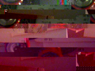

hier ein Bild(320x240) welches ich mit hterm ausgelesen habe.
http://www.der-hammer.info/terminal/index.htm
Sync der Kamera
FF FF FF 0D 00 00 00 00
FF FF FF 0E 0D 00 00 00
Bild 640 x 480
FF FF FF 08 01 00 00 00
FF FF FF 01 01 07 09 07
FF FF FF 05 00 00 00 00
FF FF FF 04 01 00 00 00
Bilddaten werden gesendet
Bild 320 x 240
FF FF FF 01 01 07 09 05
Bild 160 x 120
FF FF FF 01 01 07 19 13
Uli

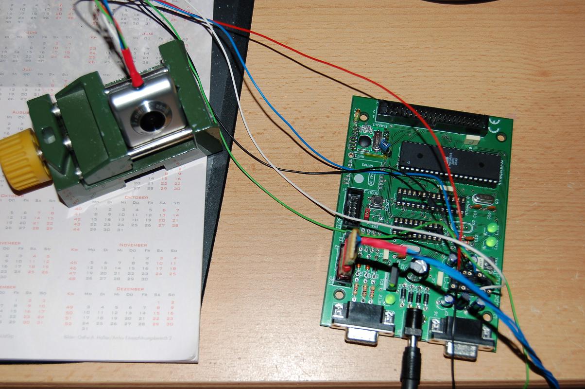

Hier mal ein kleiner DC-3840 Kameratreiber für einen ATmega644. Wichtig
ist dabei dass der Quarz mit 14,7456Mhz schwingt!! Die Kamera wird dabei
direkt an den USART des Prozessors angeschlossen. An Pin D.5 stehen die
Daten seriell zur Verfügung (Softuart, 1 Startbit, 8 Datenbits, 1
Stoppbit, 38400Baud).

Hier noch ein Bild des Versuchsaufbaus.

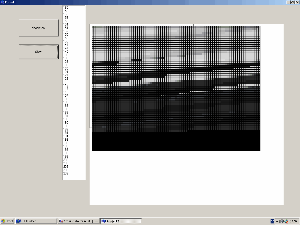

Ja die Kamera kann auch unkomprimierte Bilder liefern, mit einem
Propeller und der Kamera kam ich auf 6 Frames in der Sekunde. Das lag
aber auch nur an der langsamen Geschwindigkeit der RS232 Schnittstelle
Ulrich

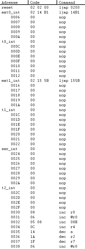

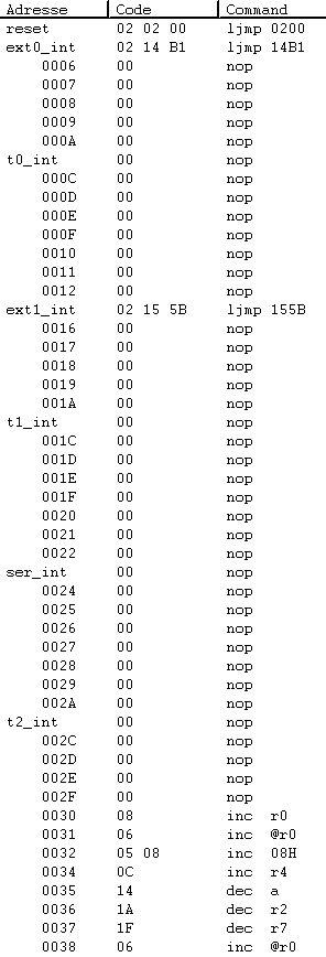

Der OV528 besitzt einen 8051 µC, dessen Software im externen EEPROM
steht. Ich habe den EEPROM Inhalt mal durch einen Disassembler laufen
lassen: Teilweise macht der Coder sogar Sinn. Da ich leider (noch) keine
solche Kamera habe, kann ich nicht ausprobieren, was passiert wenn man
die Werte ändert. Dem Code nach werden einigen Werte aus dem ROM gelesen
und an irgenwelche Register geschrieben. Im EEPROM steht also
vermutliche die Grundinitialisierung.
von Ulrich R. (radiguli) Benutzerseite
@Benedikt K.
Hast du das Datenblatt des OV528 gefunden? Wenn noch nicht schicke mir
mal eine kurze Mail.
Uli
von Benedikt K. (benedikt)
Leider nicht. Das ganze steht auf der News Seite von Omnivision, die nur
noch im google Cache ist (1. Ergebnis der google Suche nach OV528):
"The OV528 can be programmed by mobile device manufacturers with
proprietary protocols to customize the interface between the camera and
the host. Protocols are the communications standards used between
electronic devices to exchange information. The OV528 has a built in
8051 micro-controller to process the program, which can be stored in an
EPROM on the camera or downloaded directly from the host."
Wenn man den Code mal ordentlich debuggt, könnte man rausfinden, welche
Werte wohin geschrieben werden (welche Bytes im EEPROM also Daten und
welche Code sind). Das würde es leichter machen, durch Ausprobieren z.B.
die Baudrate anzupassen.

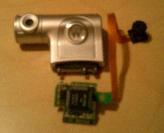

Ich habe die Kamera geöffnet, den Stecker abgeschnitten und die Kabel
verlängert. Eine normale Stereoklinke ist das nicht.

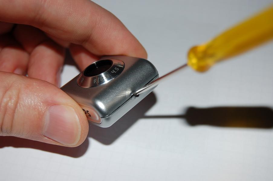

wie öffnet man die Kamera? Sehe da keine Schrauben.
Für einen Tip wäre ich dankbar.
Schraubendreher stark schräg ansetzen, und nach oben drücken.

Hast du Fotos von dem Chip ?
Aufgrund deiner Anmerkung wegen der Größe vermute ich die haben nen 1/4"
Sensor drunter ?
Hier zum auslöten ;-))))
von gast (Gast)
ok damit hatte ich nicht gerechnet gg
Auslöten geht ja noch (bügeleisen/heissluft von der rückseite)
aber das wars dann auch schon gg
Danke fürs Pic ;)
Heute kamen endlich meine Kameras. Erstmal bin ich erschrocken, denn die
Bilder waren alle rosa/grün. Grund: Ich hatte die Kamera nur mit 3,3V
betrieben. Mit 5V geht es besser...
Die Daten in dem EEPROM sind reiner 8051 Programmcode. Die ersten
32Bytes müssen entfernt werden, danach beginnt der Code an Adresse 0.
Dass es wirklich passt, zeigt das angehängte Bild von einem
Dissassembler.
Insgesamt gibt es mehrere Tabellen, und der Befehl um Daten aus dem
Programmspeicher zu lesen wird sehr oft genutzt, was die Suche nach der
richtigen Tabelle schwer macht.
Die erste Tabelle ist 192Bytes lang, und sitzt an Adress 0x0030. Ab
0x0200 kommt der eigentlich Programmcode und vermutlich ab 0x159D kommt
dann eine weitere Tabelle, die in folgender Form aufgebaut ist:
00 00
01 80
02 80
03 60
06 60
07 00
0C 22
0D 22
11 01
usw.
Dies geht bis 0x1614
Wenn man die Werte mit den Registern vergleicht, dann passen die nicht
(die Werte ergeben in den entsprechenden Registern keinen Sinn). Danach
kommen nochmal >1kByte an Tabellendaten. Irgendwo in diesem Bereich
liegen also vermutlich die Registereinstellungen.
Das ganze zu simulieren ist sehr aufwendig, da die Software immer wieder
an irgendwelchen Abfragen hängen bleibt.

Habt ihr dann bei der Übertragung mit 115200 auch ein vernünftiges Bild
im Browser bekommen ? Meins sah leider etwas "zerzaust" aus ...
Nächste Woche habe ich endlich Urlaub und kann mich dann auch etwas
näher mit dem Eeprom-Beschreiben beschäftigen, aber auch nur wenn ihr
das bis dahin das Problem nicht schon gelöst habt ;-)
von Michael S. (snickers)
Hier noch ein Bild meiner Webcam bei 115.200
Ich habe gerade ein paar unkomprimierte und auch jpeg Bilder mit 115200
und 19200Baud gemacht: Funktioniert wunderbar.
Mmhh.
Hast Du schon die Werte im eeprom geändert, oder hast Du es vorerst noch
"softwaremäßig" die baudrate in der cam geändert ?
Ich bekomme unterhalb von 115,2 gar keine Verbindung zur Kamera.
Vielleicht hat sie ja schon einen Tick weg, von der ganzen probiererei.
Bei mir ist auch immer das erste Bild nach einem reset immer 1A und wird
dann von Bild zu Bild immer schlechter..
Ich habe ein modifiziertes EEPROM, (die Version die ich hier hochgeladen
habe).  Die startet mit 19200 und danach stelle ich per (modifiziertem)
INITIAL Befehl auf die andere Baudrate um.
Das Verhalten klingt danach, als wenn noch irgendwo alte Daten im Puffer
rumfliegen, die von Bild zu Bild einen größer werdenden Offset
verursachen.

von 4apaev (Gast)
Hallo allerseits!
ich habe etwas für euch! denke ich mal.
Es gibt noch eine Kamerahandy, die gleiche Chipsatz hat: SYN0547A von
Motorola. Wen ihr Interesse habt, kann ich mitgeschnittene protocol
Posten. Die läuft übrigens mit 115200.
eBay link cam mit handy:
http://cgi.ebay.de/Handy-Motorola-T720i_W0QQitemZ230217304509QQihZ013QQcategoryZ42573QQssPageNameZWDVWQQrdZ1QQcmdZViewItem

> Was mich noch interessieren würde ist, was das Firmwartool in die Kamera
> schreibt. Es ist ja wohl auch 8051 Assembler, hab da aber mit einem
> Disassembler nix entschlüsseln können. Vielleicht kann da jemand anderes
> was entschlüsseln.
Wenn ich das richtig sehe, wird nach dem 0C Befehl das Register 0x0C mit
0x1F beschrieben. Und danach hängt sich die Software auf !!!
05EF  A1  EF    ajmp 5EFh
Das ist genau das Verhalten, das man auch sieht. Anscheinend gibt es
irgendeinen Watchdog o.ä. der nach einer bestimmten Zeit oder Anzahl
nicht beantworteten Anzahl an Bytes den 8051 neu startet.
Ich vermute also, der Download Befehl wurde auf diese Art entfernt.

@ Benedikt
Was für einen Disassembler benutzt Du eigentlich ?
Den hier:
http://www.controllertechnik.de/software.html
Er ist nicht der beste, aber anscheinend sind die Assemblertools vom
8051 am Aussterben.
Ich habe die erzeugte Datei mal angehängt.

von Marco B. (earlyperl)
danke, jetzt klappts ;-)
Aber auch mit geringerer Baudrate kommen immer noch fehlerhafte Bilder,
die Cam treibt mich in den Wahnsinn.
Marco
Was für eine Takteinstellung/Was für ein Quarz benutzt du?
beides 014.745600.
Hardwareproblem kann ich ausschließen, denn Ulis Version läuft 1A,
nur mit meiner Pascal-Übersetzung haperts.
Ungewöhnlich ist, dass ab und zu auch ein brauchbares Bild bei raus
kommt.
Hier mal ein Beispielbild
Sieht so aus, als wenn irgendwie Daten verschluckt werden.
Allerdings, bin gerade dahinter gekommen warum das so ist.
Mein Pascal Compiler kann Longint weder multiplizieren noch dividieren,
er rechnet dann mit integer, anstatt einen Fehler auszuspucken.

Moin Leute
Ich hab da ein Problem.
Meine Kamera Hängt an einem ARM der mit dem PC verbunden ist. Ich möchte
gerne ein Preview Bild mit dem C++ Builder darstellen. Nur wird dieses
nicht richtig Dargestellt.
In welchen Format ist das Preview Bild. Im Moment stelle ich jeden
ankommenden Wert(s/w(8-Bit)) von links oben Zeile für Zeile nach rechts
unten dar. Das ist offensichtich falsch.
Gibt es eine bestimmte Struktur wie die Pixel angezeigt werden müssen
bzw Format.
von Matatron (Gast)
Zum besseren verständnis hier mal ein Pic. Das aufgenommene Bild ist zur
hälfte Schwartz und zur Hälfte Weiß. Idealerweise hätte ich eine Klare
Trennlinie Zwischen diesen bereichen.
Hat jemand die gleiche erfahrung gemacht.
von Matatron (Gast)
Ok der Buffer aud der PC seite des UART war zu klein bzw schlecht
programmiert.
Wenn es jemanden interessiert.
Wenn ein Grau Skala Bild gemacht wird, können die Daten Zeile für Zeile
von Links nach Rechts Dargestellt werden.

von Matatron (Gast)
sorry Mad Tulip hab nur auf der Arbeit Internet.
also: Uncompressed Preview 80*60
1.Initialisierung
AA 01 00 02 01 00
AA01=ID
00  =immer
02  =4 bit grau scale für 8 bit grau scale 03 eintragen
01  =80*60
00  =immer
dann bekommst du wenn alles gut geht den ACK
2. Get Pic
AA 04 02 00 00 00
AA04=ID
02  =Preview
00  = immer
dann wieder ACK & große der Daten
Jetzt kannst du die 4800 punkte direkt von oben Zeile 1 von links nach
rechts darstellen dann Zeile 2 usw.
das geht im c++ Builder ganz gut. Das ganze steht im User M auf seite 12
ganz gut erklärt.
ps: bei 4 bit Grau Scale sind in einem Byte 2 Pixel untergebracht für
die Schnelligkeit

Lasse ich nun in 2) cam_data_get() die zeile
cam_command_send (0x04,0x02,0x00,0x00,0x00);
weg, so ist es sehr schnell (ca. 1 s) aber die Daten sind nicht korrekt
(siehe Anhang). Wofür ist dieses nochmalige Anfordern gut?
Ich hoffe, mir kann jemand weiterhelfen.
Anscheinend kann es ja auch anders gehen, wie ich hier im Thread gelesen
habe. Vielen Dank für Eure Hilfe.

von Jörg T. (brause)
Hi nochmal,
meine Kamera steht schon fast 1 Jahr auf meinem Werktisch.
Daneben das STK500.
Mich wundert es, dass die Kinder noch nicht an den Kabeln gezogen haben
Ich hoffe, dass ich irgendwann wieder Zeit habe dafür.
Wenn es Tool gibt, wäre ich natürlich auch interessiert...
Ich habe den Thread in meiner Benachrichtungsliste, d.h. ich bekomme
eine email, wenn es einen neuen Beitrag gibt.
Ansonsten noch schöne Feiertage und einen guten Rutsch!
