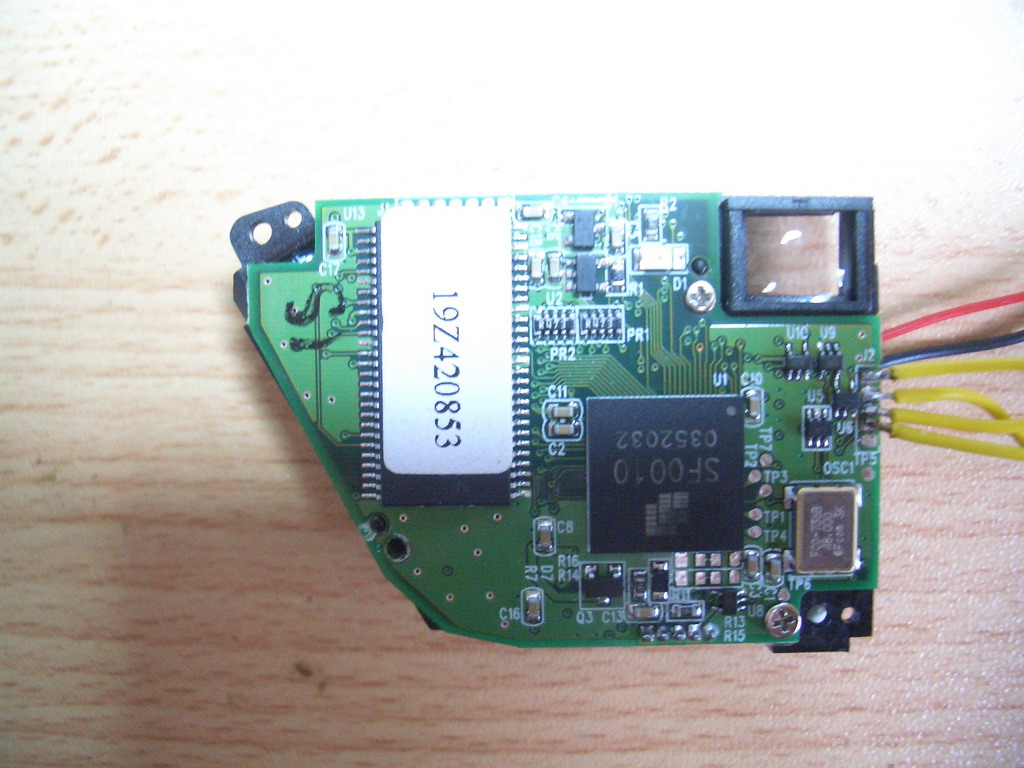

Habe vor kurzem 2 solche Kameras bekommen und ein wenig mitgeloggt.
Scheint ein wesentlich einfacheres Protokoll als die MCA-25 zu haben.

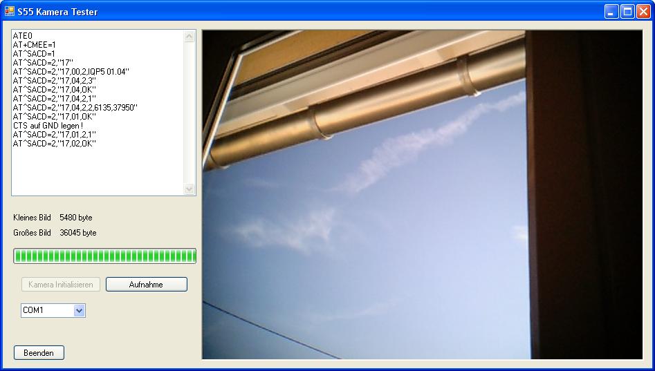

von Jonas M. (jonen)

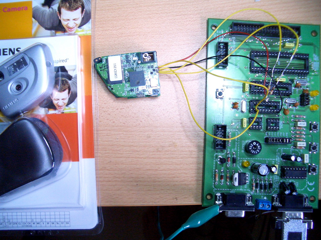

Hi, ich habe heute Abend auch mal mein Glück versucht und es
funktioniert. Ich beherrsche diese Sprache des Links oben zwar nicht
aber viel Try&Error hat auch zum Ziel geführt.
Hier mein kleines Test-Programm (leider in Pyhton, weil ich da auf die
Schnelle wusste wie man die serielle Schnittstelle in verschiedenen
Geschwindigkeiten öffnen kann ;-)
http://mitschang.net/s55cam.py
Werde dann wenn ich das nächste mal Zeit habe einen AVR einsetzen (der
dann auch CTS und RTS bedienen kann).
Ich hoffe ich konnte dem einen oder anderen helfen.
gn8, jonen

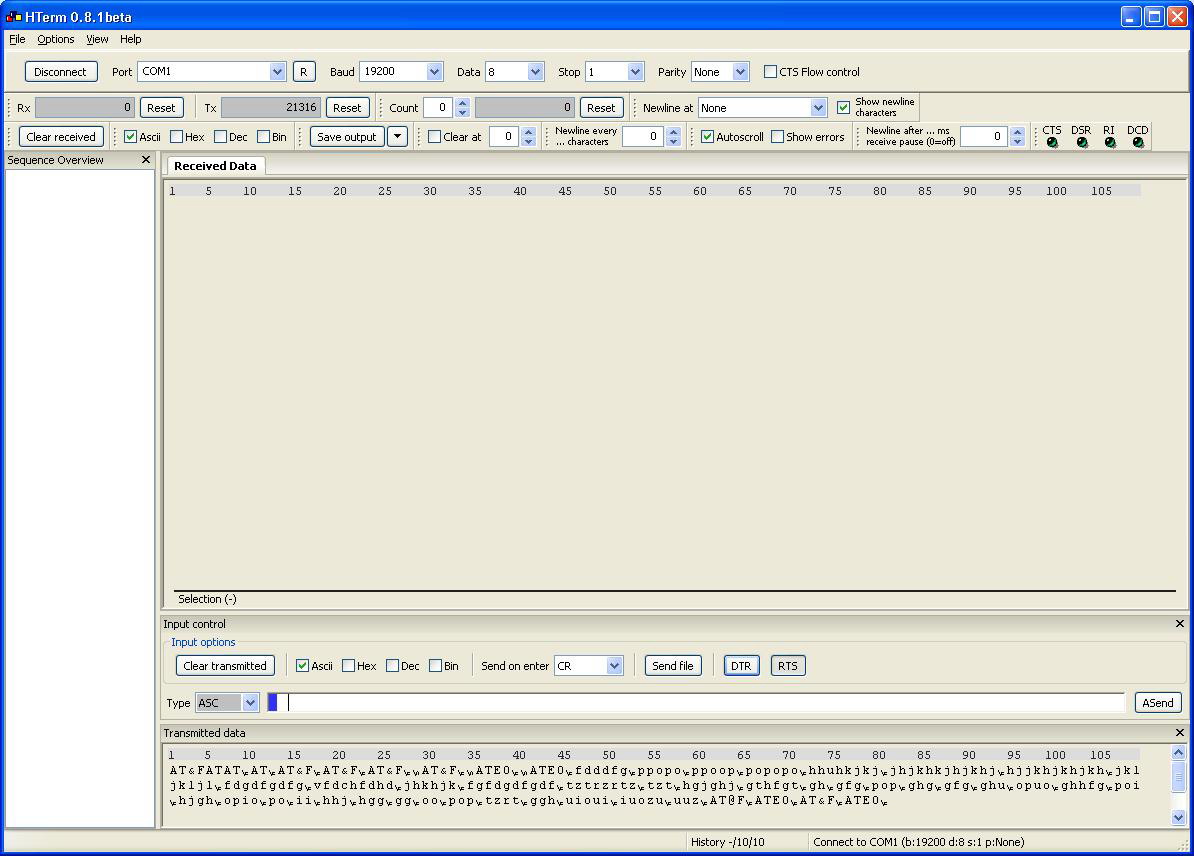

habe gestern probiert die Kamera entsprechend dem Programm von Jonen
anzusprechen. Allerdings nicht direkt mit dem Programm, sondern mit
Hilfe der Terminalsoftware HTerm. Obwohl ich die richtigen
Übertragungsparameter eingestellt habe klappte es nicht richtig!
Daher möchte ich gern mal klären ob das Programm richtig interpretiert
habe.
1. CTS und RTS über 10k Ohm an VCC
2. RTS kurzzeitig mit Masse verbinden
3. jetzt sendet die Kamera AT@F
4. dies wird mit "OK" bestätigt
Ist dies so richtig? Bei mir habe ich nur eine wilde Ausgabe von der
Kamera wenn ich CTS mit Masse verbunden habe! Aber wenn ich RTS kurz mit
Masse verbinde stellt sich keine Reaktion von der Kamera ein.
Japp so hat es bei mir funktioniert.
Nachdem die Kamera richtig initialisiert ist (der 19200 Baud Teil)
verbindet man CTS mit GND und bekommt das JPG gesendet. Vielleicht
bekommst du aus irgend einem Grund direkt das JPG wenn du CTS mit GND
verbindest. Bei mir ist das allerdings nicht der Fall.
Nur um Fehler auszugrenzen: In HTerm hast du 19200 Baud und 8N1
eingestellt, richtig?
greez, jonen
von Star K. (starkeeper)
ich habe auch seit einem guten Jahr so eine Kamera bei mir liegen um sie
auseinander zu nehmen. Die Arbeit habt ihr mir ja nun abgenommen..

Ich habe meine Kamera auch zum laufen gebracht. Sie hängt nun an einem
STR710 mit 3,3V und scheint wunderbar zu funktionieren! Wenn ich mich da
an die MCA25 zurück erinnere, mit der gabs ja nur Komplikationen.

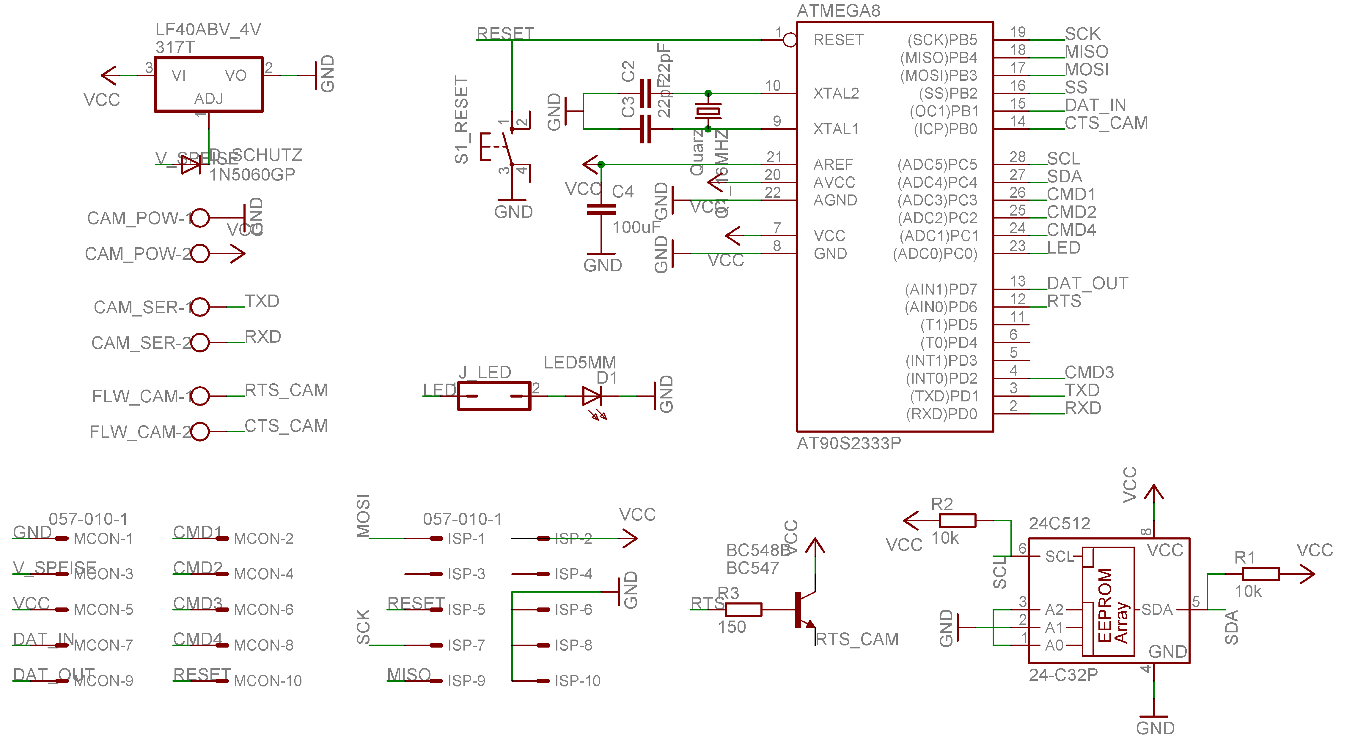

von gast (Gast)
von Tim (Gast)
hier das wichtigste aus dem Thread ...

Hab jetzt erstmal angefangen ein kleines Windows-Programm zu schreiben
(in Delphi) um alle Funktionen schneller und besser testen zu können und
vor allem das Bild direkt darstellen zu können. Wenn's fertig ist, werde
ich's hier veröffendlichen.

von Norman (Gast)
ich habe versucht die Cam über RTS/CTS Hardwareflusssteurung zum laufen
zu bekommen. Mir ist es nicht gelungen. Ich habe das gefühl das diese
Leitungen keine RTS/CTS Leitungen sind. Ziehe ich bei der Cam den RTS
kurzzeitig auf LOW, sendet sie immer den Anfangsstring AT&F. Vom Gefühl
her würde ich sagen, das diese kein RTS, sondern ein RST-Leitung (reset)
ist. Mir ist auch nicht klar wann die CTS zum einsatz kommen muss. Wenn
ich via HTerm mit der Cam kommuniziere, muss ich nach AT&F CTS kurz auf
LOW ziehen. Einige kommandos werden dann sofort beantwortet, andere
wieder nicht. Hat jemand einen Plan, wann genau diese CTS Leitung zum
Einsatz kommen muss?

Oder hat mittlerweile jemand eine Software, die die Cam steuert und das
Bild direkt aus der Cam anzeigt.
Das Python-Script macht nur die Steuerung.

von Norman (Gast)
Bei mir war nach senden von AT^SACD: 17,04,2,1<CR> bisher immer schluss
mit der Kommunikation der Cam. Nach wilder Bedienung der CTS-Leitung
ging es dann manchmal tröpfchenweise weiter.

von Norman (Gast)
Wie speicherst Du das Bild? Mit HyperTerm über 'Datei empfangen'?
von Mehmet K. (mkmk)
Meine ersten Gehversuche habe ich mit HTerm gemacht. Ein
Terminal-Program, dass nur wenige Wünsche offenlaesst.

Habe einige Entwicklungen in Bezug auf die Ansteuerung der IQP-500
gemacht. Dabei kam u.a. ein Schaltplan und eine Software fuer PC heraus.
Wenn ich zukünftig etwas mehr Zeit finden sollte, dann werde ich darüber
detaillierter berichten.
Nun zur eigentlichen Entwicklung:
Ein Atmega8 steuert die Kamera. Der Atmega kann über vier Leitungen von
extern gesteuert werden. Es gibt eine Taste zum Auslösen und zwei Jumper
zum Wählen der Parameter für die Bildaufnahme.
Um die Daten der Kamera langsamer auszugeben, wird ein Software-UART
verwendet. Dieser verlangsamt die Daten von 115,2kbps auf 19,2kbps. Es
sind aber auch andere Datenraten, wie z.B. 9,6Kbps (GSM CSC hüstel...)
möglich. Am PC werden die Daten gegenwärtig vom Hyperterminal in Form
eines String Hex (auch Hex Dump genannt) in Empfang genommen. Diese Form
der Übertragung hat den Vorteil, dass auch die 00h übertragen werden
kann.
Im Anhang ist ein Schaltplan, der gegenwärtige Programmcode (nicht
vollständig) und das Programm für den PC in Form einer EXE Datei
(Virenscan mit AntiVir heute morgen lieferte keinen Virus - besser aber
noch mal scannen).
Es sind verschiedene Auflösungen möglich. Die Daten können auf einem
EEPROM gepuffert werden. Blitzlicht ist noch nicht implementiert.
Wie gesagt, wenn ich mehr Zeit habe, schreibe ich in der Codesammlung
einen Beitrag.
Für Matlabfreunde gibt es das Ganze auch vollautomatisiert inkl.
Schnittstelle zum automatischen Einlesen. Bei Interesse per PN melden.
Alle Dateien sind nur zur privaten Benutzung freigegeben. Bei
gewerblicher Nutzung ist meine Zustimmung schriftlich zu erfragen.
Keine Garantie auf Funktion, usw...

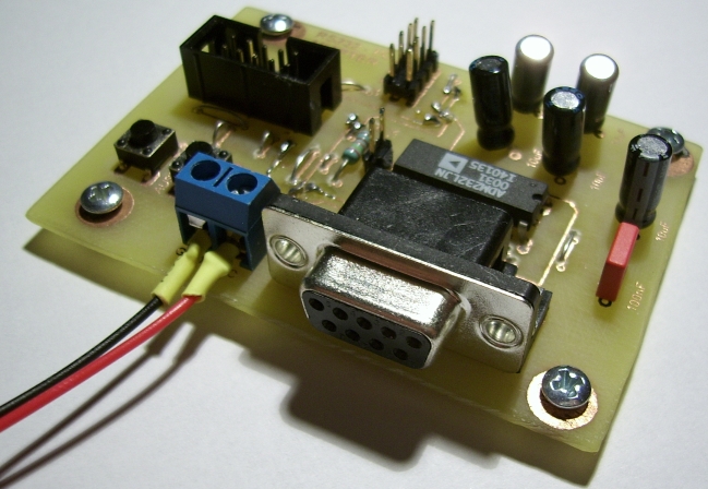

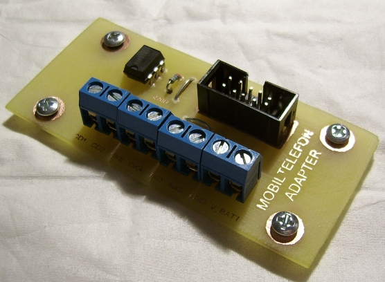

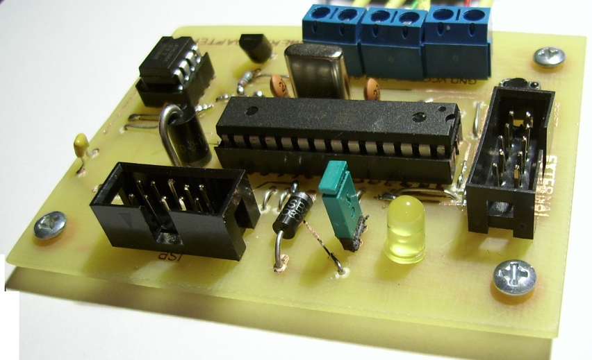

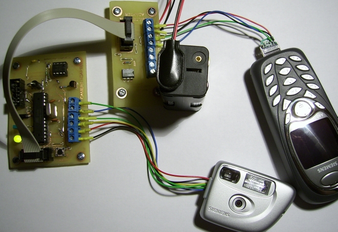

von Niels K. (niels-k)
Hallo.
Die Entwicklungen sind nun so weit fortgeschritten, dass die
IQP500-Daten über eine CSD-Datenverbindung übertragen werden können.
Dazu habe ich ein modulares System entwickelt, dass sowohl als
Evolutionboard für eine PC-Anbindung und auch im Sinne einer mobilen
Kamera mit SMS-Programmierung und Datenversand über eine GSM-Verbindung
(mit einfachen ALDI-Karten) betrieben werden kann. Gestern abend lief
die Kombination erstmals fehlerfrei. Ich werde in den kommenden Tagen in
der Codesammlung einen Artikel dazu verfassen. Die Einheiten sind
modular aufgabaut - bisher gibt es drei Teilstücke: diese sind eine
RS232-Adapterplatine, eine Mobiltelefonadapterplatine und als
"Intelligenz" eine Platine zur Steuerung der Kamera. Alle Platinen sind
doppeleitig geroutet und das ist das Beste daran im Tonerätzverfahren zu
kleinen Preisen herstellbar. Ich werde über das Fertigungsverfahren
ebenfalls berichten. Im Anhang ist je ein Bild der Komponenten
enthalten.
Kurz zusammengefasst: Bilder in guter Qualität werden über ein
Mobiltelefon, nach Aufforderung per SMS, an den Empfänger übertragen.
Außerdem ist das ganze als Alarmanlage verwendbar, da ein Aulöser für
externe Geräte, vorhanden ist.
Bis demnächst.

von Tobias H. (theinric)
Hallo !
Ich wollte euch meine kleine Test Anwendung nicht vorenthalten.
Programmiert unter C#2008.
Angeschlossen habe ich die Kamera wie oben schon beschrieben.
CTS Pin nach Aufforderung oder direkt nach dem Initialisieren auf GND
legen.
Zum Testen der Kamera oder Kontrolle der Bildqualität war das Programm
recht hilfreich.
Viel Spaß beim Testen.
Gruß Tobias

@ Tobias Heinrich
veröffentlichst du auch deinen quelltext?
Hallo Sven,
gerne kannst du auch den Quelltext haben, ist allerdings halt nicht
perfekt da ich es nur zum Testen verwendet habe.
Ich warte zum Beispiel als Antwort der Kamera nur auf irgendeine
Rückmeldung und nicht expliziert auf ein OK. Sollte also ein Fehler beim
Initialisieren auftreten würde das Programm das nicht merken.
Gruß Tobias
von sven s. (Gast)
hallo tobias,
ich hab den selben fehler gemacht wie du!...
an der stelle wo du die bildgrösse der kamera auswertest (z.b. zeile 69)
gehst du einfach davon aus das z.b. ab stelle 26 z.b. die zahl 38000
steht, das muss aber nicht so sein!
wenn das bild nur "wenige informationen hat" kann der string auch mal so
aussehen "AT^SACD=2,\"17,04,2,2,150,1500" denn rest kann man sich
denken.
gruss sven
Hallo Sven,
du hast recht, ich gehe davon aus das die Bildgröße immer in dem Bereich
liegt. Am besten nimmst du das gesendete komma als trennzeichen. Dann
sollte es keine Probleme mehr geben.
Gruß Tobias
von rr (Gast)
Der S55 Kamera Tester hängt sich bei mir auf und zeigt kein Bild an. Die
Befehle sehen auch etwas anders aus als im Beispiel gezeigt:
ATE0
AT+CMEE=1
AT^SACD=1
AT^SACD=2,"17"
AT^SACD=2,"17,00,2,IQP5 02.01"
AT^SACD=2,"17,04,2,3"
AT^SACD=2,"17,04,OK"
AT^SACD=2,"17,04,2,1"
AT^SACD=2,"17,04,2,2,5477,33309"
AT^SACD=2,"17,01,OK"
CTS auf GND legen !
]???AT^SACD=2,"17,02,OK"
Vermutlich ist es eine neuere Kamera IQP5 02.01, die etwas andere
Befehle verwendet.
Ich versuch das später nochmal mit nem AVR, vielleicht klappt das da
besser.
von rr (Gast)
Hab die Kamera jetzt mit HTerm und der Hilfe von
'Befehls_bersicht_IQP.pdf'
Beitrag "Siemens S55 Kamera"
ansprechen können :)
Irfanview zeigt das JPG auch an, wenn da noch unnütze Daten voran
gestellt sind.

von Matthias R. (reichema)
Ich habe heute einen großen Karton mit den Dingern von EBAY bekommen.
Scheinbar wollen die Händler sie nun wirklich loswerden.
Ich mache einen schnellen Test aber von der Kamera kommt nichts zurück.
Folgender Test:
RTS und CTS über 10K and 5V
RXD und TRX über Pollin Board ( Dort wird nur der Max232 verwendet ) zum
PC.
RTS 2 Sekunden auf GND: LED schaltet ab und nach einigen Sekunden wieder
ein
Empfangsversuch am PC mit HTERM ( Einstellungen siehe Screenshot ) aber
es kommt nichts an.
Ich schicke dann AT Kommandos AT&F usw. aber es passiert nichts.
MAX232 am Pollin Board scheint ok, da Kommunikation bis zu den
Kameranschüssen überprüft.
RTS und CTS sind am MAX232 nicht mit durchgeführt und werden nur von
Hand gesteuert.
Ich habe auch versucht CTS auf GND zu geben, aber nichts.
Nochmal zur Bestätigung: Muss die Kamera nach dem RTS auf GND ist
Sorry, waren nicht alle Anhänge dabei.
Interessant auch: Das DCD Lämpchen beim HTERM blitzt etwa 1 sekunde nach
RTS auf GND kurz auf. Das sieht so aus als wenn was gesendet wird.
Ich glaub inzwischen ich mache das was grundsätzlich falsch.
Probier mal Hyperterminal mit 19,2kBit. Dann die Kamera bestromen und
RTS und CTS auf High setzen. Es müßte etwas empfangbar sein.
Danke. Fatale Geschichte, das serielle Kabel zum PC scheint ein Problem
zu haben. Habe testweise mal Daten von einem Mega32 geschickt und da
kommt auch nichts am PC an. Dann nochmal die Kamera angeschlossen und am
Oszi sehe ich jetzt auch, dass sie was sendet.
Grüße
Matthias
von Wolfgang (Gast)
ich habe nun auch diese Kamera hier rumliegen :) Ansteuerung habe ich
soweit verstanden, nur dazu komme ich gar nicht erst.. Kann man irgendwo
nachschauen wie man die Kamera verbinden muss. Oder eine Pinbelegung?
Der Schaltplan, den ich gefunden habe, bringt mich leider auch nicht
viel weiter!
Viele Grüße,
Wolfgang
Hier geht es um ein ganzes Projekt aber es ist alles enthalten was Du
brauchst.
http://www.mikrocontroller.net/attachment/62626/IQP_500_GSM.pdf
Update: Die Kameras liegen verpackt noch immer hier rum. Über drei
Jahre, wie die Zeit vergeht. Ich habe sie jetzt nicht entsorgt sondern
zu einem ersten Projekt für meinen Raspberry gemacht.
Mit Linux habe ich bisher nur wenig zu tun gehabt. Die Lösung ist sicher
erstmal "schmutzig" aber funktioniert.
Alle 5 Minuten oder auf Anfrage vom Webserver hole ich ein Bild von der
IQP500 in den Raspberry. Weitere Kameras werde ich als nächsten Schritt
multiplexen.
Auch wenn es heutzutage besseres gibt. Ich sah die IQP500 als
Herausforderung und wollte auch meinen Karton voller Kameras einem
Nutzen zuführen :-)
Gab es sonst noch andere, die zwischenzeitlich mit der IQP was gemacht
haben ? Oder andere, die noch was vor haben.
Matthias
