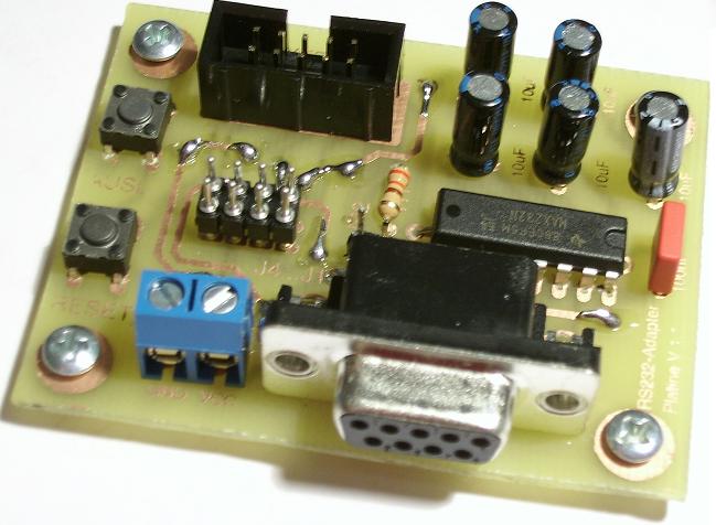

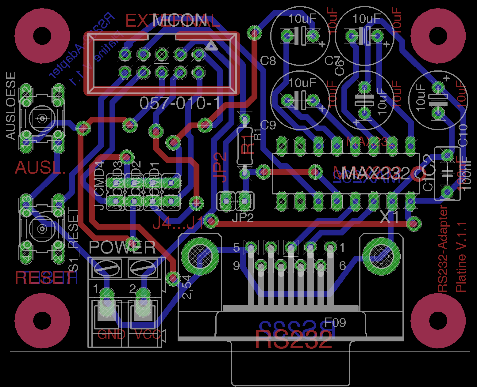

Hallo.
Im Anhang befindet sich eine Entwicklung, mit der Bilddateien auch über
GSM übertragen werden können.
Die Erklärungen sind recht umfangreich gehalten.
Behandelt wird:
- Platinenerstellung doppelseitig im Tonerätzverfahren
- IQP 500 Ansteuerung
- Datenübertragung über CSD/ GSM
Grüße
Niels

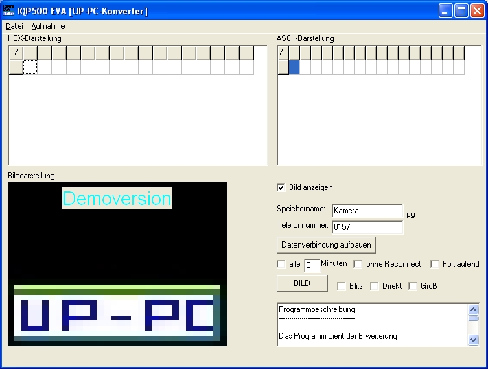

Ich habe die Software nun so weit überarbeitet, dass man diese auch als
Nichtentwickler verstehen kann. Kurz ein paar Worte dazu:
- Zur Verwendung der Software wird ein PC mit serieller Schnittstelle
benötigt. Diese kann auch durch einen USB-Seriell-Wandler gestellt
werden. Weicht der COM-Port von COM1 ab, so ist dieser im Programm unter
"Aufnahme" - "COM-Einstellungen" zu setzen. Die Einstellungen gehen nach
Programmende verloren.
- Im Programmablauf wird die Telefonnummer des mobilen Geräts
eingegeben. Durch Klick auf Datenverbindung aufbauen, wird eine
Verbindung hergestellt. Anschließend kann ein Bild übertragen werden.
Dieses Bild wird dann automatisch mit einem Zeitstempel versehen und mit
dem Namensprefix, der frei wählbar ist, im Programmordner gespeichert.
- Die Bildaufnahmeprozeduren sind als Batch ausführbar. Es können
beliebig viele Bilder hintereinander aufgenommen werden. Außerdem ist
die Zeit zwischen den Aufnahmen frei wählbar (2-oo Minuten). Dabei kann
ein Reconnect zum Mobiltelefon durchgeführt werden (Kosten...).
- Unterstützt wird das große (640x480) und das kleine (160x120) Format.
Ferner kann der Blitz verwendet werden und die Daten direkt oder
gepuffert ausgegeben werden.
- Es ist unbedingt das neue HEX-File auf die Hauptplatine zu flashen, da
die PC-Software nur mit dieser angepassten Firmware funktioniert.
Das Programm PC und uC darf keinen kommerziellen Einsatz finden.
Im Anhang ist eine Zeitrafferaufnahme von 2 Stunden als Video zu sehen.
Die Bilder wurden mit dem Programm aufgenommen und mit
WindowsMovie-Maker zu einer Videodatei gewandelt.

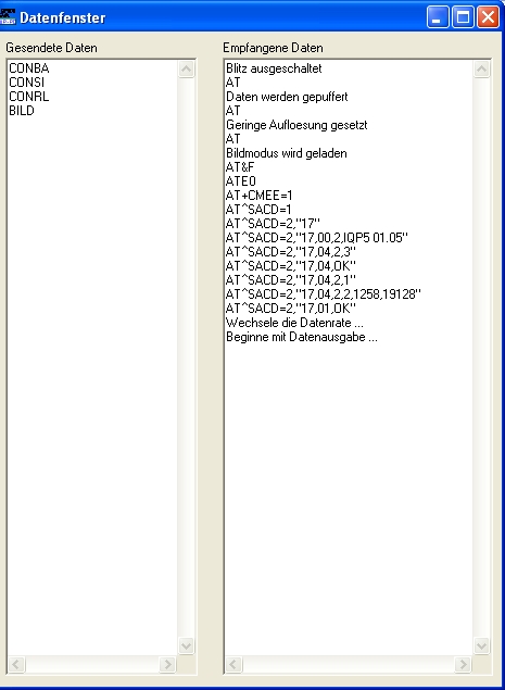

Gast #1503823
Hallo Niels,
vielen Dank für die angepasste Version. Nachdem ich festgestellt habe,
dass die Übertragungsrate 9600 und nicht 19200 kann ich den Datenverkehr
auch lesen. Leider hängt sich aber anscheinend die Kommunikation auf.
Anbei die Bildschirmkopie.
Gerhard
OP #1503846
Hallo Gerhard,
die aktuelle Version ist ja die fürs Mobiltelefon und arbeitet daher
auch mit 9,6 kBps. Bis auf wenige Aussnahmen macht die Version auch das,
was der bereits gepostete zweite Code (also der fürs Mobiltelefon) auch
macht.
Wenn Du also eine höhere Datenrate am Ausgang erzielen möchtest, musst
Du den Bascomquelltext ändern und auf die gewünschte Baudrate setzen.
Allerdings sollte die Parametriesierung der Kamera auch mit dem 16 Mhz
Quarz gehen. Das tut sie aber laut Deinem Plot nicht. Die Kamera wird
vermutlich gar nicht erkannt, denn sonst müßte man noch folgende
Statuszeilen sehen:
ATE0
AT+CMEE=1
AT^SACD=1
AT^SACD=2,"17"
AT^SACD=2,"17,00,2,IQP5 01.05"
AT^SACD=2,"17,04,2,3"
AT^SACD=2,"17,04,OK"
AT^SACD=2,"17,04,2,1"
AT^SACD=2,"17,04,2,2,4897,3545
AT^SACD=2,"17,01,OK"
Wechsele die Datenrate ...
Wo liegt nun das Problem?
1. Untersuche, ob die Versorgungsspannung der Kamera einbricht.
2. Leuchtet die grüne LED der IQP?
3. Blinkt die grüne LED der IQP?
4. Wie schaltest Du den CTS und RTS Kanal. Möglicherweise vertauscht?
5. Hast Du einen Transistor für den RTS Kanal. Der ist unbedingt nötig,
da hier die Kamera einen nicht unerheblichen Stromanteil bezieht.
6. Sind TX und RX der Kamera richtig mit dem UC verbunden?
Viel Erfolg beim Finden des Problems...
Viele Grüße
Niels
Gast #1505379
Hallo Niels,
habe heute in Ruhe nochmal alles überprüft und eine kalte Lötstelle
gefunden. So jetzt klappt alles. Vielen Dank für Deine Hilfe.

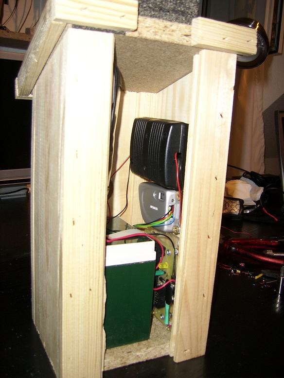

Als Anregung zum Zusammenbau, liegt im Anhang ein Demobild, das den
Aufbau in einem Vogelhaus zeigt. Keine Sorge: Diese Version kam nie über
eine Betaversion hinaus, da die Energieversorgung, auf Grund des
verwendeten Spannungsreglers, den Akku (Bleigel 4,2 Ah/ 13,2 V) sehr
schnell entludt. Das kleine Bild, ist ein Bild, in einen Spiegel hinein
fotografiert.

Im Anhang ist ein Teil der überarbeiteten Platinen. Es handelt sich
hierbei um die RS232-I/O-Adapterplatine. Diese Platine, die der
Kommunikation mit dem PC dient, musste dringend erneuert werden, da die
dünnen Leiterbahnen (gerade da im Tonerätzverfahren gefertigt) den
harten Umgebungsbedingungen auf meinem Schreibtisch nicht gewachsen
waren. Die Leiterbahndicke wurde deutlich erhöht, die Platinenabmaße
reduziert. Falls es jemand nachbauen möchte, empfehle ich diese
überarbeitete Version 1.1 zu nehmen. Anbei die Druckdateien und einige
Bilder der bestückten Platine. Gefertigt wurde wie im PDF beschrieben.
Druckgroesse:
Breite: 100 mm
Hoehe: 63.5 mm

Die Software auf PC-Seite ist in Delphi geschrieben. Im Anhang ein
Screenshot, auf denen man im Groben erkennen kann, was alles möglich
sein wird, u.a. Imageerstellung von eingelegten SD-Karten, direkte
GPX-Datenerzeugung. Export zu bereits entwickelten und vorgestellten
Matlabkomponenten, Bild/ Positionszuordnung mit interaktiver Führung.
Klickt der Benutzer beispielsweise, auf der sich aufbauenden Karte, auf
einen Punkt, so wird das passende Bild zur Position angezeigt.

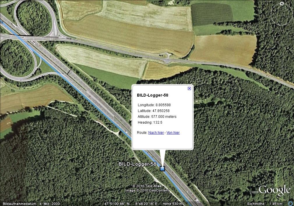

Weiterhin lassen sich alle Mobiltelefonfunktionen nutzen. Die
Bildqualität (Komprimierung) kann nun von Stufe 2 auf Stufe 3 und 1
gestellt werden.
Anbei ein paar Bilder der neuen Software (Ansicht wird noch optimiert
...), Ausschnitt aus GoogleEarth an der Position - die in der Software
angezeigt wird - und ferner ein Bild der Prototypenplatine (die
Endversion liegt erst im PC vor).
