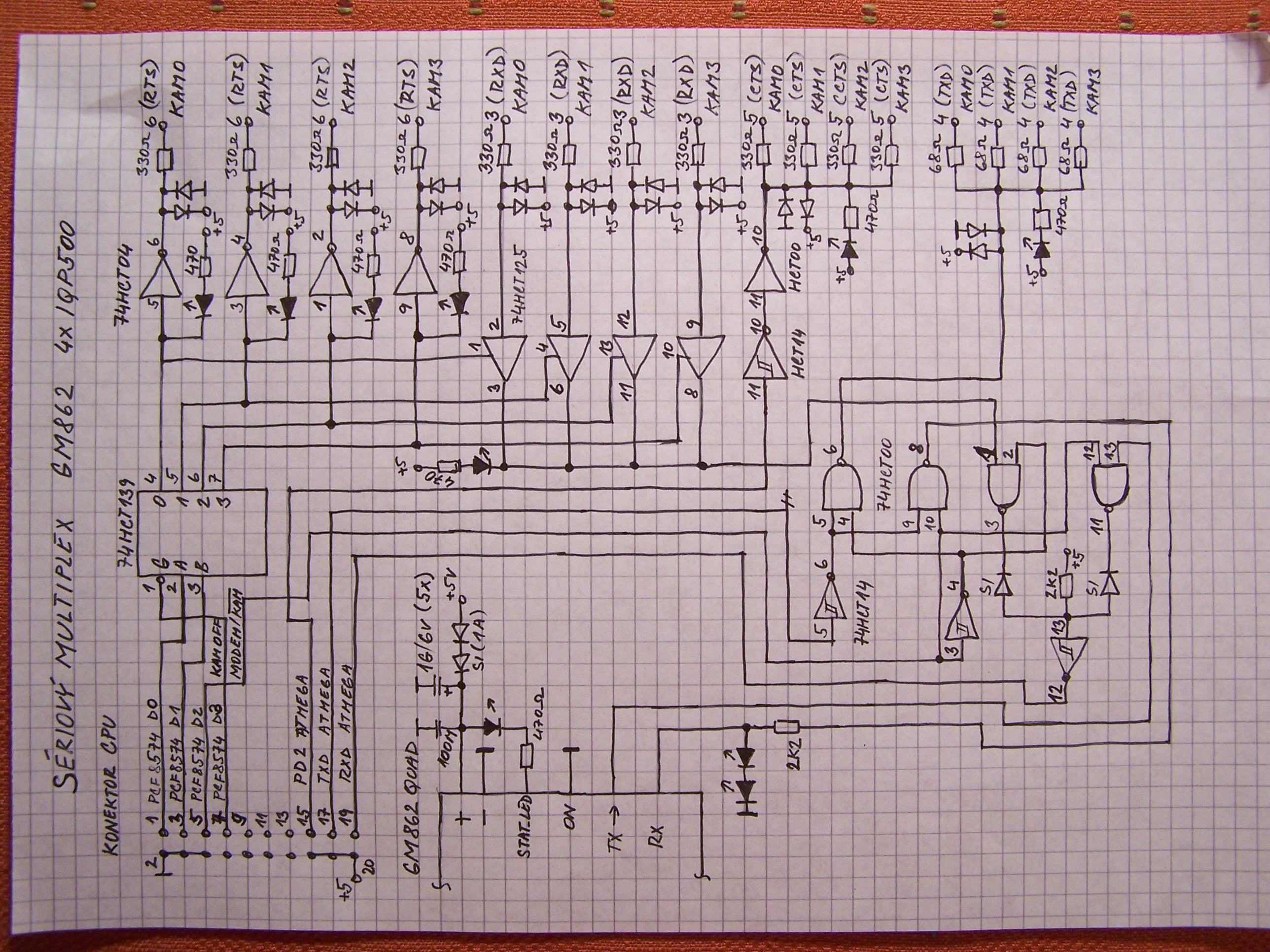

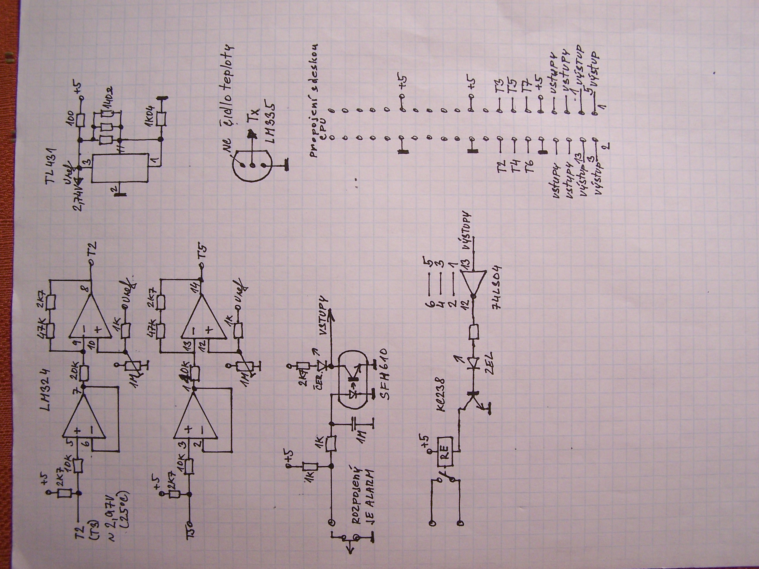

Am Anfang war system mit Siemens C35i, die kann alarm (SMS (PDU)) von 4
Eingange absenden, durch empfangene SMS 4 Ausgange regeln, 6 Temperatur
Eingange und 2 Spanung Eingange messen und seinem stand uber SMS
absenden, auch war protokolierung in EEprom.

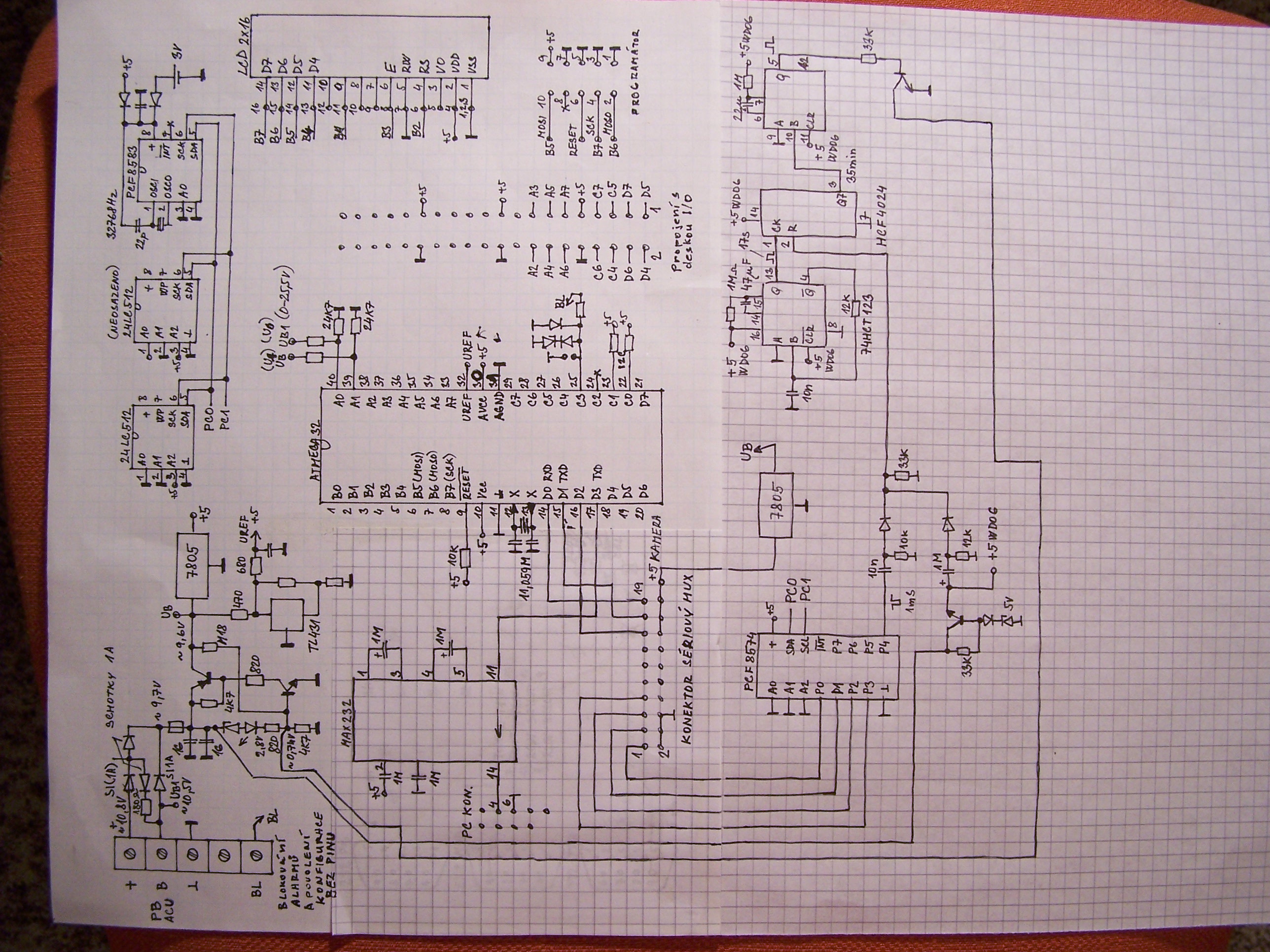

Diese system habe ich erweitern um 4 IQP500 Kamera module und
Telit module GM862. So neben gleichzeitige Moglichkeit ist auch Bilder
von
4 Kamera module zu FTP server in internet absenden moglich.
HW ist bastel von Komponenten, die habe ich nach Hause versuchen, d.h.
keinen optimale loesung. Software ist in BASCOM AVR geschreiben.
Ales gebe ich als GNU.
Wenn ist jemand fur solcher Anwendung interessiert, kann das
warscheinlich einige Inspiration geben.
Mogliche erweiterungen - ATMEGA 128 verwenden ==> einfachste HW.
SD Karte fur Bilder verwenden. Alarm Bilder absendung.
Besseren temperatur sensor (I2C) > einfachste HW.
Ethernet werbindung .......
Wiel Spass

Gast #1524983
Hollo,
mit http://pandatron.cz/?169&kamera_s_jpg_kompresi
habe ich nichts zu tun.
In Tschechien gibt es Dateiubertragung cca 0,05 Kc
pro KByte ( 0,2 Eurocent )
Am Anfang war alarm system (ohne Kamera) mit C35.
4 Kameras ist erweiterung die habe ich nachbasteln.
Alles wartet Familienhaus, dazu 4 Kameras (cca
15m von Zentrale), dafur ist auch anbindung so
komplizier ( schutz gegen statische Spanung ).
Kamera ist in Ruhestand ausgeschaltet. Nur bei
Bilderanspruch ist eingeschaltet und initializiert.
Versorgung ist von Netz , gegen Abfal ist
Autobaterie ( 1 Woche ?).
Josef
#1525013
Oh, dann habe ich das wohl verwechselt...
Ich habe meine Anlage auf Gelakkus umgestellt - die haben nicht so ein
großes Gefahrenpotential in Bezug auf Umkippen und Auslaufen. Ansonsten
verstehe ich nun auch warum Du vier Kameras nimmst - ich dachte Du
hättest eine Wetterstation gebaut, die ein Panormabild macht.
Noch einige Optimierungsvorschläge:
Du verwendest beim Aufnehmen eines Bildes feste Strings und fragsts
diese in Bezug auf einen statischen (!) Inhalt ab:
T = "AT^SACD=2," + Chr(34) + "17" + Chr(34)                 'AT^SACD=2,"17"
If S = T Then : Goto Sendok : End If
Das habe ich bei mir umgestellt, da es nicht immer sauber funktioniert.
Als Abhilfe könntest Du einfach den Inhalt nehmen (also nach CHR(13))
und dann verwerfen. Das klappt bei mir immer fehlerfrei.
Vielleicht auch noch ein kleines Script einbauen um die Kameras über
eine empfangene SMS abzufragen (vgl.
Beitrag "GSM GPS - Tracker")
Ansonsten habe ich aber keine nennenswerten Probleme im Code feststellen
können. Viele Grüße Niels
