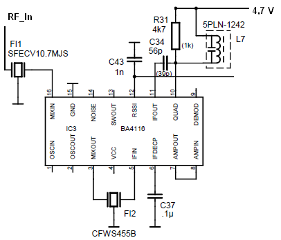

Hi Leute,
ich bin bereits seit Wochen verzweifelt auf der Suche nach einer
bestimmten variablen Spule.
Ich habe lediglich die Bezeichung 5PLN-1242 und mittlerweile rausfinden
können dass es sich wohl um eine Nummer von TOKO handelt. Zumindest
passen die Pinouts. Nur konnte ich bei TOKO keine Serie "PLN" finden.
Nichtmal ein Datenblatt im www war aufzutreiben. Hat jemand ne Idee um
was es sich dabei handelt und wo ichs herkriegen könnte?
Als Hilfe im Anhang noch ein Bild. Die Spule die ich brauche sieht
genauso aus.
Das ganze soll ein Demodulator werden. Eingesetzt wird der BA4116 wofür
ich die Spule als "wave detection coil" bräuchte. Vielleicht hilft das
noch jemand, falls es ein Ersatzprodukt gibt.
Vielen Dank euch.
Gruß Tom

Arno ich glaube du hast das falsch verstanden. Wenn ich ein Datenblatt
hätte, wäre ich schon nen Schritt weiter. Aber laut www scheints die
Spule nicht mal zu geben.
Der Schaltplan ist nicht von mir und der Ausschnitt in der Anlage
natürlich nicht vollständig. Ich habe es um es übersichtlicher zu
gestalten die meisten Verbindungen rausgelöscht.

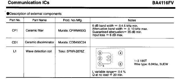

von Andy H. (vinculum) Benutzerseite
Schön.
Das Datenblatt gibt auch über alternativen Auskunft. Einfach mal lesen.
http://www.datasheetcatalog.org/datasheet/rohm/ba4116fv.pdf

Die Frequenz wissen wir immer noch nicht, sieht aber nach 455kHz aus.
Gemäß Datenblattapplikation benötigst du an dieser Stelle einen
Parallelschwingkreis mit der entsprechenden Frequenz oder einen
Keramikdiskriminator, vermutlich einfacher zu beschaffen, z.B. hier:
http://www.amidon.de/

Der genaue Typ ist hier nicht drin, aber 5PLN bedeutet jedenfalls 455kHz
von Hewlett (Gast)
Es könnte sich auch um einen FM-Quadratur Detektor handeln.
Ausgang "quad" des ICs.
Dann vielleicht 10,7 MHz?
von Hewlett (Gast)
von Hewlett (Gast)
Bin mir aber nicht mehr so sicher, kann auch 455 kHz sein.
von Michael U. (amiga)
ist ein Quadraturdemodulator für 455kHz, scheint etwas mehr Hub als
Schmalband-FM zu sein, altes CB-Funkgerät schlachten könnte geeignetes
bieten.
Ist andererseits auch nicht exterm kritisch, ist letztlich ein
Kompromiss zwischen Verzerrungen und NF-Pegal, der rauskommt.
AM-Demodulatorfilter aus altem taschenradio könnte auch gehen.
Da der Kreis ohnehin mit 4,7k bedaämpft wird, kann man notfalls den
variieren.
Gruß aus Berlin
Michael
