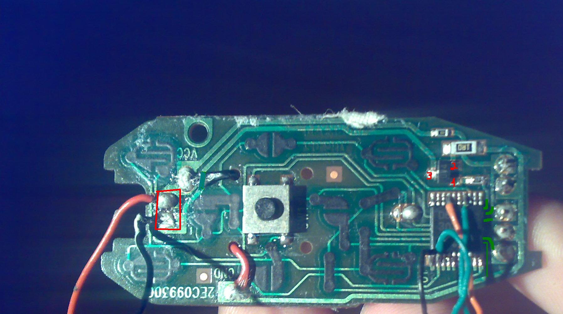

Hier ist noch ein Bild von der Fernbedienungsplatine. Ich habe die
Leiterbahnen, die man auf dem Foto nicht sieht, grün selber
eingezeichnet. Ausserdem habe ich die Beine des Transi numeriert.
Ich habe heute ein bisschen gemessen und habe folgendes festgestellt:
Wenn kein Knopf gedrückt ist, messe ich zwischen Beinchen 1 des Transi
und vcc und Beinchen 2 und vcc jeweils 3v. Zwischen Beinchen 3 und vcc
ist 0v. Wenn ein Knopf gedrückt ist, dann messe ich am Bein 3+vcc 1,4v
und am Bein 1+vcc 2,91v. Kann mir bitte jemand diese Schaltung erklären,
wie gesagt, ich bin nur ein Anfänger und brauche Hilfe. Danke, an alle
die diese Schaltung verstehen und mir erklären, wie sie funktioniert.
MfG
Insbesondere interessiert mich, was mit dem Signal aus dem controller
passiert, der vor dem Widerstand am Beinchen 1 ankommt. Wie wird er
verstärkt? Leider weiss ich nicht, wo b,c,e am Transistor sind. Da steht
auch keine Bezeichnung, ausser dv4. Hoffe, ich werde geholfen.
