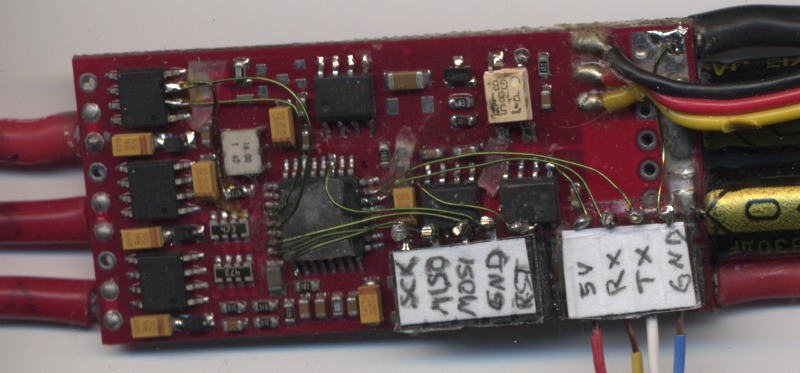

Hier mal ein Bild von einem Regler, den ich umgelötet hab.
(ISP-Anschluss dran + UART freigeräumt)
Software ist noch im entstehen...
Oh Gott! ;)

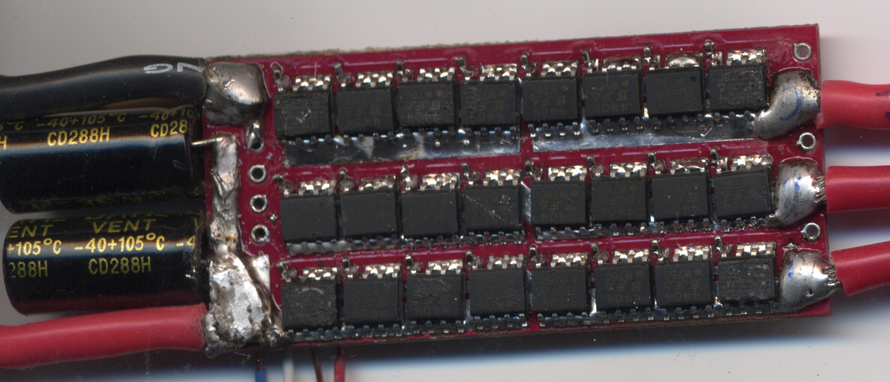

von Εrnst B. (ernst)
Simon K. schrieb:
> Oh Gott! ;)
Du hast die Rückseite noch nicht gesehen :)
Man sieht noch deutlich welche vier FETS die glücklichen mit
Kühlkörperkontakt waren.
Die anderen sind so schief draufgelötet dass die teilweise zwei mm
Abstand vom Kühlblech hatten.
Dafür ist das Lötzinn reichlich vorhanden.
Nun gut, die 70 Ampere für die das Teil eigentlich gedacht ist, brauch
ich eh nicht.
von Matze (Gast)
Was sind das eigentlich für ICs im SO8 Gehause auf der Prozessorseite?
Sind das FET Treiber? Kannst du mir mal die Bezeichnungen abschreiben?
Und die Typen der P-Fets würden mich auch interessieren.
Es sind keine P-FETS drauf, alles N-FETS, Typ Si4404, jeweils 4
parallel.
Gate-Treiber sind dreimal IRF2103.
Die anderen SO8s:
zweimal LM2931-M5.0 (5V Low-Drop regler)
Einer betreibt den Mega8, der andere betreibt eine Charge Pump
(Typenbezeichnung leider nicht lesbar), diese erzeugt so ~11 V für die
IRF2103.
Ansonsten: Optokoppler, 16MHz Resonator, Hühnerfutter.
Das Ganze kostet dann etwa 19 €, da lohnt kaum ein Selbstbau.
@simon:
Ja, IR2103. Der schwachbrüstige mit 210mA / 360mA.
Macht aber nix, weil die jedem FET nochmal so knapp unter einem kOhm als
Gate-Widerstand verpasst haben. (Auch den Lowside-FETs mit der PWM)
@Schorsch:
Hmm, schwierig da was zu finden... Viel Werbung bei.
Funktioniert das Ganze dann noch Sensorless? Sollte eigentlich, der
jeweils dritte Anschluss bleibt ja in der Schwebe, oder?
Εrnst B✶ schrieb:
> @simon:
Du hattest oben IRF2103. :D
Aber knapp unter einem kOhm? Das klingt nicht gut. Die ach so
"schwachbrüstigen" IR2104 benutze ich um IRLR7843 zu treiben, das geht
eigentlich ziemlich zügig. Die eingebaute Deadtime von etwa 0,5µs passt.
Habe aber 4,7 Ohm als Gatevorwiderstände :O
