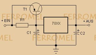

Hi Leute entwickel grad ein Netzteil fürs iPhone 3g und zwar wird mein eingebauter Spannungsregler von 12 auf 5Volt.Der Spannungsregler wird zu heiß und und ich möchte die Leistung mit einem Transistor erhöhen wie im Bild im Anhang. Meine Frage kann ich das auch mim BD242 machen? Und kann ich jeden Regler nehmen? habe den L4940V5? Zusatz Info: Das Netzteil soll ans Motorrad 12-13V Schaltung dahinter ist ja nciht großartig die habe ich schon bzw spielt bei dem Problem keine Rolle Datenblatt Transistor: http://www.datasheetcatalog.net/de/datasheets_pdf/B/D/2/4/BD242.shtml Regler: http://www.datasheetcatalog.com/datasheets_pdf/L/4/9/4/L4940V5.shtml Meine frage stammt quasi aus diesen Thread Beitrag "Spannungsregeler parallel schalten?" Beitrag "Spannungsregler parallel schalten?" http://www.ferromel.de/tronic_5.htm 1. Geht diese Kombination? 2. Und nebenbei irgendwie raff ich das Datanblatt von meinem Regler nicht Wo sehe ich welche Leistung er ungekühlt ab kann? Da müsst doch eine Leistungsangabe stehn die er Verbraten kann also Die differenz Spannung mal den Ausgangsstrom? oder nicht? Hoffe mir wird schnell geholfen (-: Gruß TZU

Ist doch wurscht, ob du die Leistung über den Regler oder über einen externen Transistor abführst. Also nimm einfach die Standard-Schaltung aus dem Regler-Datenblatt und montiere einen Kühlkörper am Regler. Berechnen kannst du diesen mittels der Daten im Datenblatt (Tabelle "Thermal data") und dem - im Augenblick nur dir bekannten - maximalen Laststrom.
Hmm konnt nicht mehr editieren Frage 3. Am Ausgang des Reglers müsste dann der Collector angeschlossen werden oder? Gruß TZU
Hmm ja aber der Regler kann das nicht ab! der Transistor kann doch eine höhere Lesitung fahrn und wird somit nicht so heiß wie der Regler. Brauche 500mA-1A Lastrom Welche "Figur"(abildung) ist das im Datenblatt? Kann ich mit der Transistorschaltung nicht die Leistung erhöhen? Gruß TZU

Nein, den P = U x I
Bei gleicher Leistung ist die Oberflächentemperatur ausschließlich davon
abhängig, wie gut die Wärme (mittels Kühlkörper) an die Umwelt abgegeben
werden kann.

Nun, ich glaube da gibt es ein grundsätzliches Verständnisproblem. Die insgesamt zu verbratende Leistung - ob mit oder ohne Transistor - berechnet sich aus P = (Vin-Vout)*I, wobei Vin bzw. Vout die Spannung am Reglereingang bzw. -ausgang ist, I der Strom, der in den Regler hineinfliesst (im Wesentlichen gleich dem Ausgangsstrom). Erste Massnahme wäre also, den Strombedarf I des angeschlossenen iPhones zu messen. Ist dieser Grösser als 1.5 A, muss entweder ein kräftigerer Regler oder der oben erwähnte Transistor her. Falls nicht, ist es die bessere Lösung, den Regler aureichend zu kühlen als einen Teil der Leistung auf den Transistor zu verlagern. Bei I = 1.5 V, Vin = 12, Vout = 5V sind das 10.5W. Die müssten mit einem ausreichend dimensionierten Kühlkörper abzuführen sein. Der Kühlkörper sollte einen thermischen Widerstand von höchstens 5-6 K/W haben. Bei Verwendung eines Transistors muss die gleiche Wärme abgeführt werden, also wird hier nichts gewonnen. Die Lösung mit dem Regler allein hat neben dem besseren Regelverhalten den Vorteil, dass der Regler einen Übertemperaturschutz besitzt, der Transistor jedoch nicht, d.h. wenn es zu heiss wird, schaltet der Regler i.A. einfach ab, während der Transistor bei Überlast zerstört wird. Gruss Mike

Ich kann MaWin immer besser verstehen. Das ist ja wirklich mühsam. @ Tzu Ying: Jetzt fließt 1A durch den Regler und es fallen 13V-5V=8V am Regler ab. Macht also (maximal) 8Watt. Jetzt rate einmal, welche Leistung der Transistor in der gezeigten Schaltung abführen muss, wenn durch ihn 1A fließt und zwischen Emitter und Kollektor 8V liegen? Zum Kühlkörper: Ich schrieb bereits: Tabelle "Thermal data". Dort steht: R_thj_amb=60K/W. Bei 8W wäre die Die-Temperatur also viel zu hoch. Maximal 150°C sind erlaubt. Gehen wir einmal von 125°C aus; und einer Umgebungstemperatur von 50°C. Wir müssen also: R_thj_case+R_case_heatsink<(125°C-50°C)/8W erfüllen. Daraus ergibt sich die Forderung nach einem Kühlkörper mit Rth<4,4K/W.
Hey danke für die schnelle Preziese antwort. Also mein Laststrom geht nicht über 1A das ist denke ich das Maximum. Also müsste ich aufjdenfall nur ein Kühlkörper dran hängen und dann müsste es gehn? Dachte die Leistung wird dann aufgeteilt auf beide Komponenten. Und dachte könnte mir einen Kühlkörper ersparen. Mein Ziel ist es eigentlich den Kühlkörper wegzulassen. Habe leider nur noch diesen Regler meine 78xx sind alle weg^^ Und Parralel schalten das jeder nur die hälfte ab können muss ist nicht drinne ne? so steht zumindest in den anderen Threads. Habe das TO 220 Gehäuse also ungekühlt würde er 50C° pro Watt abgeben also 8Watt mal 50Grad= zuheiß )-: und mit Kühlkörper 3Grad pro Watt sehe ich das richtig? also 3*8Watt= 24C° oder? Gruß TZU

> Dachte die Leistung wird dann aufgeteilt auf beide Komponenten. Du verlisrst in der Schaltung den Übertemperaturschutz, den SOA Schutz, den Kurzschlussschutz. Siehe http://dse-faq.elektronik-kompendium.de/dse-faq.htm#F.9 suche 1N5401 > Und dachte könnte mir einen Kühlkörper ersparen. Beim Moped? Hat doch genug Metall, musst halt eine Isolierfolie drunter legen. > Mein Ziel ist es eigentlich den Kühlkörper wegzulassen. Dann solltest du sich mit Schaltrglern vertraut machen. Brauchst du nicht aufzubauen. Gibt es fertig als Handylader bzw. iPos Betreiber am KFZ Netz. > Und Parralel schalten das jeder nur die hälfte ab können muss ist nicht > drinne ne? so steht zumindest in den anderen Threads. Wohl zu anderen Themen. Der 7805 ist zu ungenau, um ihn parallel schalten zu können, die Ausgleichswiderstände müssten zu gross werden. Beim LT1083/LT1084/LT1085/LT1038 steht das im Datenblatt.
