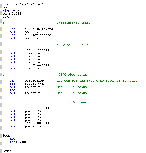

Guten Tag,
ich habe einen ATmega162, und wollte alle I/O Ports als Ausgang
deklarieren und auf high setzen (meine persönliche Art der
Funktionsprüfung). Habe, wie es sich gehört, alle DDRx-Register und alle
PORTx-Register auf high gesetzt (Nebenbei: JTAG habe ich abgeschaltet,
um diese Ports auch nutzen zu können).
Nun das Problem: Messe ich an den Ausgängen die Spannung mittels
Multimeter, zeigt mir das Messgerät 4,95V an. Schließe ich an einen
Ausgang eine LED (1.9V, 2mA) mit Vorwiderstand (R=1,5kΩ) an, sinkt die
Spannung auf ca. 1,8V ab. Dies ist aber nur bei den Ports PA, PB, PC und
PD so, der Port PE bleibt stabil.
Habe es auch mit einem anderen – auch ATmega162 – versucht. Bei ihm das
gleiche Problem. Mit einem ATmega16 habe ich es auch versucht. Der hat
zwar kein Port PE, aber ansonsten genau das Gleiche.
Die Versorgungsspannung bleibt stabil (Netzteil: 5V, 5A).
Der Sourcecode ist natürlich relativ simpel.
Woran liegt das und was muss ich machen?

Die Schaltung, die einige von euch sehen wollen, ist auch ganz simpel.
Zur Erinnerung: Die LED-Schaltung, die ich anschließe, zieht ca. 2mA.
Ich schließe jeweils auch immer nur eine LED an. Zudem kann ein Ausgang,
laut Datenblatt Seite 264, jeweils 40mA liefern.

Ich habe was Wichtiges hinzuzufügen. Ich habe mittels des PUD-Bit
(SFIOR-Register) ALLE Pull-Ups abgeschaltet. Beim Messen an den Ports
lag dann nicht mehr das erhoffte Potential von ca. 5V an, sondern ca.
0,1V – also Low-Pegel. Ich habe den Source-Code so gelassen, wie vorher;
aber habe halt, wie gesagt, die Pull-Ups „gesondert“ abgeschaltet. Das
heißt, irgendwie funktioniert das mit dem Ausgang-Deklarieren nicht
(denke ich mal).
@Michael S. : Ja, ich resete – mittels Drahtbrücke – jedes Mal.
> bei Ausgängen erst die Ports auf einen definierten Startwert setzen
Wie geht dieses „auf definierten Startwert setzen“?
