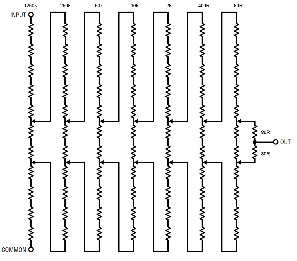

von Peter X. (Gast)
Hier mal ein Bild.
von Alexander S. (esko) Benutzerseite
Die letzte Stufe mit den beiden 80R die dann den Ausgang bilden kann ich
mir nicht erklären.
Könnte man diese nicht weglassen und den Abgriff nur ein einer Stelle
machen, damit man bis ganz zum COMMON bzw. INPUT kommt.

Ich möchte das Thema Kelvin Varley Divider noch einmal aufgreifen.
Ich habe diesen Schaltplan gefunden.
Man kann erkennen, das die Stufung der Widerstände 5 zu 1 von Stufe zu
Stufe
(1250k, 250k, 50k, 10k, 2k, 400R, 80R)
nicht zwingend nötig ist.
Man kann mehrere Stufen hintereinander auch mit den gleichen
Widerstandswerten aufbauen:
10k, 10k, 4k, 1k, 1k, 1k, 1k

von F.Ben (Gast)
ich frag mich gerade was da wohl für ein Schalter in den Teilerstufen
genommen werden könnte. Sieht irgendwie seltsam aus.
von Arno H. (arno_h)
Für den Hobbyelektroniker genügen 2 Ebenen eines Schalters mit 11 oder
12 Stufen.
Arno

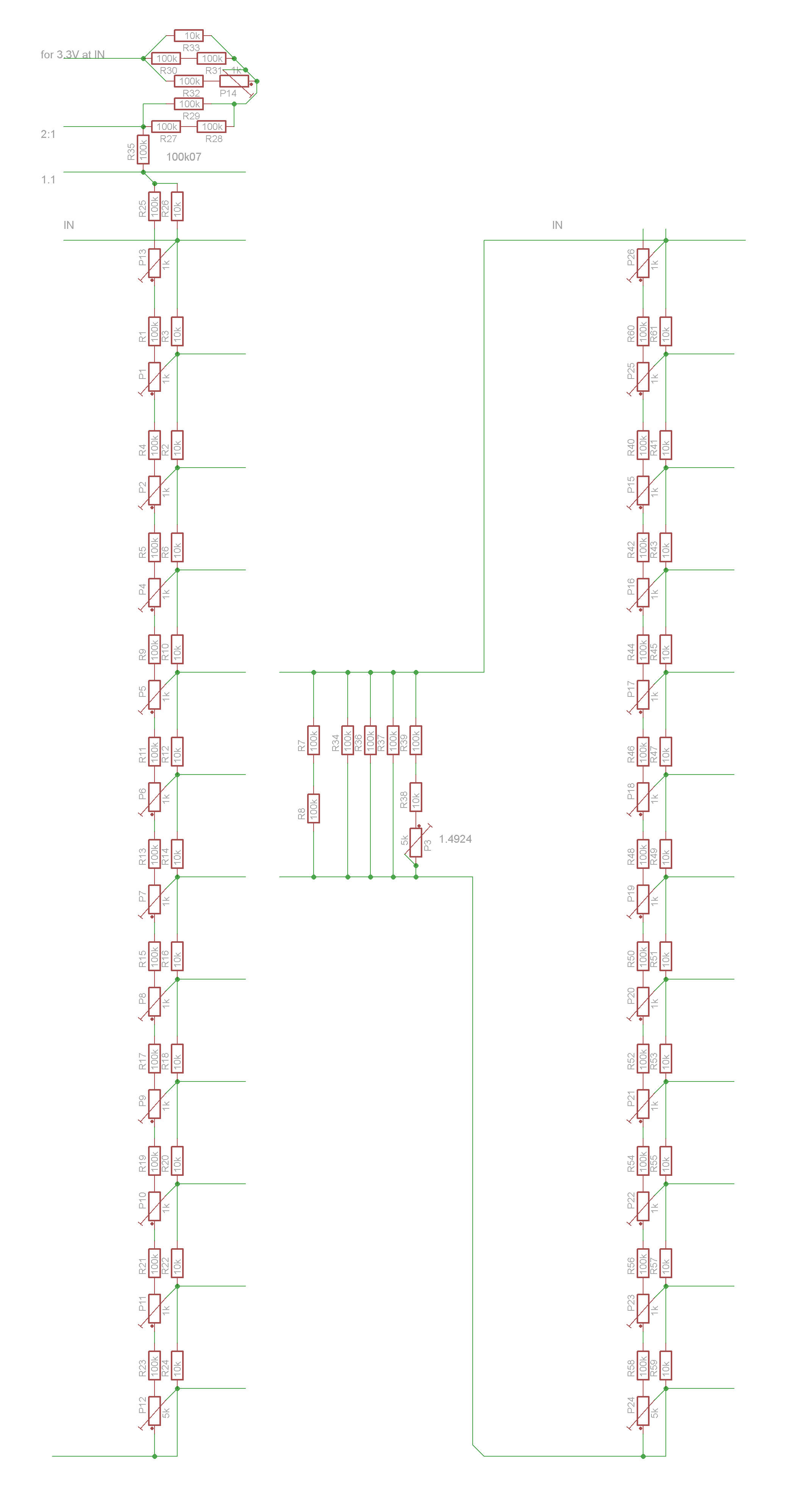

von chris (Gast)
Angenommen, ich mache
11k, 5k, 5k, 1k  <-aktive | passive-> 1k , 1k , 1k , 1k
wobei aktiv heisst, daß ich jeden widerstand kalibrieren kann und passiv
heisst, daß ich nur jeden Strang kalibrieren kann.
Ab welchen Wert kann ich passiv weitergehen, ohne jeden Widerstand
Kalibrieren zu müssen bei 0.01% Widerständen oder besser, was sind die
Tolleranzgrenzen.
Zur Erklärung, 11k ist eigentlich nur für 1000V/2000V und sonst sollte

von Christian L. (cyan)
Wie soll die Anordnung aussehen? Um den Strang zu kalibrieren musst du
jeden einzelnen Widerstand kalibrieren können. Es geht hier um
Verhältnisse, die eingestellt werden müssen.
>Tolleranzgrenzen.
Stell dir der Einfachheit halber mal die letzte Stufe vor. (siehe
Schaltbild von Peter Zz (bastelboy) Datum: 18.01.2011 18:30) Sie besteht
aus zehn Widerständen. Davon sind nun mal angenommen die oberen neun
Widerstände um 0,01% größer als ihr theoretischer Wert. Der letzte,
unterste Widerstand um 0,01% zu klein. Die Abweichung beträgt dann ca.
0,018%. Der Fehler hat sich also fast verdoppelt. Bei einer
Eingangsspannung von 10V wären das schon 1,8mV. Man kann also grob
annehmen, dass in jeder Stufe der Fehler sich fast verdoppelt in Bezug
zu den Toleranzen der Widerstände.
Eine vierte Stufe macht hier schon keinen Sinn mehr. Diese wäre ja für
einzelne mV zuständig. Die erste Stufe erzeugt aber schlimmstenfalls
einen Fehler von ca. 1,8mV. Hinzu kommen noch die Fehler der
Zwischenstufen.
Du kannst den maximalen Fehler auch selbst berechnen mit der
Fehlerfortpflanzung.
http://de.wikipedia.org/wiki/Fehlerfortpflanzung
>die 5k benutzt werden, also Eingangspunkt ist 11k und 5k.
Das lässt mich jetzt vermuten, dass du acht Stufen haben willst (siehe
oben). Das kannst du mal ganz schnell vergessen. Ich kenne keinen
kommerziellen KVD mit mehr als sieben Stellen.
Hast du dir mal den Link angeguckt? Da werden alle relevanten
Widerstände selektiert. Teile der ersten Stufe werden in einem Ölbad
gelagert. Die Widerstände sind so bemessen, dass sich ihre
Temperaturkoeffizient nahezu ausgleichen. Selbst die
Übergangswiderstände der Schalter müssen berücksichtigt werden - auch
langfristig. Mit Hobby mitteln bekommt man vielleicht vier oder fünf
Stufen hin.
LG Christian

von chris (Gast)
Wie du selbst zitiert hast, mit diesen Werten kann ich die Widerstände
einstellen, die Aktiven. Zudem kannst du ausgehen, daß die Widerstände
sei es nach TK Wert sowie auch Widerstandswert selektiert werden.
Danke für den Wiki link, werde mir den genauer ansehen.

Ehrlich gesagt machen die Präzisionswiderstände einen kleineren Teil der
Kosten aus, warscheinlich 1/3. Royal Ohm 0.1% Drahtwiderstände mit TK
von 16ppm welche ich selektiere. Im Durchschnitt ca 19€ für 100 Stück.
Ca 7% kann man
für die einfachen Kaskaden nehmen, weitere 21-25% für die aktiven,
der Rest ist Ausschuss.  Bei 500-600 Stück sind es dann 100-120€.
Mit einigen Referenzspannungens-IC, diversen Support-IC´s, ADC sowie
einigen Hilfschaltungen (Null-Detektor,...) und das Weissöl komme ich
auf den gleichen Betrag.

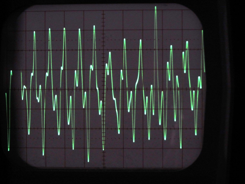

Was nicht im Artikel steht:
- Die angegebene Formel für die Ausgangsspannung ist falsch
  (Kann jeder mal selbst nachrechnen)
- Die Linearität steht und fällt mit Abgleich von R7 auf das aktuelle
Widerstandsdelta des aktuell verwendeten CMOS-Schalters zwischen 5V und
0V. (ich bin irgendwo bei 7,18 Ohm gelandet). Besser als ca 2-3 ppm INL
(ratiometrisch) habe ich jedoch nicht erzielt. von den 0.3ppm INL bin
ich noch ein ganzes Stück weg.
- Die Einschwingzeit ist tatächlich verhältnismäßig klein (ca 5
Integrationsschritte davon 80-90% im ersten Schritt) allerdings habe ich
sehr starke Schwingungen nach Negativer Ausgangsspannung!!! wenn die
Sollwertsprünge ca 0,6-0,7V überschreiten.
- Bei 50% PWM am Integrationsschalter fließt bei halber Ausgangsspannung
im eingeschwungenen Zustand ein riesiger Strom durch den Schalter. (2,5V
/ 200 Ohm + RDS,ON). Dies macht zusätzliche INL-Fehler. Ich verwende 97%
PWM um den Peak-Strom erträglich zu machen. (und beste INL sowie
minimale Regelschwinungen).
- Bei meinem Aufbau (derzeit noch Lochraster allerdings Sternverdrahtet)
habe ich "Regelschwingungen" am Ausgangsintegrator. Man sieht bei großer
Verstärkung kleine Treppenstufen am Ausgang die über mehrere 10ms Zyklen
in die eine Richtung wandern und dann plötzlich eine Stufe in die andere
Richtung. Insgesamt ist das niederfrequente Rauschen so um die 15-20uVpp
(davon der MAX6250 ca 2,3-3,1uVpp).
Also die 2uVpp aus dem Artikel kann ich nicht ganz nachvollziehen.
Im Bild 2uV/Div und 0,2sek / Div.
Gruß Anja

von chris (Gast)
Also, mit 5-2-2-(1) Widerständen lässt sich etwas einsparen.
KVD bin ich auf 6 Trimmern sowie 33 Widerständen je Strang gekommen +
1 Trimmer und 4 Widerstände zum Abgleiches des Stranges.
Mit 5-2-2 Lösung bin ich bei 24 Widerständen sowie 3 Trimmern je Dekade
und ca 1/3 für den letzten einer.
Soll ich einen Schaltplan hier reinstellen, oder nicht. Wenn es
für andere interessant ist, dann zeichne ich den, ansonsten baue ich es
laut meinen Notizen auf und zeichne keinen detailierten Schaltplan.
5-2-2-(1) ist mit dip-switches aufgebaut.
Die ersten zwei Stufen sind als KVM aufgebaut, der Rest als 5-2-2-(1),
ca 200 Widerstände sowie 15 Trimmer, ca 50€ an Kosten.
Chris.

von chris (Gast)
Für den Schaltplan wird es noch dauern, inzwischen mal als
Diskussionsbasis.
Widerständen Royal Ohm 0.6W 0.1% 10ppm mit geringem Rauschen welche ich
zusätzlich selektieren werde. Präzisionstrimmer 10 oder 15  Drehungen
mit
50ppm. dip-switch mit Tristate muss ich mir erst noch eine Lib machen.
2:1 ist in Wirklichkeit 2.2:1 , 2:1 zum 1.1.
von chris (Gast)
So sollte es dann weitergehen.
von chris (Gast)
Keine Kritik, Anregung ?
von Anja (Gast)
Sorry, aber so ganz verstanden habe ich die Schaltung noch nicht.
Müßte bei der 5:2:2:1 Schaltung nicht der höchstwertigste Zweig den
niederohmigsten Widerstand haben? also unten die 100 Ohm als Faktor 5
und dann 250 Ohm als Faktor 2?
Und die vielen Potis schrecken mich auch ab.
Gruß Anja
von chris (Gast)
Anja schrieb:
Es wäre nett gewesen wenn du das geschrieben hättest, ist ein Zeichen
das sher warschinelich was falsch ist.
Stimmt, peinlich.
> Gruß Anja
Die Widerstände sind auf 0.1% genau, sprich ein 10k Widerstand hat einen
maximalen Fehler von 20 Ohm oder 200 Ohm für einen 100K Widerstand.
Mit der Schaltung und einem 1K Poti ist es möglich den 10k Wert, aus dem
dann 9.097272727 k wird, um maximal 8 Ohm zu trimmen, mit einem 5k Poti
sind 39.5 Ohm möglich.
Dies jetzt ohne Einbeziehung von Tolleranzen der Bauteile
selbst, das müsste ich noch nachrechnen. Auch der PPM des Poti wird so
runtergeteilt. Mit einem 10K parallel zum 5K Poti wären es ca 30 Ohm.
Die +-100 Ohm Tolleranz beim 100k machen ca +-1.65 Ohm beim 10k aus.
Auch damit kann man mit kleinen zusätzlichen Fixwiderständen die 10k
Widerstände angleichen, sodaß ich zum Schluss, da die Potis ja in Serie
sind ca max 1.5-2 Ohm anpassen kann für Alterung usw, naja Kalibrierung
halt.

da braucht
man sich auch keine Alterung zu machen, 0.1ppm ist eben aufwendiger und
man kommt auch noch ohne Poti für einzelne Widerstände aus.
von chris (Gast)
Hier eines für 10ppm was ich mir aufgebaut habe, inklusive der
Hilfsschaltung zur Auswahl der Widerstände mit einem DMM.
