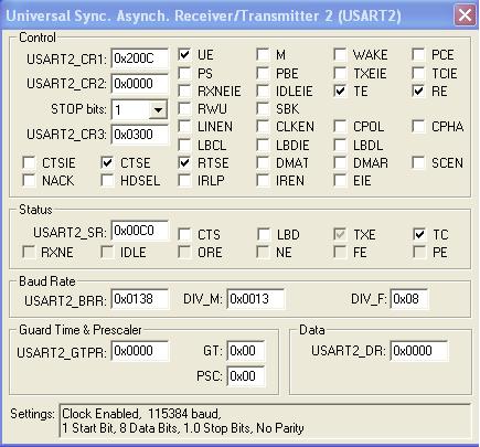

Ich was ich nciht verstehe ist warum in der Funktion
"USART_SendData(USART2, (uint16_t)0xAA)"
void USART_SendData(USART_TypeDef* USARTx, uint16_t Data)
  /* Check the parameters */
  assert(IS_USART_ALL_PERIPH(USARTx));
  assert(IS_USART_DATA(Data));
  /* Transmit Data */
  USARTx->DR = Data;//(Data & (uint16_t)0x01FF);
wird bei der Zuweisung an das USARTx->DR nichts hineingeschrieben. Also
wenn ich beim Debuggen einen schritt drüber bin dann hat das Register
keinen Wert. Anbei hänge ich noch ein Bild von meinen Einstellungen an.
Da ist auch zu sehen dass das Register leer ist :-(
Ich hoffe es kann mir wer weiterhelfen
danke schon mal im Vorraus
Lg
Markus
von (prx) A. K. (prx)
Offen hängender Kommentar.
Da DR eigentlich 2 Register darstellt, eines pro Richtung, und ausserdem
der Inhalt der sendenden Richtung u.U. sofort ins Schieberegister
wandert, hat ein Debugger Probleme, den Inhalt wie von dir erwartet
anzuzeigen.
Manche Pins mit mehreren Zusatzfunktionen sind etwas verknotet. Siehe
Errata.
von Markus (Gast)
OK verstehe... Ich hab aber den Pin schon ans Oszi gehängt so wie es
schon vorgeschlagen worden ist und ich musste leider feststellen das der
Tx Pin auf +2,5 V geschalten wird.
Das klingt eher so, als würde an dem Pin überhaupt nichts verschaltet,
denn 2,5V ist bei nicht exzessiver Last nix Halbes und nix Ganzes,
jedenfalls bei 3,3V Versorgung.
Passt auch zum Code. Du konfigurierst die standardmässigen GPIO Pins auf
PORTA für UART2, leitest UART2 aber auf die alternativen abgeschalteten
PORTD Pins um. Willst du die nun auf PORTA (dann lass den Remap weg)
oder auf PORTD (dann konfiguriere die richtigen Portpins)?

von Markus (Gast)
Eigentlich will ich den UART 2 schon auf Port A ausgeben. Vorallem weil
der Port D bei meine Eval Board (STM32-H103) nicht rausgeführt wird.
Also wenn ich das Remap weglasse dann wird nach dem Senden des 1.
Zeichens das USART_FLAG_TXE Flag nicht mehr auf SET geschalten die
Abfrage ist dann quasi eine endless loop
Lg

Wenn ich probiere das Programm zu debuggen sehe ich folgendes
(Screenshot im Anhang siehe oben)
Ich vermute das ist genau die Variable die als Baudrate ins Register
geschrieben wird…
