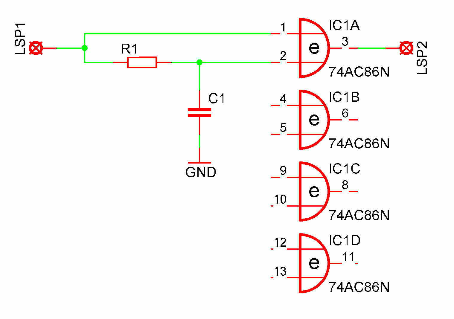

Gast #1407772
> Aber der Aufwand noch selktive Filter aufzubauen,
wäre mir zu hoch.
Zu schwierig? Man braucht nur ein schnelles Exor-Gatter und stellt an
einem Eingang eine Verzögerung über den RC-Tiefpass ein.
