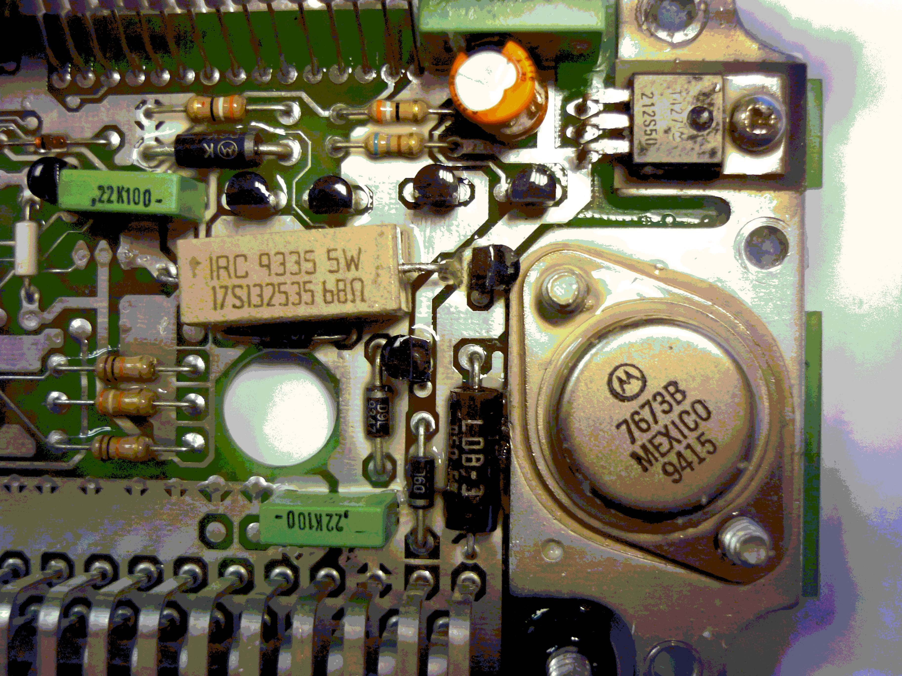

habe hier ein Steuergerät von einem Gabelstapler.
Es wird der Ausgang für die Zündspule nicht mehr
geschaltet. Es ist vermutlich der Transistor (??)
mit der Aufdruck 7673B von Motorola defekt, finde
aber kein Datenblatt.
Kann mir vieleicht jemand helfen??
Versuche die Schaltung zu analysieren. Transistor auslöten und
überprüfen.
Es müßte ein Darlington NPN mit ca. 400V/10A sein -> BU921 (DDR ->
SU111).
