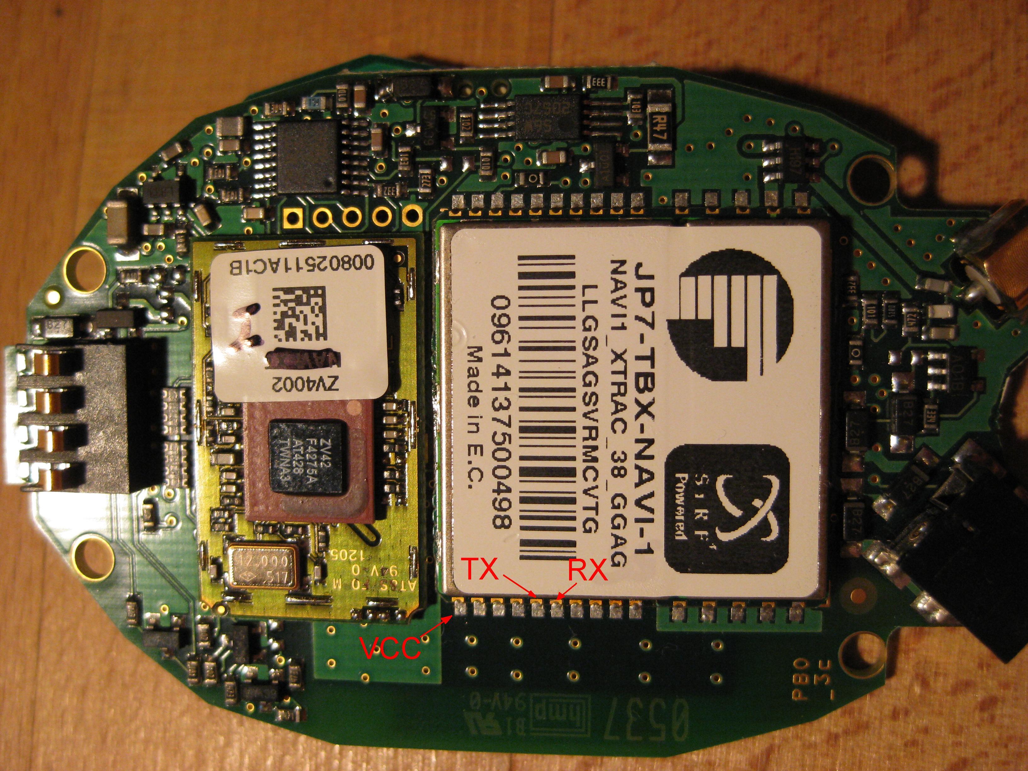

ich suche an einem Sirf X-Trac den RX und TX. Ich habe eine GPS-Maus von
Mobilcom, Falcom mit einem JP7-TBX-NAVI1 Modul von Sirf. Leider finde
ich im Datenblatt nichts davon.

von Squat *. (squat)
Entschuldige, ich hatte das Datenblatt schon gefunden, nur wo soll es da
stehen? Seite 25? Ich finde dort keine TX und RX. Mit welchem Pin ist
das gleich zustellen?

von GPS-Maus schrotter (Gast)
SDO1 und SDO2?
Wer lesen kann...
Vielen Dank.
Da mir das Schaubild nicht ganz logisch erscheint, wollte ich mein
Verständis von euch bestätigen lassen.
Sind das die beiden Kontakte? Siehe Bild
von thecamper (Gast)
pin 5 und 6 und nicht 27 28... ich meine sollte dir auffallen das du
nicht 4 pins von unten frei hast oder?
Gut das du das sagst.
Ich bin die ganze Zeit davon ausgegangen, dass ich das "JP7-TB" habe.
(von JP7-TBX-NAVI1. Jetzt verstehe ich auch das Bild in dem Datenblatt.
Vielen Dan für eure Antworten. Zur Vollständigkeit hier nochmal das
Ergebnis.
