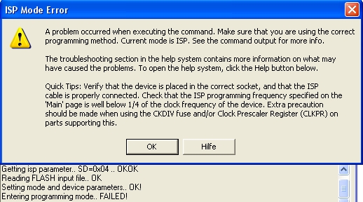

Problem: Beim Programmieren blinkt der MK2 kurz orange. Ausgabe in
AStudio4 ist die Standardfehlermeldung... siehe Anhang
Anmerkung:
CKDIV gibts nicht(ich kann bei unter main bei device nur Atmega32 wählen
CLKPR habe ich nicht genutzt
evtl. brauche ich eine andere Version von WINAVR/Astudio, damit ich als
Device einen ATmega32L wählen kann?!?

Was meinst du mit MK2? AVR ISP Mk2 oder JTAG ICE Mk2?
Kannst du alles ausschließen was in der Fehlermeldung vorgeschlagen
wird? Also auch dass die Taktrate der ISP Schnittstelle unter 1/4 F_CPU
liegt?

die ISP-Frequenz habe ich heruntergeschraubt, also alle einzelnen
zwischen 5kHz und 1/4 FOSC durchprobiert.
Gibts noch Ideen? Der MK2 läuft, habe ich getestet. Der Controller läuft
auch noch. Aber ich bekomme keine Verbindung mit dem MK2 hin.
Weder Programmieren, noch Read-Signature gehen :( Im übrigen kann ich im
AVR Studio 4.0 keinen ATMEGA32L wählen, sondern nur den großen Bruder,
der mit 5V läuft :(
Bitte um weitere Hilfe!
