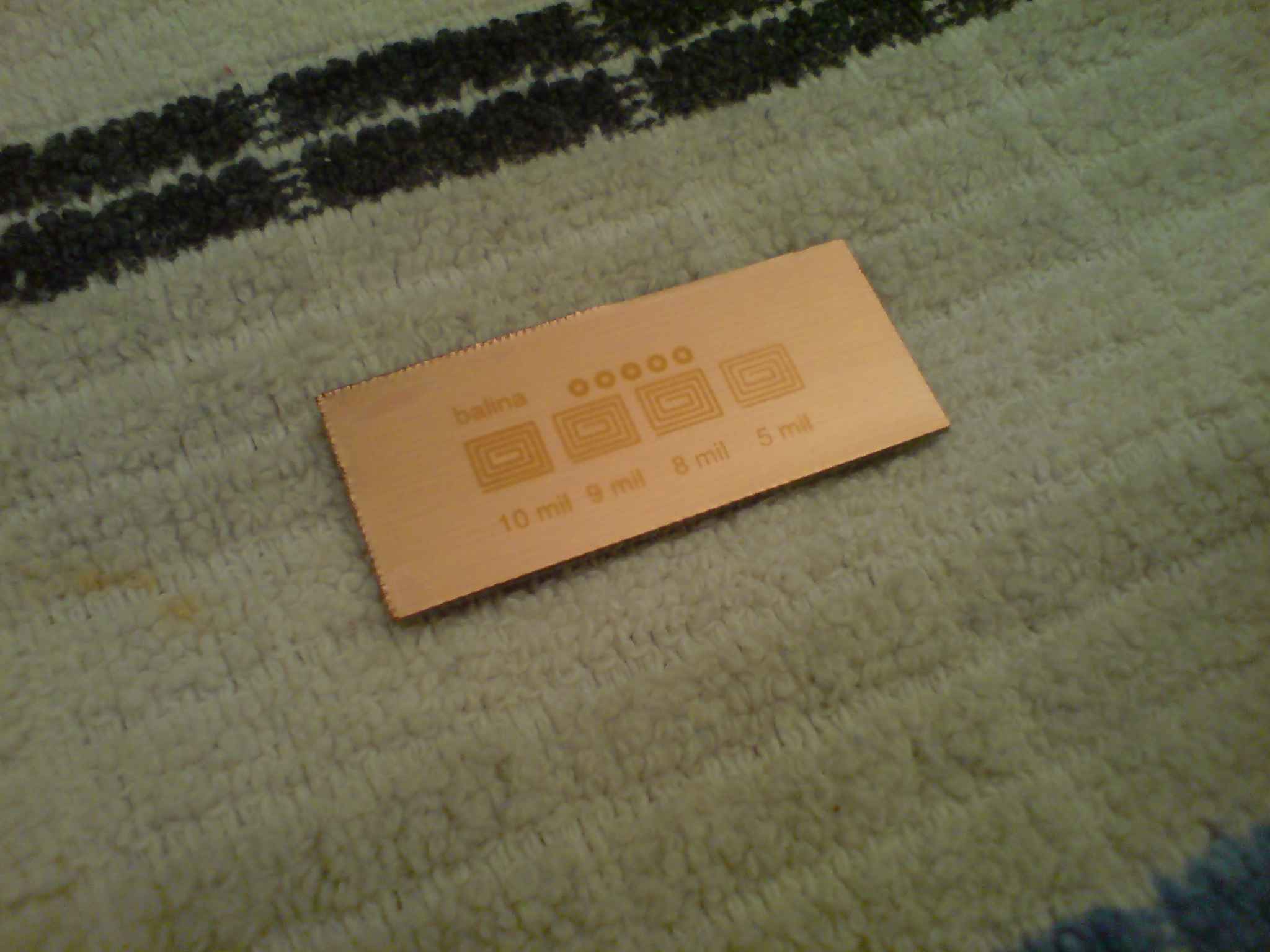

Also: Es geht auch kleiner! hier mal ein paar Fotos und die Eagle
.brd-Datei dazu: 10 bis 5 mil. Der Autofocus von meiner Handy-Kamera ist
schier verzweifelt..
Man erkennt auch die Grenzen des Systems: im Durchlicht unter der Lupe
sieht man ein paar Kurzschlüsse, interessanterweise auf der 10Mil
Spirale, wo es hätte am leichteten sein sollen. Evtl. Adhäsion /
Restlack? Was ich hätte besser machen können:
1) die Platine entgraten, damit wirklich auch mit aufgelegter Glasplatte
absolut keine Luft mehr ist zwischen Fotoschicht und Pergament
2) Eine schwerere / größere Glasplatte nehmen
3) Eine festere Unterlage nehmen
4) Den Entwickler besser abspülen, evtl. einen Tick länger belichten?
Aber trotz all dieser Mängel für mich ganz annehmbar. Wer macht es
dünner? :-)

Ach ja, 2 Dinge habe ich noch vergessen zu erwähnen:
1) Die Leiten haben alle Durchgang von Anfang bis Ende, auch wenn
manchmal eine unerlaubte "Abkürzung" drin ist.
2) Weil mir das Ätzen mit EisenIIIChlorid bei Zimmertemperatur zu
langsam geht, hab ich kurzerhand wieder zum Klistierball gegriffen
(siehe Beitrag "Tip: Fotoplatine entwickeln - Klistierball" , nur eben diesmal
mit dem EisenIIIChlorid. Beeindruckend: In 3-4 Minuten ist die 35um
Schicht weg.
Mal sehen, wie lange der Gummiböppel durchhält.. :-)
OK, nur Mist, dass man die Angaben immer erst in Millimeter umrechnen
muss, um sich was drunter vorzustellen. ;-)  (Ich hasse dieses Ami-
Maßsystem, zum Glück verschwindet es sukkzessive immer mehr auch aus
der Elektronik.)
Danke für die Tests.  Im Prinzip deckt sich das einigermaßen mit
dem, was ich auf Folie so erreicht habe, vielleicht probiere ich das
mit dem Transparent auch mal aus.
