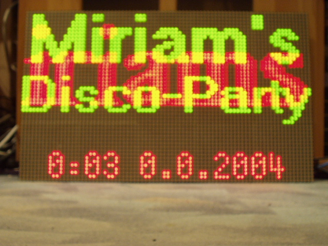

Ich habe auf diese Art zur Zeit eine Duo-LED-Matrix von 80*48Punkten am
Laufen. Angesteuert von einem einzigen Atmega128 in dem bis zu 10
verschiedene Zeichensätze (Schrifthöhen bis max 32Punkte sowie
variablen Zeichenbreiten bis max.80Punkte je Zeichen) gespeichert
werden können.
Laufschriften in verschiedenen Größen/Formen/Farben sind da dann
absolut kein Problem mehr und gleichzeitig darstellbar. Selbst
transparente Laufschriften sind so machbar.
Siehe Bild meines Panel's im Anhang:
Hier werden 4 verschiedene Schriftsätze gleichzeitig angezeigt
Die etwas unscharfe große rot überlagernde Schrift ist eine
transparente Schrift die durchs Bild läuft.
(Meine Digicam ist etwas träge...  Sorry)
Ich hoffe ich konnte Dir weiterhelfen.
Metty
