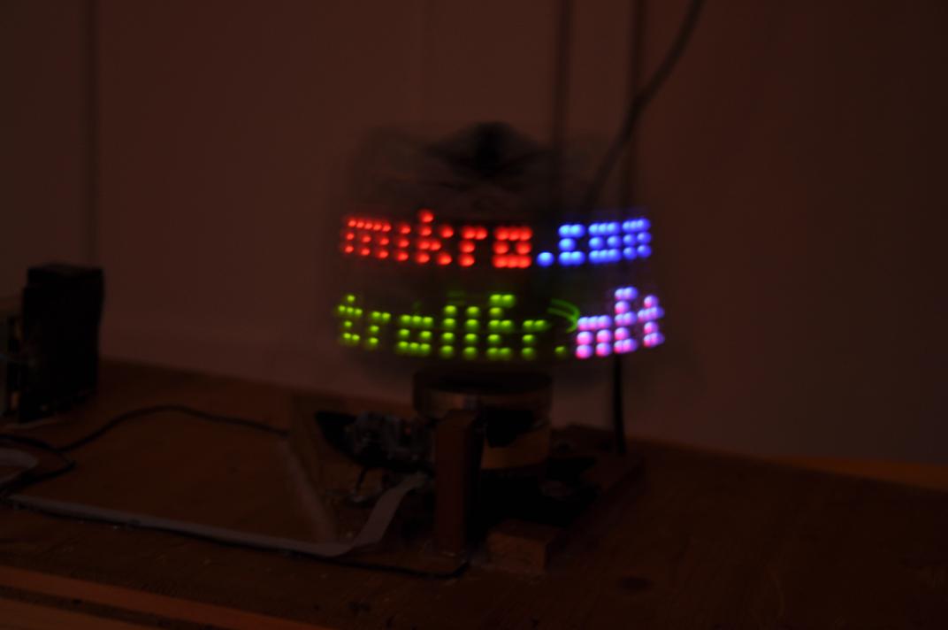

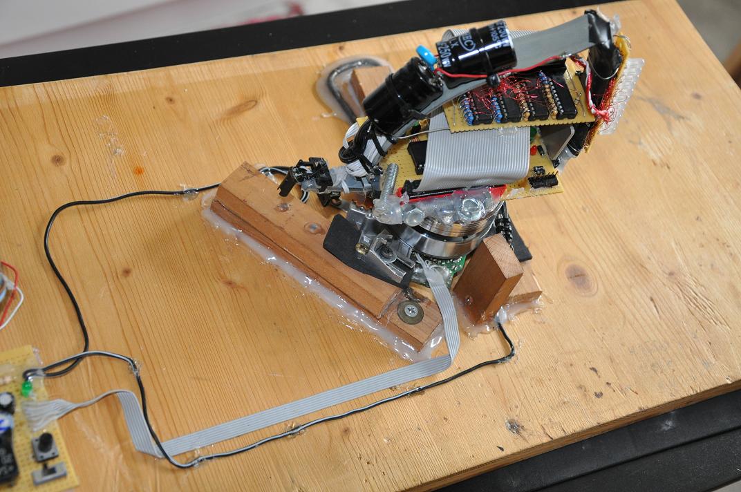

Eines davon ist ein Versuch, mit einem alten VHS Recorder noch etwas
sinnvolles anzufangen. Während eines verregneten Wochenendes wurde
selbiger geschlachtet und mit einigen Zusatzkomponenten wurde er
reinkarniert- nicht mehr als Videorecorder sondern als POV.
Der Videokopfmotor dient als Rotor für das Teil, der Videokopf selbst
als Stromabnehmer. Die Stromversorgung bewerkstelligt der Trafo,
Gleichrichter, Spannungsregler und Kondensatoren des geschlachteten
Recorders. Das Geschwindigkeitssignal kommt von der Lichtschranke die
ehemals die eingelegten Kassetten erkannte...
Die wichtigsten Zusatzkomponenten sind ein PIC 18F452, 25MHz Quarz
Oszilaor, 4 PNP Arrays und 11 RGB LEDs (alles Conrad Teile). Die
Schaltung selbst ist simpel. Der PIC hat 34 IO Ports; 33 davon werden
für die 11 Leds benötigt, einer für die Positionserkennung des Gerätes
das wiederum die Sequenz initialisiert.
Die Schaltung funktioniert einwandfrei, habe eben nocheinmal ein neues
Bild hochgeladen und getestet(siehe Anhang). Man sollte das Teil aber
noch 100% auswuchten. Außerdem wollte ich noch einige Funktionen
implementieren, wie Scrolling, PWM und vielleicht Video. Leider hatte
ich in den letzten Monaten keine Zeit dazu und jetzt erst recht nicht
mehr...
