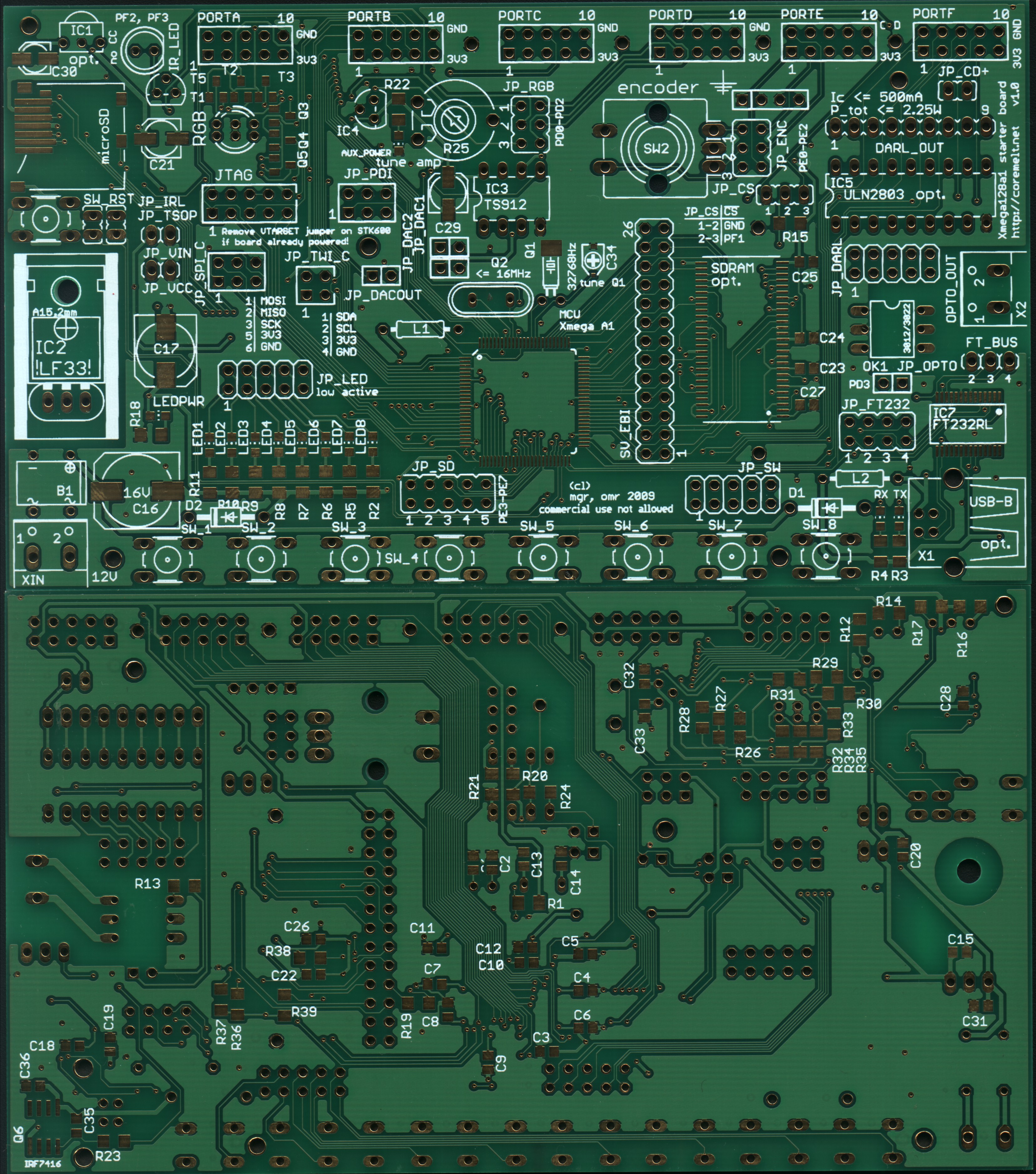

Hi Forum,
es gibt noch einen kleinen Restbestand (9 Stueck) der genannten Platine
aus der ersten Runde. Wer jetzt gleich noch eine haben moechte, kann
diese fuer 20EUR inkl. Versand hier ergattern. Wer zuerst kommt, malt
zuerst. Ich bitte dann um eine PN mit Versandanschrift. Die
Bankverbindung kommt dann als Antwort.

Ich wollte hier jetzt keine Diskussion vom Zaun brechen. Also wer
Interesse an der Platine hat bitte PN. Ist uebrigens wie angekuendigt:
6mil, NiAu, Loetstopp+B-Druck beidseitig, E-Test. Siehe Bild im
Ursprungspost.
Michael

von Thomas R. (tinman) Benutzerseite
Andreas Watterott schrieb:
> Ansonsten ist die Platine neu produzierter Sperrmüll.
Naja, sagen wir so, es is eine BETA, "Viele Köche verderben den Brei"
passt perfekt hier. Einerseits sollte das board "hobby anfänger/bastller
konform" sein, andereseits müssen die eh SDRAM, µC und FT232 löten,
warum dann nciht gleich die paar andere bausteine ? Keine ahnung, macht
wenig sinn.
Das hier sind meine "verbesserungsvorschläge":
-TWI, SPI ung JTAG buchsen sind für stiftleisten und nciht
wannenstecker, schon scheisse wenn man den stecker man falsch herum
steckt.
- RGB LED ist unsinn, eine SMD RGB led mit 2.8V max forward spannung ist
besser geeigent als das was jetzt drauf ist. Und natürlich ist die total
schlecht patziert, die könnte ruhig neben den anderen LEDs sein und
nicht zwischen steckern/buchsen versteckt.
- Die ganze 8V / 12V spannungversorgung unnötig, 5V reichen an sonsten
macht USB powered wenig sinn.
- Der OP unnötig oder wenn überhaupt dann eine SMD version.
- OPTO wie OP
- FT232 / MOSFET könnten ruhig auf den top layer sein
- ULN unnötig, nimmt nur platz weg
- Encoder an stelle von ULN / OPTO wäre besser plaziert, dann kann OP
mit diesen vor-vietnam poti anders plaziert werden - so bleibt platz in
der mitte für µC und Quarze. Das hilft schon sehr, z.zt. ist die
signalführung einfach grauenhaft (leitungen unter dem quarz usw., hat
das nicht O. gemacht ?).
- LF33, hmm, wie passt diese mega kühlkörper und Power over USB ? Gar
nicht, SDRAM ist schin hungrig, µC auch, aber das kann man besser lösen.
Ein LM1117 SOT223 kann sogar meine kleine tochter löten, würde paltz
sparen ( z.b. für den Reset taster der jetzt zwischen jtag kabel und dem
kühlkörper vom LF33 versteckt ist)
- PORT A-F sind zwar für stiftleisten ausgelegt, das passt, durch etwas
bessere plazierung von IR teil hätten die aber platz für
wannensteckerbuchsen gehabt. So kann man evt. die dadran angeschlossene
sachen wegbraten (da auf den port buchsen auch VCC/GND vorhanden und
kein "umdrehungschutz").
- Allgemein hier und da etwas knapp mit dem platz, der aber eigentlich
vorhanden sein sollte.
Fakt ist, es ist Michaels zweites projekt ? Eigentlich nett, aber zu
viel vom ersten ( atmega ? ) übernommen worden.
Das ist aber lediglich was ich so denke. Ob für v1.1 übernommen wird
werden wir noch sehen (oder auch nciht).
Übrigens, EBI und SDRAM funktionieren bei mir, das ist schon sehr
positiv, ob eine LED unter den kabels versteckt ist oder sichtbar ist
weniger tragisch als kein EBI/SDRAM.
