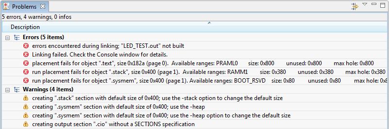

Ich versuche das Starterkit von Olimex TMS320P28016 mit dem passenden
XDS100 JTAG-USB Adapter im CodeComposerStudio 4.0 mit der 32kb
Test-Lizenz in Betrieb zu nehmen.
Ich habe zuerst ein neues Projekt mit main.c angelegt:
http://software-dl.ti.com/dsps/dsps_public_sw/sdo_ccstudio/CCSv4/Demos/helloworld.htm
und beim Kompilieren hagelt es schon Fehlermeldungen. Wie richtet man
die Umgebung richtig ein?
Admin Persönliche Seite #1432960

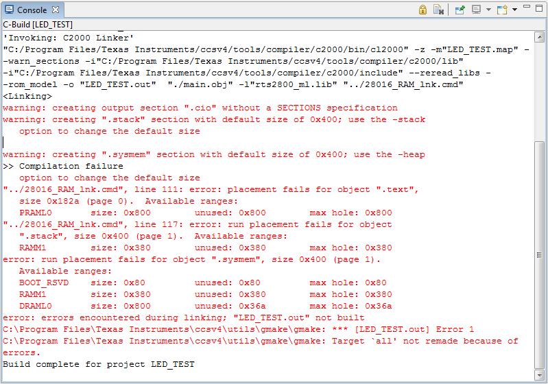

Wie kommst du darauf? Sieht eher so aus als ist dein Programm zu groß.
PRAML0 ist z.B. 0x800 Bytes groß, der Linker soll da die section ".text"
(=den Programmcode) mit 0x182a Bytes Größe reinstecken. Woran das liegt
– vermutlich an einem dicken printf, und deinem Linkerscript, das aus
irgend einem Grund so wenig Platz für .text zur Verfügung stellt. Schau
mal ob es ein 28016_ROM_lnk.cmd gibt, mit dem das Programm ins Flash-ROM
gelinkt wird, statt in den RAM.

Gast #1434187
Eine einzige printf-Anweisung wird doch für den DSP nicht zu groß sein?
Es scheint so, als ob man eine Menge header-Dateien einbinden muss. Es
gibt dafür ein Paket bei TI mit Programmbeispielen, die bei mir laufen.
Man muss lediglich ein paar kleine Konfigurationen machen und dann lässt
sich das Beispielprojekt kompilieren.
Wenn noch ein Anfänger vor dem Problem steht: Unbedingt das header-Paket
http://focus.ti.com/docs/toolsw/folders/print/sprc191.html runterladen.
Die Anleitung dazu ist auch sehr hilfreich.
Admin Persönliche Seite #1435569
Nicht für den DSP, aber für das Linkerfile das du oben verwendet hast.
printf() ist keine Anweisung, sondern eine i.d.R. riesige Funktion die
eine Menge Abhängigkeiten mit reinzieht, z.B.
Floating-Point-Unterstützung. Für ein Hello World wäre puts()
geeigneter.
