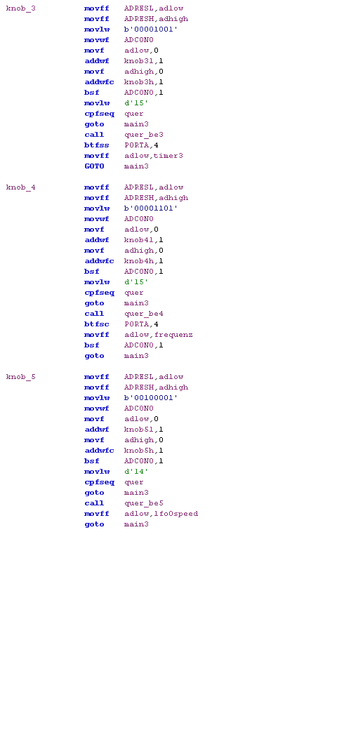

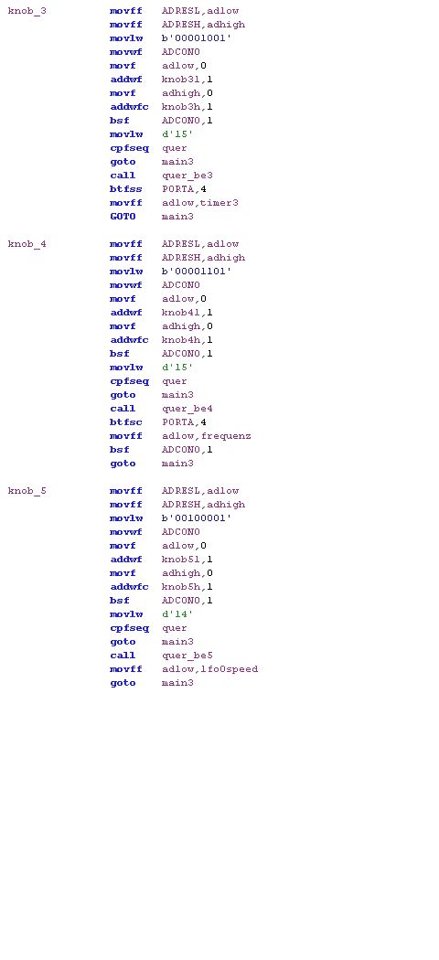

also ich hab den betreffenden code mal angehängt.
mein problem ist das zum beispiel "lfo0speed" nicht funzt.
die "Knobb's" werden der reihe nach angesprungen mir ca. 2500 takten
Verzögerung bei 48mHz. das komische ist, das die anderen Variablen
funktionieren. und bei "call   quer_x" wird ein mittelwert gebildet und
dann halt an die Variablen übergeben.
bei der software handelt es sich um einen monophonen synthie mit drei
vco,
ein lfo und halt 8 potis zu klangbeeinflussung und genau da liegt mein
problem bei der potiabfrage.
bitte um Hilfe!

Schade das hier noch keiner geantwortet hat, wär schon super.
Der ADC hat doch so eine Automatik-Ich _lade _mich_auf_Kondensatorzeit?
Jetzt verstehe ich nicht das ich erst Eingang wählen , dann anmachen den
ADC und jetzt kommts, ich soll erst diese Zeit abwerten bis ich die
Digitalisierung starten kann. wenns so ist ,dann ist es doch keine
automatische Funktion sondern einfach nur Mist.
Also wie ist das mit dem ADC beim PIC2550 nun. Bitte antwortet ich krieg
hier sonst die totale Kriese mit dem lieben PIC!!
mfg
Die Ladezeiten findest du im Datenblatt.
Am besten du stellst den ADC auf den internen Timer mit 6-8TAD und
wartest entwede ein paar us oder Aktivierst einen Interrupt. So hast du
für den Anfang mit weniger Problemen zu kämpfen.
und noch n Link: www.sprut.de
