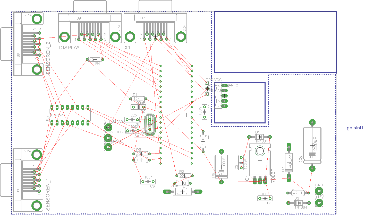

könnte mir vielleicht jemand einen Tipp geben, wie ich die Bauteile
besser anordnen könnte? Im momentanen Zustand ist es sehr schwierig das
Ganze zu routen. Dazu sei gesagt, dass ich ein Anfänger bin.
Danke!

1. such die suche - du bist nicht der erste, der vor dem problem steht
2. es fehlen rahmenparameter: hast du eine größenvorgabe, ein- oder
zweilagig, gibts feste bohrungen, die gehalten werden müssen, usw.
grundsätzlich: falls deine eagle-version das kann, lass erst mal
luftlinien für masse und versorgungsspannung ausblenden, falls du dafür
extra-lagen planst.
die anordnung dann so, dass netzgruppen zwischen 2 bauteilen sich
möglichst nicht in sich selbst oder mit anderen gruppen kreuzen.
es gibt positionierhilfen bei manchen cam-systemen (auch eagle) - aber
da spalten sich die meinungen, weil sich die meisten am schaltplan
orientieren und der gerade bei anfängern auch nicht optimal ausgelegt
ist.

es gibt keine feste Größenvorgabe - ist ja einfach ein Hobby-Projekt.
Allerdings wäre natürlich so klein wie möglich mein persönliches Ziel.
Ich denke es muss zweilagig sein, einlagig wird man das doch niemals
routen können, oder?
Ich habe mit dem Autorouter mir das Ganze angeschaut - im Prinzip könnte
man ja das als Ausgangslage nehmen und etwas optimieren.
Was mir nicht gefällt ist der Bereich zwischen den beiden SubD Steckern
links und dem µC - dazwischen ist sehr viel Platz frei, schiebe ich die
Baugruppen aber weiter zusammen, entstehen noch mehr Probleme beim
Routing. Soll ich die Aufteilung dort etwa so lassen?
Grüße
Alex
von Michael M. (Gast)
das geht leicht einseitig. vllt brauchst du die ein oder andere brücke.
aber beidseitig lohnt sich nicht!
aber trotzdem: vergiss den autorouter. das taugt nix und wird hässlich.
von "so klein wie möglich" bist du auch weit weg.
zur positionierung: die grundsätzliche anordnung sieht ja nicht schlecht
aus. allerdings muss das alles noch näher zusammen. die bauteile einfach
so nah zusammen, dass du sie noch nebeneinander stecken kannst. falls du
beim routen mit einer oder mehreren leiterbahnen dazwischen musst,
kannst du sie ja wieder auseinanderschieben.
nimm für den anfang leiterbahnbreite 0,25mm. das lässt sich schön selber
ätzen, falls du das vorhast, und man kommt bequem zwischen zwei
2,54-raster-pins durch.
überleg dir vllt, ob du nicht den multiplexer anders anschließen kannst,
dass sich die signale nicht ganz so arg überkreuzen.
dann können auch die beiden sensorbuchsen näher zusammen.

Ich kenne deine Schaltung nicht, aber ist das gewollt das GPS- und
STI-Masse nicht mit dem GND Polygon verbunden sind?
Wenn du den 7805 umdrehst musst du die Vin und Vout Leitungen nicht
kreuzen.
von Jens G. (jensig)
Spannungsregler um 180° drehen, die Diode an dessen Füße setzen.
Verbindung L2 zum µC auf linke Seite würde ich evtl. unten rum führen
Die Pads oberhalb C7 und die drei Pads zw. den IC's würde ich vielleicht
oberhalb des µC platzieren (zw. µC und Buchse).
Und die Ein/Ausgänge des 4052 kannste vielleicht auch anders belegen (im
Schaltplan), so daß die Leiterführung im Board besser wird.

von Max M. (xxl)
Schau mal was ich hier schon geschrieben hab:
Beitrag "Tipps zum Routen"
Wenn die beiden D-Dub-Buchsen getauscht werden können würde ich
es tun und das große IC um 90°im Uhrzeigersinn drehen.
Das müßte dann sogar der Autorouter schaffen. Wenn nicht,
kannste den Versuch mal hier einstellen, dann kann man
vielleicht etwas objektiver die Lage beurteilen.

von platine (Gast)
Soo,
es hat zwar gedauert, aber es gibt jetzt ein Layout mit Hilfe eines
Freundes.
Was haltet ihr hiervon? Gibt es noch Fehler?
http://img8.imageshack.us/img8/696/layoutbr.jpg

@  platine (Gast)
Kleiner Tip: Bildformate.
Ist sehr licht deine Platine. Kannst die Hälfte der Fläche für Werbung
vermieten ;-)
Bei der "Komplexität" und riesigen Fläche schafft man das locker
einseitig mit wenigen Drahtbrücken.

Du gehst mit deinen Prozessorleitungen direkt auf Buchsen an die
Außenwelt. Ich mach mir da Sorgen das Störspannungen revers den Chip
killen. Kannste da nicht kleine Widerstände in die Signalleitungen legen
und am Spannungsregler eine Reversdiode einfügen das die Störenergie
auf das niederohmige Netzteil abgeleitet werden? Kann so natürlich auch
unkritisch sein, aber man weiß ja nie.
Die Versorgungsleitungen kann man, sofern Platz ist, ruhig doppelt
so breit machen wie vorhanden.
Sind keine Befestigungsbohrungen nötig?
Ansonsten geht es.
