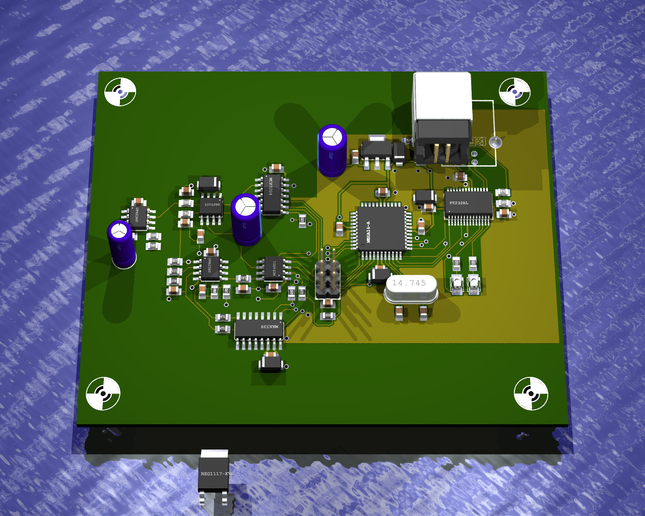

Auf meiner Platine ist ein ATMEGA16,FTDI232RL , MCP4921 ( 12 Bit DAC,SPI
MCP3204 ( 12 Bit ADC,4CH,SPI ) 2 Operationsverstärker ( OPA2340 )
einen TL431 und noch einen 74HCT4052.
Die Versorgungspannung kommt von einen 78L05 und die Versorgungsspannung
für die Analog IC's wird erst über eine Spule Entkoppelt und
jeweils immer mit einen Tiefpass von 10 Ohm und 100nF gefiltert,
AVCC am ATMEGA16 wird auch mit dieser Spannung versorgt. ( Mehr dazu
im Schaltplan, ist aber noch nicht ganz fertig )
Das ganze wird eine Elektronische Last die über den PC gesteuert wird.
http://www.pic-upload.de/view-3278757/Stromsenke.png.html
Das Problem für mich ist da die Spannungsversorgung so kompliziert
gestaltet ist das ich es nicht richtig schaffe die Platine zu routen.
Wie geht ihr da Vor?
Als erstes die Versorgungspannung und dann die Datenleitungen?
2 Getrennte Massenpolygone?

von Max M. (xxl)
-Zunächst platziert man die fixen Bauteile auf dem Board, das wären
 dann Steckverbinder und Bauteile die auf Grund bestimmter Gegebenheiten
 einen festen Platz benötigen.
-Dann mal alles verlegen was analog ist und räumlich schön vom
 digitalen Bereich getrennt um Störungen zu minimieren.
-Möglichst kurze Leitungen bei hochohmigen analogen Eingängen nutzen.
-Da die Datenleitungen am kniffligsten sind würde ich die als nächstes
 verlegen, vorzugsweise horizontal auf dem Toplayer und vertikal auf dem
 Bottomlayer, oder umgekehrt, nach belieben.
-Darauf achten das Leitungen von Bauteilen mit verdenkenden
 Kunststoffgehäusen (auf dem Toplayer)an die Pads auf dem Bottomlayer
 rangeführt werden.(für eine selbst geätzte Platine von Vorteil)
-Positive(oder negative, nach Bedarf, ohne Masse )Versorgungsspannungen
 dann verlegen und breiter machen als die Signalleitungen.
-Masse dann ganz zu letzt.
Erstmal vergessen bis ganz zu letzt, ansonsten getrennt nach GND und
AGND
zu einem gemeinsamen Punkt nahe dem Regler zusammenführen.
Kleinen Text auf den Layern und Befestigungsbohrungen nebs einem
Meßpunkt
(GND) für den Messknecht vervollständigen die Arbeit.

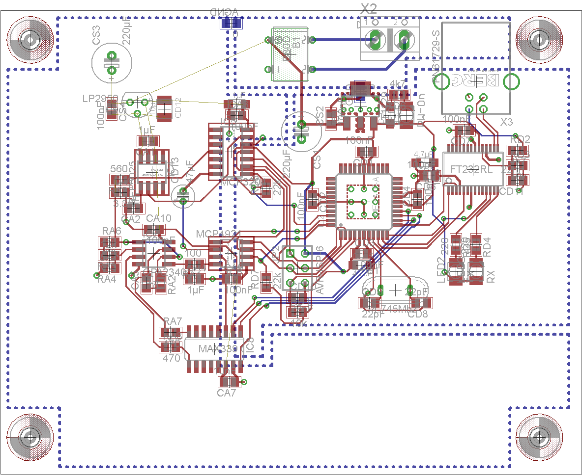

von TrippleX (Gast)
@Max:
Ich hab das genauso gemacht wie du gesagt hast aber hinterher hatte ich
nur noch Probleme die Datenleitung vernüftig zu verlegen.
Allgemein wird das eine 2 Lagige Leiterkarte 4 Layer unterstützt
Eagle in der Freeware nicht, bzw ist lohnt sich das gar nicht dafür
( auch viel zu teuer )
Die 10 Ohm Widerstände sind nur als Test drin, als Vorsorge
um ein wenig zu Dämpfen und welche gegebenfalls durch Induktivitäten
ersetzt werden können oder notfalls einfach ein 0 Ohm Widerstand
reinkommt.
Das wichtigste hab ich vergessen! Ist fast alles in SMD, kann man
ja aus den Schaltplan nicht ablesen.
Sind getrennte Massen überhaupt notwendig oder reicht eine Groundplane
alleine?
Wenn ich schon externe 12Bit Wandler einsetze dann möchte ich auch das
maximale davon ausreizen weil sonst könnte ich ja glatt die Internen
10 Bit ADC's verwenden und mir zumindest den MCP3204 sparen.
Die 2 Massen machen erheblichen Aufwand und bisher hab ich sowas noch
nie gemacht und zum ersten mal hab ich das Gefühl das ich in einen
Layout
richtig Arbeit reinstecken muss.
Das Power Ground wollte ich auch nochmal mit einen kleinen Widerstand
mit der Analog Masse verbinden ist das auch ok?
Und eher eine Schaltungstechnische Frage:
Da ich OpAmps verwende die maximal 5.5V Versorgungspannung haben wollen
wollte ich die Eingänge schützen damit ich den OpAmp in einen Fehlerfall
Überspannung oder etwas der gleichen nicht kaput mache brauche ich einen
Schutz.
Eine Z-Diode fällt aus weil die Ströme einfach zu klein sind und somit
der Zener Effekt gar nicht eintritt könnte ich nicht dafür einen
LM385 oder eine ähnlich gleiche "Z-Diode" benutzen?
Wie hättet ihr das gemacht?

von Max M. (xxl)
>reinkommt.
Das ist unüblich und kann ersatzlos gestrichen werden.
Die Spannungsversorgung sollte immer niederohmig sein
ansonsten kann es hier schon eher zu Schäden kommen.
Man sollte beachten das die Eingangssignale div. Schaltungen
nicht größer als 0,5 Volt sein dürfen. So ein Widerstand könnte
da für die Schutzeingangsbeschaltung hinderlich sein.
Auch Spulen bedarf es da nicht. Wenn du eine Spule in die
Roh-Betriebsspannung, vor dem Regler machst ist das völlig ausreichend.
L1 also anders (vor dem Regler) platzieren und C23 + C21 haben hier
auch nichts verloren. Ein 100nF (nah am Reglergehäuse) um evtl.
schwingen des Spannungsreglers zu unterdrücken reicht in der Regel.
>alleine?
Da teilen sich die Meinungen, manche schwören drauf und mache nicht.
Ich würde es erstmal weg lassen und auch nur dann einsetzen wenn die
EMV-Empfindlichkeit zu groß ist. Wenn so eine Massefläche dann nicht
gleichmäßig geschlossen ist, sondern nur so ein Flickenteppich (wie
eagle den gern produziert), bringt das Schaltungstechnisch nicht
allzu viel.
Bloß nicht, immer so niederohmig wie möglich, wenn die Schaltung
zuverlässig funktionieren soll.
>Schutz.
Das macht nur Sinn wenn es eine Beschaltung (Stecker etc.) zur
Außenwelt gibt. Platinenintern ist das nicht nötig, weil die
Ausgänge meist niederohmig sind.
Wenn nicht bereits intern ein Eingangsschutz vorhanden ist kann
man einen kleinen Widerstand zwischen den Eingang des OpAmps und
dem zuständigen Anschluß zur Außenwelt nebs zwei Dioden verschalten
die in Sperrrichtung jeweils mit der +Versorgung und Masse verbunden
sind. Eine stromstarke Diode die Parallel zum
Spannungsregler(Eingang-Ausgang) in Sperrrichtung geschaltet wird
unterstützt diesen Schutz.
Die Überspannung wird dann über die niederohmige Versorgung abgeleitet.
Zumal Z-Dioden ja auch einen Strombegrenzungswiderstand benötigen.
Für Schutzmaßnahmen wären ICs etwas zu viel Aufwand und unter
Umständen auch nicht schnell genug weil solche Schaltungen
Grenzen haben.
Wenn die Schaltung Netzbetrieben ist empfiehlt es sich im Netzteil
Maßnahmen gegen Spannungsspitzen aus dem Netz zu treffen.
Varistoren haben sich da bewährt.
http://de.wikipedia.org/wiki/Varistor

von Jens G. (jensig)
>>alleine?
>allzu viel.
Der Grund ist nicht so sehr die EMV-Epfindlichkeit, sondern mögliche
Eigenstörungen. Also z.B. wenn Digitalströme den Analogteil durchfließen
und revers. Bei ganzheitlicher Massefläche läßt sich dies praktisch
nicht vermeiden. Trennt man Analog und Digitalteil komplett auf, und
verbindet die nur an einer einzigen Stelle (Vorschlag: unterm ADC), dann
kann sich praktisch nicht mehr viel gegenseitig stören.
Sollte man spätestens dann beachten, wenn es einem um paar dB's mehr
oder weniger drauf ankommt, bzw. wenn bereits Eigenstörung bis zur
Funktionsunfähigkeit zu vermuten ist (z.B. µC vergaloppiert sich
ständig, wenn Leistungselektronik mit drauf ist).

Ich habe mal einfach mal den Digitalteil rausgenommen und einfach
drauf los geroutet und ich finde das Ergebnis gar nicht mal so schlecht
hier mal der Zwischenstand:
( Nicht meckern das das alles so schlampig ist - schön machen kann man
alles noch nachher )
An den Lila Punkt unter den ADC möchte ich eine Leiterbahn
ziehen welche direkt zum Spanungsregler GND geht.
Plan:
http://www.pic-upload.de/view-3361617/Plan.png.html
AGND-Netz:
http://www.pic-upload.de/view-3361616/AGND.jpg.html
So soll es in Zukunft sein:
http://www.pic-upload.de/view-3361630/Platine.png.html
Was meint Ihr? ( Rein vom Prinzip )

von TrippleX (Gast)
Jetzt hab ich das Problem das die Datenleitungen quer durch den
Analogteil fegen.. .
http://www.pic-upload.de/view-3364459/Platine2.png.html
von Kevin K. (nemon) Benutzerseite
häng die Bilder doch bitte hier direkt im Forum an, dann können wir uns
alle die auch ohne nervtötende Werbung ansehen.
was die Trennung digital / analog angeht: bau getrennt den Digitalteil
auf, sodass die Bauteile, die zum analogen Teil gehen alle an einer
Seite außen liegen. Genauso verfährst du mit dem Analogteil. wenn das
getan ist, schiebst du die beiden Bereiche zusammen und verbindest sie.
von TrippleX (Gast)
Bin hier nicht angemeldet ;)
Mit diesen Ergebnis bin ich jetzt zufrieden.
Rein der Digitalteil und das so das ich auf der anderen Seite
des ADCs DACs leicht rankomme.
In den Datenblättern von beiden Bausteinen steht das wenn man
verschiedene GND Planes man hat die AGND DGND Anschküsse immer
auf der AGND Plane legen soll, ein einzelner Spannungsregler für
den Analogteil vereinfacht das ganze ungemein.
Es wird eine gemeinsamme Supply Plane geben und dann für den einen

von TrippleX (Gast)
So Ähnlich hab ich das gemacht nur das ich explizit Massefläächen
verwendet habe.
Diesmal auch normal angehangen :)
> verwendet habe.
Aber Du führst Signale über Grenz-Sperrgebiet. Das ist suboptimal.
Vielleicht schaust Du Dir die Verteilung der Bausteine nomml an.
