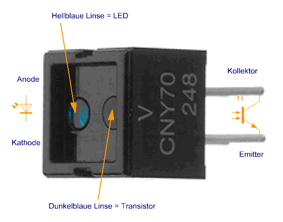

Ich will die Drehzahlverlauf von so einem (Elektro)Motor berührungslos messen können. Welche Reflex_Opto_Koppler gibt's da so? Ist CNY70 noch zeitgemäß, oder gibt's da besseres?

Ich will die Drehzahlverlauf von so einem (Elektro)Motor berührungslos messen können. Welche Reflex_Opto_Koppler gibt's da so? Ist CNY70 noch zeitgemäß, oder gibt's da besseres? Servus ob's da was besseres gibt, weiss ich nicht. Aber der CNY70 ist günstig zu bekommen, und funktioniert grundsätzlich für so ne Aufgabe. (Hab ich auch schon gemacht). Für mich spricht nichts gegen das Dingens. Gerhard

An der Technik hat sich nichts geändert, nach wie vor IR-LED und IR-Phototransistor. Nur die bauform geht heute natürlich zu SMD, wie SFH9201. Als Hobbyist bist du nicht an dem billigsten preis, sondern der handlichsten Bauform interessiert, vie HOA708-1 Für Bastelprojekte mag die Lösung mit Reflexkoppler funktionieren. Für mehr aber keinesfalls. Wir setzen im Betrieb eine (Serie-)Lösung mit SFH9201 ein. Ebenfalls Reflexion auf einer bedruckten Alu-Scheibe, LED-Strom wird sogar geregelt. Ich hatte von Anfang an gewarnt, dass mir das Prinzip nicht gefällt und dass nur Durchlicht mit einer Lochscheibe zuverlässig funktioniert. Aber man wollte den eingeschlagenen Pfad nicht mehr verlassen. Das Resultat ist, dass mit schöner Regelmässigkeit Probleme auftauchen, nicht oft, aber schön über die ganze Welt verstreut. Mal ist es Verschmutzung, mal wurde die Druckfarbe der Reflexionsscheiben gewechselt usw. ... Gruss Christoph
