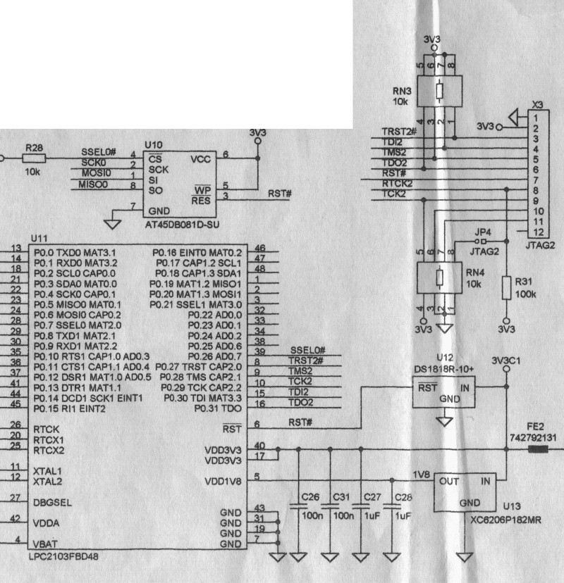

ich habe hier ein kleines Board mit einem LPC2103, dessen JTAG
Schnittstelle wie in der Anlage gezeigt herausgeführt ist.
Dazu habe ich einen USB JTAG Adapter von embedded-projects.net bestellt
und würde den LPC2103 nun gerne mit Hilfe von eben diesem debuggen.
Dazu habe ich bisher folgende Pin-Übersetzung von dem JTAG-Header auf
dem Board zu dem vom USB JTAG gemacht:
lpc2103  ->  usb-jtag
1 -> 4
2 -> 1
3 -> 3
4 -> 5
5 -> 7
6 -> 13
7 -> 15
8 ->
9 -> 9
10 ->
11 ->
12 ->
Der Schaltplan zum usb-jtag findet sich hier:
http://www.ixbat.de//files/admin/projekte/openocd/610000043A.pdf
Muss ich die PINs 8, 10, 11 und 12 noch irgendwie verbinden und sind die
anderen so überhaupt korrekt?
Wäre für ein paar Tipps dankbar.
