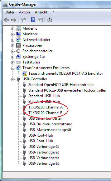

Der USB-Treiber ist richtig installiert, siehe USB.png. Das Board
bekommt Spannung über ein zweites USB-Kabel, zu sehen an der Power-Led.

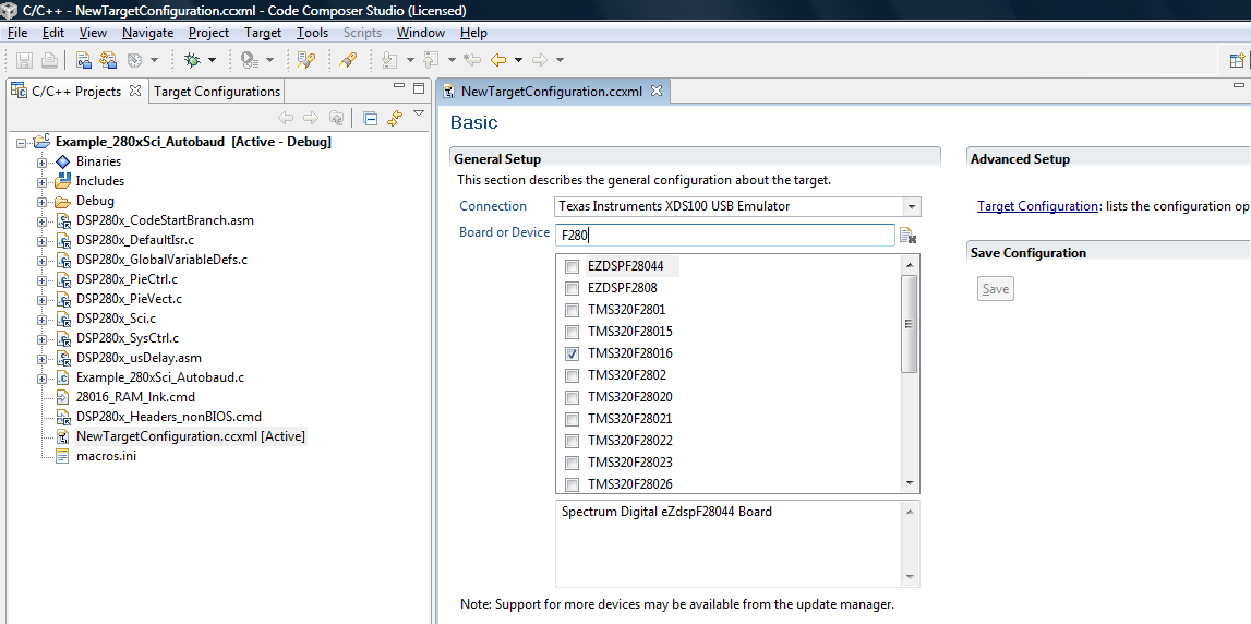

Im CCS4 habe ich, wie auf dem Bild XDS100.png zu sehen, ein neues Target
eingerichtet. Allerdings kommt beim Verbinden immer nur die Meldung:
Error connecting to the target:
Error 0x80000240/-151
Fatal Error during: Initialization, OCS,
Die Meldung wird angezeigt mit und ohne eingestecktem JTAG-Kabel!
