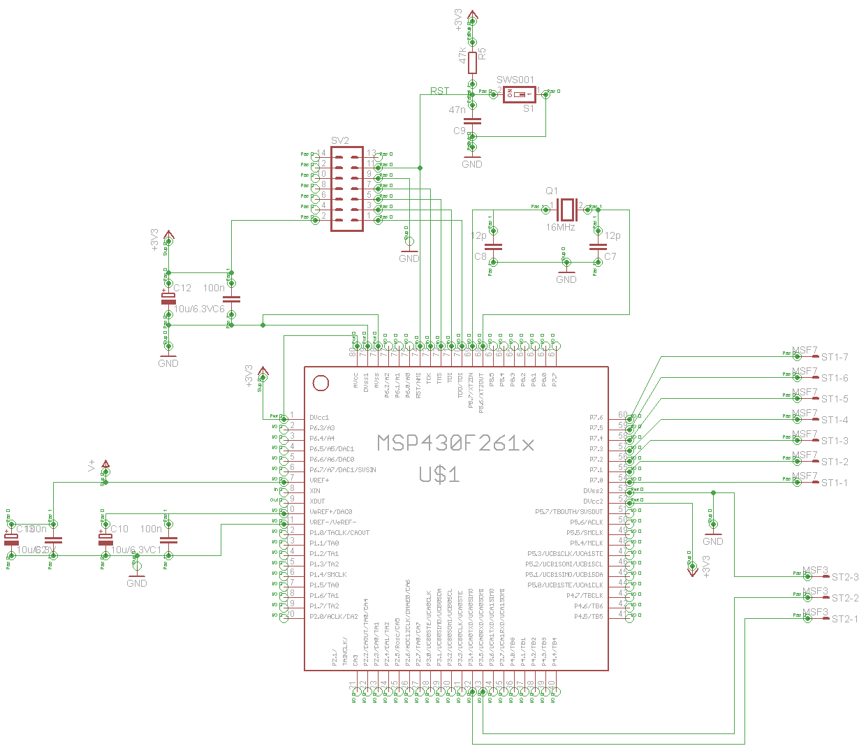

Hallo liebe Leute,
ich habe meine eigene Platine entwerfen wollen und habe dafür den
msp430f2618 rausgesucht. Eigentlich hat er nichts weiter als der JTAG
angeschlossen (fürs erste), er möchte jedoch nicht :(
Schaltplan habe ich von den TI headerborad kopiert, deshlab da solten
keine Hardware Fehler sein. Sobald ich es an PC angeschlossen habe sagte
mir der IAR EW, das er den Processor erkannt hat und den Code
downgeloaded hat, danach jedoch, sagt er, dasss er einige Register nicht
lesen kann und bleib dabei hängen...
Ich habe neue Platine angefertigt, sogar IAR neu installiert... das
gleiche Problem habe ich leider immer noch. Ich denke, dass es an der
Platine liegt, deshalb füge ich den Schaltplan bei, vieleicht kann mir
jemand helfen den Fehler zu finden.
Viellen Dank im Voraus.
Daria

Ich würde mal auf eine instabile VCC während des Flashens tippen. Woher
kommt denn die VCC? Wenn da nicht zusaätzlich 'ne Batterie oder Netzteil
dranhängt, dann könnte es sein, dass der Strom von Parallelport nicht
ausreicht...

Hallo Daria,
was hast Du denn als 10uF Kondensator eingesetzt? Gewöhnliche Elkos
könnten u.U. hier Probleme bereiten. Tantal wäre hier schon das Mindeste
was man einsetzen sollte. Inzwischen gibt es auch bezahlbare keramische
Vielschichtkondensatoren mit 10uF bei Reichelt. Die wären Spitze.
Gruss Klaus.

Danke fuer Eure Hilfe aber das Problem habe ich mittelerweile schon
bohoben. Mit der Platine war schon alles ok, es lag an der Software.
Naemlich habe ich eine IAR Version vom der IAR Seite downgeloaded
gahabt. ... nach unterschiedlichen Versuchen habe dann eine Kickstart
Edition von TI Seite
(http://focus.ti.com/docs/toolsw/folders/print/iar-kickstart.html)
instaliert und is ging einfach.
Ich gehen davon aus, dass die Version vom IAR (www.iar.com) noch nicht
bereit fuer die neuen MSP430F2618 ist (obwohl der uP unterstuetz sein
sollte)
Liebe Gruesse an alle
