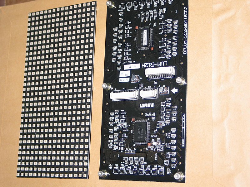

Ich suche im Moment nach LED-Matrizen, inzwischen bin ich kurz vor dem
Verzweifeln. Ich würde mir gerne eine "kleine" LED-Anzeigetafel bauen,
ich dachte an ca. 128x16 Punkte oder so. Kann natürlich auch ein wenig
weniger sein, muss aber natürlich nicht.
Selber bauen scheidet schon mal aus, da ich - hier bin ich mal ganz
erhlich... - absolut keine Lust habe, mehr als 2000 LEDs anzulöten. Es
ist kein Muss, aber wenn möglich, dann sollte jeder "Bildpunkt" über 2
Farben verfügen, rot + grün wäre ideal.
Ich habe schon die guten alten slm1606/08 entdeckt, aber leider sind die
auf dem freien Markt praktisch ausgestorben.
Scheinbar hat heute fast niemand mehr Interesse an den guten alten
LED-Anzeigen, dementsprechend sieht auch das Angebot aus...
Kennt jemand von euch eventuell LED-Matrix-Module, die ähnlich sind wie
die alten Samsung slm1606 oder slm1608? Wo kriege ich die her? Die
üblichen Verdächtigen (Conrad, RS, Farnell, Reichelt usw.) habe ich
schon alle durchforstet. Die 5x7-Module findet man zu Hauf, aber ich
bräuchte mindestens 8x8er Module, damit ich auch nur ansatzweise an die
von mir gewünschte Auflösung komme...
Oder hat jemand eventuell eine ganz andere Idee, wie ich sowas bauen
kann?

5x7 bekommst du bei Conrad, Reichelt, Farnell, etc. Wenn es 8x8 sein
sollen, mal den Shop tme.eu besuchen, die haben so was im Angebot.
Alternativ mal in der Bucht schauen, da gibt es auch manchmal welche.
Bei den zweifarbigen Matrixen solltest du allerdings vorher die große
Spardose rausholen, die Preise sind m.E. unverschämt.

Hallo. Ich hätte noch 8x8 Matrizen:
http://klinkerstein.m-faq.de/Images/Image.php?url=LEDTris/TEST.jpg
(zweifarbig)
Schreib mir doch einfach eine Email, wenn du Interesse hast. Dann zähle
ich auch noch mal genau wie viele ich da hab. Irgendwas um die 16 Stück
sind bestimmt noch da.
