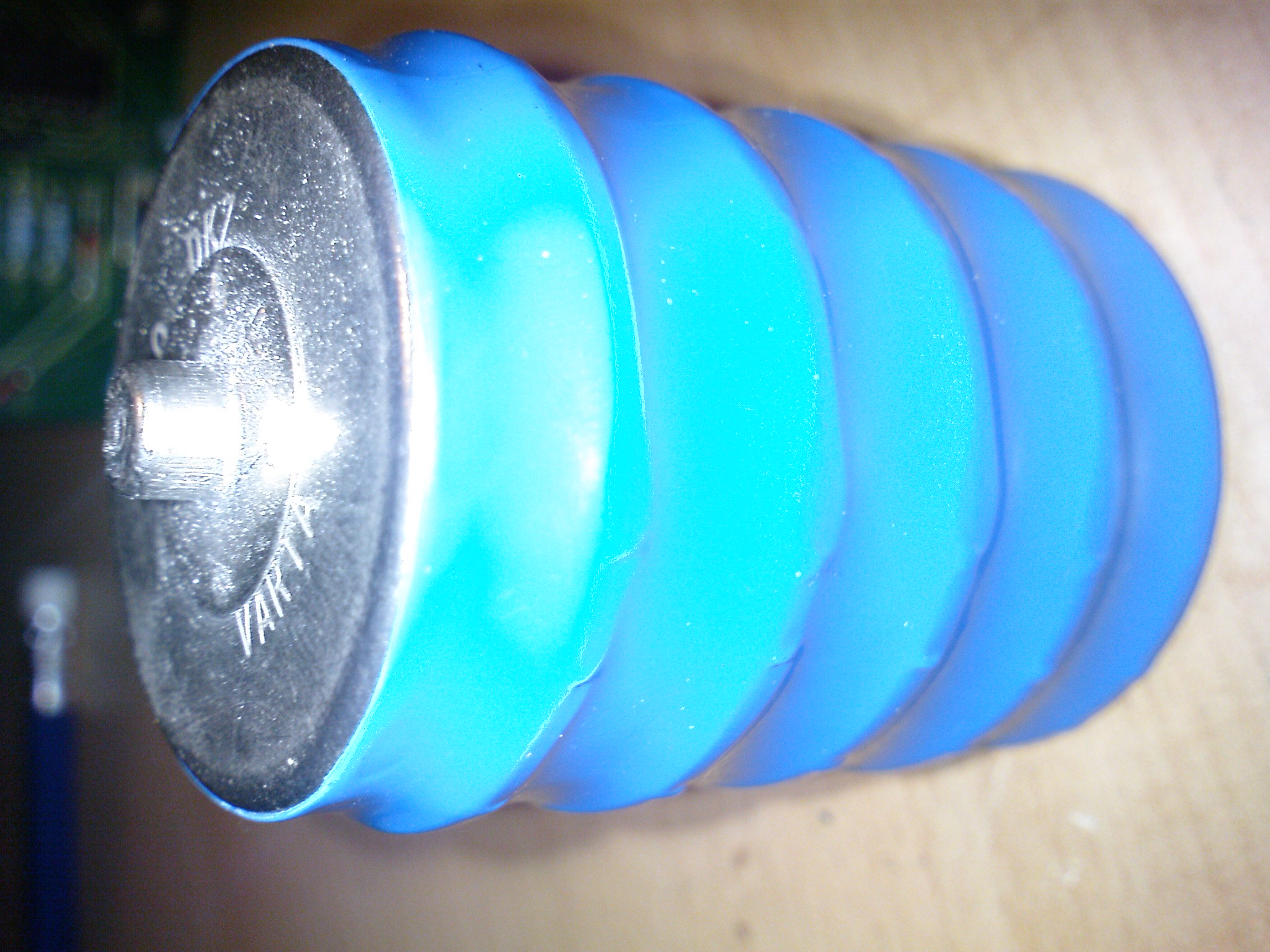

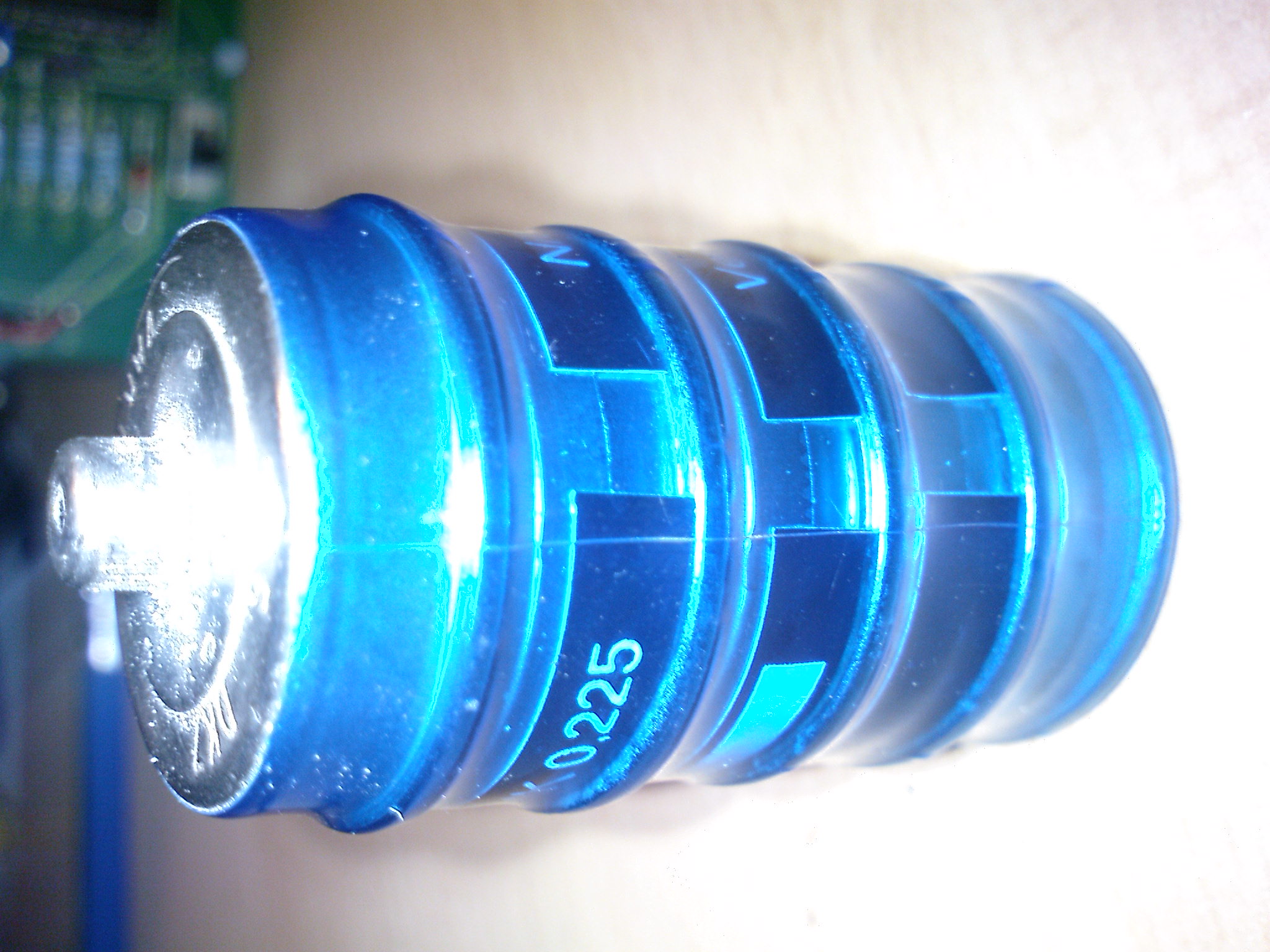

Ich hab bei einer Aufräumaktion diese Batterien gefunden. Bei der einen
steht drauf:
NiCd Batterie 6V 0,225 Ah Typ B5 GHK 0,225
Bei der anderen steht:
NiCd Batterie 6 V 0,5 Ah Typ B5 GHK 0,5
Weiß jemand wie man diese Batterien aufladen kann, oder ob man sich erst
ein Batterie ladegerät bauen muss?

Sieht das nur so aus, oder haben die Dinger schon einen weißen Pelz?
Boah...
Das sind echte "Blaustrümpfe" (Varta DKZ) in zumindest optisch
hervorragendem Zustand.
Die Dinger wurden früher (60er bis frühe 70er des vergangenen
Jahrhunderts) im Modellbau als Sender- und Empfängerbatterien
eingesetzt.
Geladen werden sie mit C/10 (14 Stunden).
Bei so alten Schätzchen würde ich ganz sachte rangehen...
