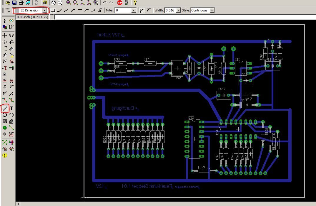

Hallo Leute,
ich habe folgendes problem.
Ich bin totaler Anfänger.. und wollt im Eagel ein Platinen Layout
machen.
Ich habe zwei experimentelle Schaltungen gemacht und wollte diese
fertigen lassen. Doch leider konnte der Hersteller dieses nicht machen.
Er hat mir dann folgendes geschrieben:
Die Daten noch im Layer Dimension die Kontur
der Leiterplatten einzusetzen,sonst können wir
die Platten nicht fräsen.
Wer kann mir da weiterhelfen?
Zudem möchte ich gerne beide Schaltungen auf einer Platine (Platzmangel)
Ich bin für jeden Tip dankbar...
Ich würde auch einen Unkostenbeitrag zahlen wenn mir einer von euch ein
Fertiges Layout mit 2 Schaltungen auf einer Platine machen würde.
Danke
mfg
Andreas
Hallo Andreas,
in Eagle gibt es einen extra Layer, um die größe der Platine zu zeigen:
Dimension.
Du musst nur auf dem Dimensions-Layer ein Rechteck um deine Platine
ziehen, um dem Platinenfertiger zu zeigen, wie groß die Platine am Ende
sein soll ( wenn du z.b. später Bohrlöcher reinmachen willst, die nicht
verzeichnet sind, kann der Fertiger das ja nicht wissen ).
Ich hab dir mal ein kleines Bild dazu gemacht.
Gruß,
Artur
