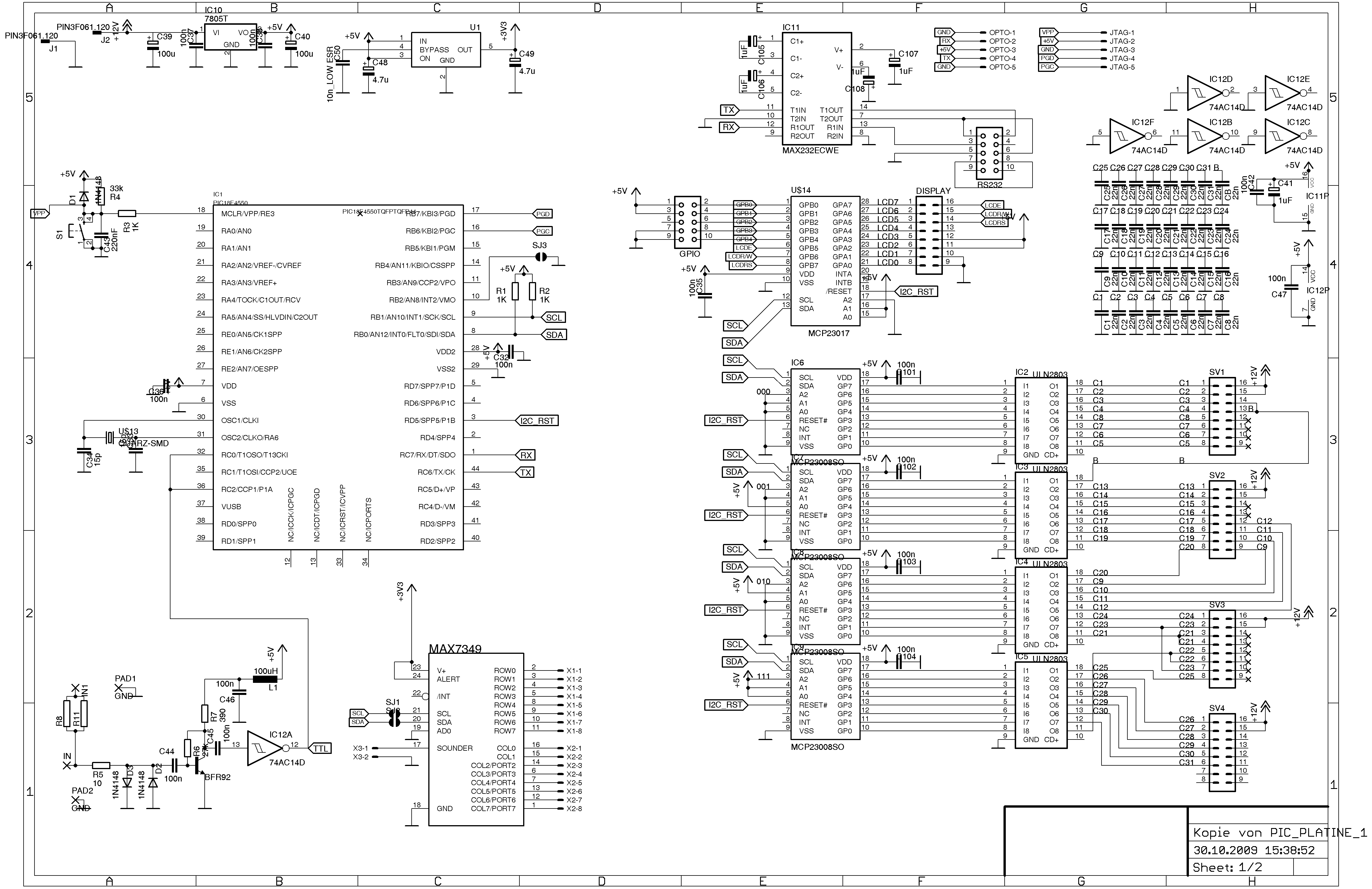

ich habe ein Problem mit meiner PIC-Platine.
Ich habe das GPIO-Modul von Microchip 1:1 (außer USB) nachgebaut.
Nun habe ich aber das Problem, das der PIC vom ICD2 nicht erkannt wird.
Wenn ich ihn dennoch Programmiere, zieht der PIC stark Strom und wird
heiß.
Weiß jetzt echt nicht wo der Fehler liegt. Hab schon den 2. Pic drin.
Ich häng mal meine sch. Datei an, vielleicht ist der fehler einfach nur
so blöde, dass ich ihn selbst nicht sehe.
Gruß stefel
Hi, hat sich erledigt.
Didode D1 am MCLR schließt die Spannung des Programmses kurz (da diese
12V beträgt).
Irgendwas im Manual hab ich wohl falsch verstanden.
