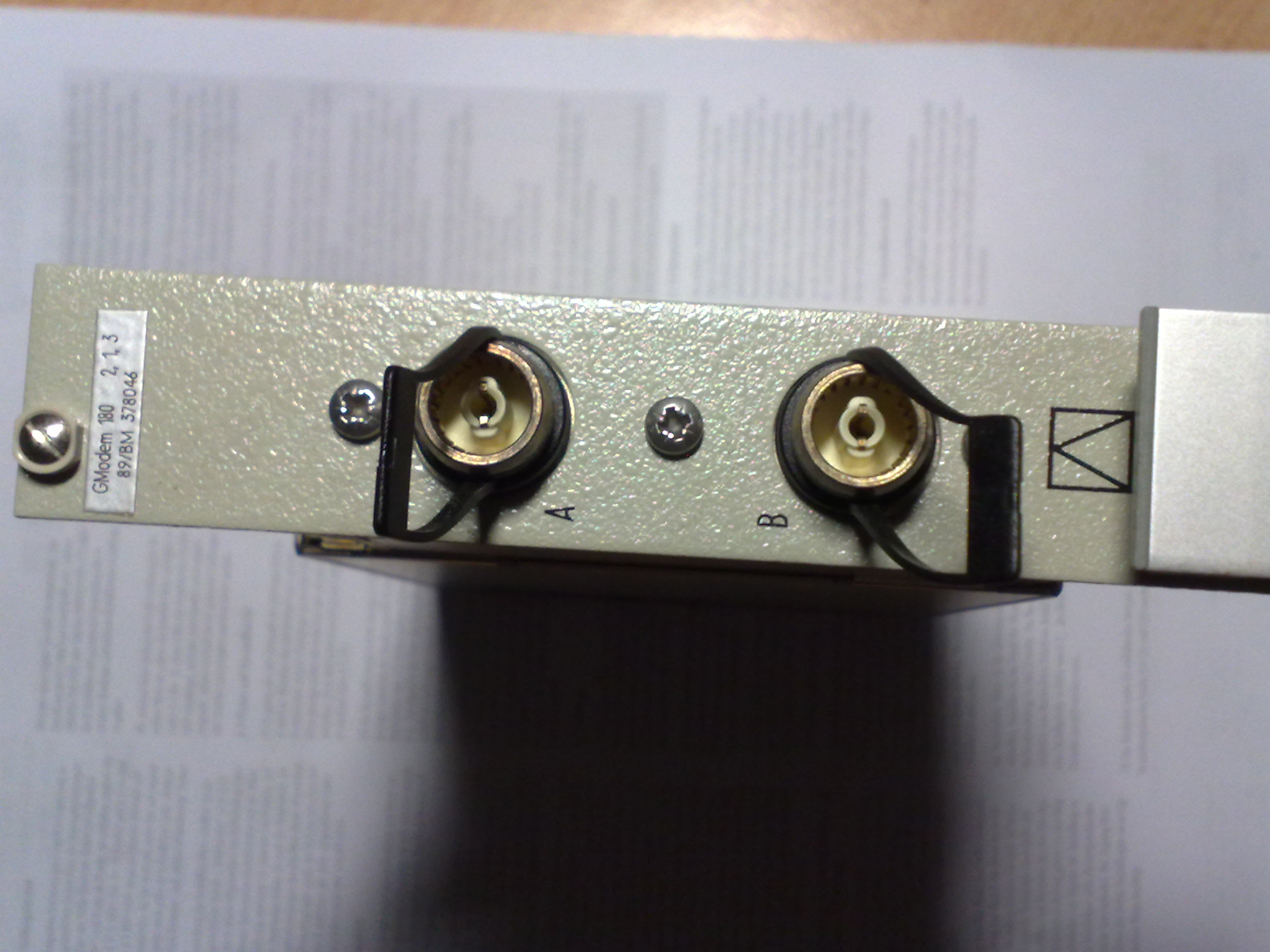

Sebastian R. schrieb:
> Kann jemand was zur Herkunft/Verwendung sagen?
Sieht aus wie von Pollin. :-)
> Haben an der Stirnseite je eine Buchse die mit A und B gekennzeichnet
> sind und einen kleinen Aufkleber mit "GModem 180". Befindet sich u.A.
> ein MC3359 darin.
Ich denke, viel mehr als ausschlachten wirst du so'n 20 Jahre alten
Kram nicht mehr können.
MC3359
Dass das ein Empfaenger-IC ist hat mir Google nach Sekunden gesagt. Der
Rest drumherum weisst auch auf einen Empfaenger hin. Also ein altes
Funk-oder Traegerfrequenzmodem.
Ich wuerds ausschlachten, das sind ja recht hochwertige Bauteile. Der
Metallrahmen da ist auch nett, Bleche druff und man hat eine
erstklassiges Schirm-Untergehaeuse!

faustian schrieb:
> MC3359
> Also ein altes Funk-oder Traegerfrequenzmodem.
Wo und für was wurde sowas eingesetzt ist meine Frage.
Blech Seitenteile sind schon dabei, habe ich nur fürs Foto abgenommen.
Wirklich sehr gut verarbeitetes Gehäuse, das stimmt. Dafür finde ich
sicher noch Verwendung!
Hier nochmal ein Foto von vorne.
Sieht aus wie ein HF-Einspeisemodul einer
Sateliten-Empfangs-Kopfstation. Damit wurden SAT-Sender in das
hauseigene Kabelnetz eingespeist. Pro Kanal eine Modul. Hab sowas auch
mal ausgeschlachtet vor längerer Zeit.
Ich glaube mit Satteliten hat Dies weniger zu tun.
Hab das selbige din mal vor einiger Zeit bekommen.
Es ist ein Doppelsuper mit PLL und FM
PLL-IC = MC145167P
1.ZF = 4,5 MHz und 2.ZF 455 KHz.
Hab das teil mal mit 5 Volt versorgt:
Die PLL Liefert ohne irgendwelchen einstellungen auf genau 4 MHz am
VCO-Ausgang
Hatt jemand das teil sonst noch zum laufen bewegt oder Rausgefunden wozu
das Teil mal gedient hatte?
