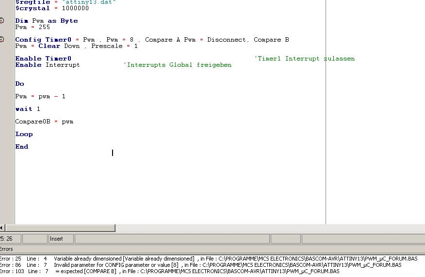

Gast #1472285
Hoi,
hast recht....
der hat nur nen 8-Bit Timer (timer0) .... hab grad das datenblatt
gesehen :-)
Dann eben so Configurieren:
$regfile = "attiny13.dat"
$crystal = 1000000
Dim Pwm as Byte
Pwm = 255
Config Timer0 = Pwm , Pwm = 8 , Compare A Pwm = Disconnect, Compare B
Pwm = Clear Down , Prescale = 1
Enable Timer1              'Timer1 Interrupt zulassen
Enable Interrupt           'Interrupts Global freigeben
Do
Pwm = pwm - 1
wait 1
Compare0B = pwm
Loop
End
So nun hab ich auch gleich ungewollt den ganzen Code geschrieben, den
rest machst du aber selber.
Ciao , Rene
Gast #1473480
ich danke allen, die sich um mein Problem bemüht haben, besonders Rene.
Leider komme ich nicht richtig weiter.
Sorry,aber das Datenblatt hätte ich auch selbst bemühen können....
Also es gibt nur einen 8-Bit-Timer, der hat zwei Kanäle. Einmal PB0 =
OC0A und zum zweiten PB1 = OC0B.
Ich wollte es so programmieren, daß beide Kanäle unabhängig  laufen,
d.h. beide Kanäle von 0 bis 255.
Mein "Programm" mit Ausgabe an PB0 steht hier. Es klappt!
$crystal = 100000
Config Pinb.0 = Output
Config Timer0 = Pwm , Prescale = 1 , Compare A Pwm = Clear Up
Do
  Pwm = Pwm - 1
  Waitms 100
Loop
End
Was kann man nun tun damit es eine Ausgabe auch an PB1 = OC0B (aber
unabhängig hiervon) gibt.
Die Sache mit dem Interrupt habe ich schon verstanden. Ich nahm bisher
an, daß ein äußeres Ereignis (Taster) oder internes (Zählerüberlauf)
sowas bewirkt.Hier ist aber beides nicht der Fall.
Ich habe Dein Programm compilieren wollen, es kopmmen Fehlermeldungen.
Woran könnte es liegen?
Vielleicht sollte ich einen anderen Chip nutzen ?
Gruß Maxx
#1474400
Psst, ich verrate Dir mal ein ganz großes Geheimnis:
Es gibt den Dateianhang, um genau den Quelltext zu posten, den Du
compilierst.
Und es gibt copy&paste, um den exakten Wortlaut der Fehlermeldung zu
posten.
Und Du wirst staunen, dann könnte sogar jemand antworten, der nicht
Hellseher ist.
Peter
