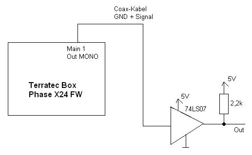

Ich verwende das externe Audio-Interface Terratec Phase X24 FW. Dieses
liefert am Analogoutput ca. 3V Spitze. Würde dieses Ausgangssignal
allerdings gerne auf 5V 'aufblasen'.
Anm.: Ich lasse nur Rechteckimpuls von 0V auf die etwa 3V ausgeben (also
mehr oder weniger digitale Signale).
Habe den Hinweis auf diese Seite bekommen:
http://www.mikrocontroller.net/articles/Pegelwandler.
Verwende nun folgendes:
74LS07N Treiberbaustein. Ist Open-Collector IC, den Ausgang hänge ich
dann über einen Pull-up Widerstand mit 2,2kOhm auf 5V. Bin auf diese
Anwendung gestoßen, da ich bei HC/HCT Logikbausteinen das Problem der
Eingangsschutzdiode hatte (Bei ausgeschaltener Versorgung, aber
Inputsignal fließt Strom über diese Diode und es liegt eine Spannung an
Vcc).
Wenn ich es nun mit Netzgerät teste funktioniert es super, ich erhalte 0
(0V) oder 1(5V) am Ausgang.
Dann habe ich den Ausgang der Terratec Box als Signalgeber angehängt und
gemerkt, dass ich zum ausgegebenen Rechtecksignal immer einen DC-Offset
von 1,7V habe.
Dann habe ich mal probiert, dass ich den IC versorge, aber den Input
einfach in der Luft hängen lasse. (also auf kein definiertes Potential)
Und genau da erschienen diese 1,6V am Eingang.
Nun meine Frage, warum schafft es diese Terratec Box nicht den Input des
ICs auf Low zu ziehen, denn mit Netzgerät funktioniert es einwandfrei?
Auch die Masse des Terratec Ausgangssignals ist mit IC Masse verbunden,
also von da sollte dieser Float nicht auftreten.
Bitte um Hilfe.

Mach mal ne Skizze mit dem Versuchsaufbau
> Terratec Box nicht den Input des ICs auf Low zu ziehen,
Vermutlich, weil sie am Ausgang einen Kondensator hat.
Aber wenn du auf diese 1,6V deine 3Vss gibst, dann hast du ja einmal
1,6V-1,5V und 1,6V+1,5V. Wo liegt dann das Problem?
> aber den Input einfach in der Luft hängen lasse.
Ein offener Eingang an einem LS-IC ist high, und dafür reichen die 1,6V
aus.
von mhh (Gast)
Analogausgang - ev. Kondensator in Reihe?
              - die Höhe des Ausgangswiderstandes des Gerätes kann das
                ebenfalls verhindern
Du wirst eine Pufferstufe benötigen. Ein Transistor als Emitterfolger
mit 330-470 Ohm Emitterwiderstand könnte schon reichen.
ahh okay. Also kann ich diesen IC dann so gar nicht verwenden?
Sorrry. Der Analogausgang liefert Werte zwischen 0V und 3V.
Sg
Ja. Das meint er ja. Mittensymmetrisch um besagte 1,6V. Wir reden ja von
Audio. Das ist immer symmetrisch um einen "Null"punkt.
Es ist ein Mono-Signal. Also nur GND und Signalleitung.
Hab ne skizze angefügt, weiß nicht, ob das hilft.
Sg
von Helmut L. (helmi1)
Für sowas brauchst du einen Komparator. LM393 und Konsorten sind deine
Freunde.

Betreibst Du den 'LS07 etwa an 3V Versorgungsspannung? Das ist eine
exotische Idee.
